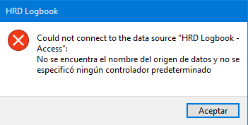

Yo no sería tan drástico, no a todos nos falla.
A mi no me abría las bases de datos luego de la actualización, pero no a todos nos pasa lo mismo.
Yo recién acabo de instalar Access 2016 y alguna actualización de Windows.
He tenido que tirar de un punto de restauración de Windows anterior a la actualización de Ham Radio Deluxe, por lo cual recomiendo realizar un punto de restauración antes de actualizar.
Voy a hacer alguna prueba pasando las bases de datos a MariaDB.
Si obtengo algún resultado les aviso.

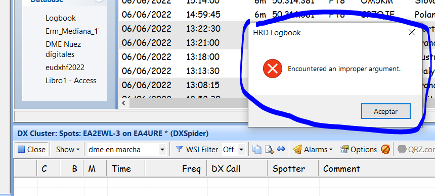

A mi me da problemas la última versión.
Se me cuelga el Logbook de vez en cuando con un "encontró un problema y dejó de funcionar" y cuando conecto al cluster, conectar conecta, y funciona,  pero me salen tres cartelitos de error seguirdos a los que doy que "si" y traga...
Windows 10.

#376121  - 6 junio, 2022 18:04
Yo he regresado con un punto de restauración a la versión anterior y estoy buscando la solución a estos errores.
Tienes instalado Access 2016 o 2019 (Office 2016 o 2019)?

#376150  - 7 junio, 2022 15:33
Ya he contactado con los desarrolladores de Ham Radio Deluxe y están en cuenta de esta "bug".
Esto ocurre solo cuando de actualiza el motor de las base de datos al instalar la última versión de HRD teniendo instalado el MS-Access 2016, 2019 o 2021.
Están trabajando en ello.
