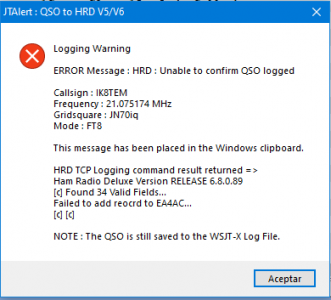

Si, lo siento, he comenzado a tener errores al agregar los QSOs desde JTAlert y he tenido que volver a la versión anterior recuperando un punto de montaje de Windows que había creado para el propósito.
He preguntado en el foro de JTAlert a ver si sabe alguien de esto. Mi configuración era HRD 6.8.0.89+JTAlert 2.51.5.
Por si alguien le interesa, estos son los errores que recibía:
Este mensaje lo recibía y no me agregaba el QSO al HRD:
Error JTAlert
La única manera que agregase el QSO es saliendo y volviendo a entrar del Logbook de HRD y recibía este mensaje, luego volvía a agregar el QSO desde WSJT-X:
Fallo JTAlert (5)
Algunas veces no me pillaba los datos extraídos de mi suscripción a QRZ y al tratar de completar los datos haciendo un Lookup desde el Logbook de HRD, me daba este error:
Fallo JTAlert (6)
Los siento, seguiré investigando a ver que pasa.

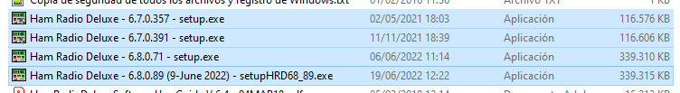

Buenas tardes donde puede descargas las versiones más antiguas porque con las nuevas no hay maneras
EA4AC
Mensajes: 1778
#376623  - 20 junio, 2022 15:51
https://www.hamradiodeluxe.com/downloads/
Download Links for Prior Versions
Yo guardo tres o cuatro versiones anteriores, "porsia". Alguna vez me ha sacado de apuros.

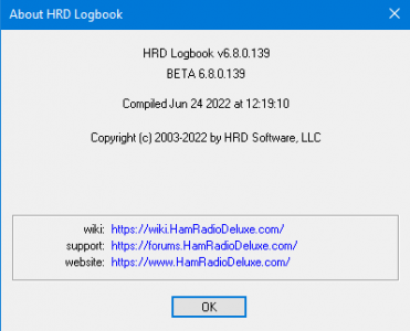

Desde soporte me han instalado la BETA de una nueva versión que saldrá hoy, la 6.8.0.139, que resuelve el problema que tenía que no guardaba los QSOs desde JTAlert,

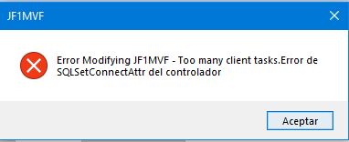

Buenas tardes me podeis comentar este error que me sale al abrir el log
EB3EFU
Mensajes: 217
#376732  - 24 junio, 2022 19:45
Bueno después de instalar la ultima versión me sale el siguiente error
Captura
 después de aceptar he estado haciendo algunos contactos y todo ha ido bien, alguien sabe a que es debido este error?

#376734  - 24 junio, 2022 20:28
Bueno me contesto yo mismo, parece ser que el problema lo tengo con el "30day solar data", y del "Solar cicle" los he desactivado  y ahora no sale el error.

#376750  - 25 junio, 2022 12:46
Publicado por: @eb3efu
Por si a alguien le sale y quiere probar.
Bueno mi gozo en un pozo, esta mañana al abrir el HRDlogbook me ha salido otra vez el error, ya no se que mas hacer lo dejaremos como esta y haber si alguien con mas conocimientos da con la tecla.
Buen Domingo para todos.
