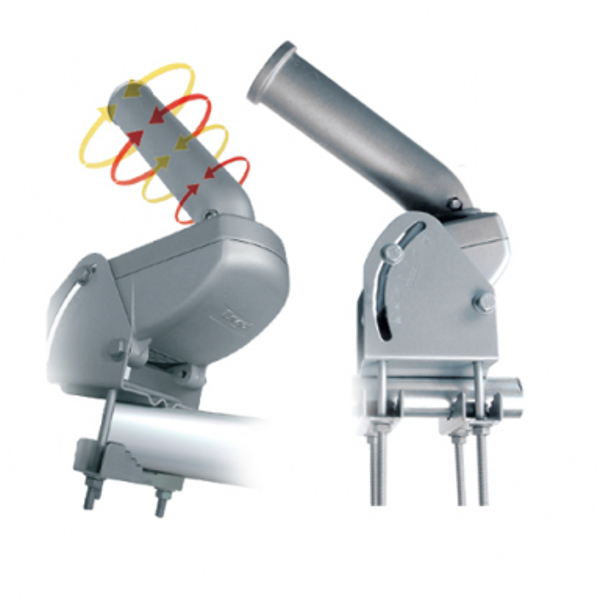

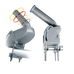

EA1TA
Mensajes: 492
#411898  - 28 mayo, 2026 09:12
buenos días German,
si es para portable o para casa para satelites leo o incluso una pequeña parábola  puedes buscar un soporte de camara de vigilancia y meterle mano, lo mas engorroso la mecánica a
images
ya la tienes despues toca optimizar  puedes seguir estos pasos como referencia
supongo que ya conoces este
y su versión mas relajada
https://github.com/redmilenium/rotor-antena
si quieres probar sin elevación  (y yo se que te gusta cacharrear ) también puedes probar con un motor de parabólica de tv aunque solo giran 180 creo que se puede optimizar y ademas controlas la inclinación que le quieras dar con los tornillos de fijacion   los hay por 30€ en wallapop
imagen
