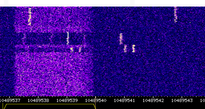

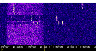

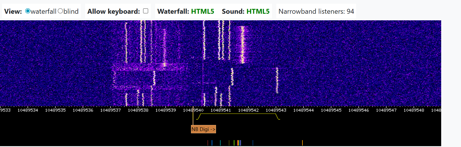

Hola a todos. Hace unos días que ando disciplinando por GPSDO el LNB Bullseye para estabilizar la señal de recepción del QO100. El caso que andaba de cabeza porque recibía las señales de FT8 por duplicado, como si se produciese una frecuencia imagen de las reales. Después de cambiar de OCXO por otros y mil dolores de cabeza, veo que monitorizando el WebSDR también se ven en él.
Waterfall del WEB SDR
Waterfall recibido con mi LNB disciplinado
Es algún problema que le ha salido al satélite? Lo extraño es que esa imágen no se produce en las balizas que tiene el QO100.
He buscado por internet y no encuentro nada que haga referencia a esto, y yo juraría que antes no pasaba.
Alguien sabe algo acerca de esto?
Gracias y saludos.

Hola Luis:
Yo no tengo el LNB disciplinado, y veo ahora mismo lo que tu comentas, me da la impresión que hay algún "graciosillo" reemitiendo al satélite lo que recibe en la porción de FT-8, si te fijas en la "repetición" de la izquierda, las señales están TODAS retrasadas unas fracciones de segundo respecto a las de la derecha ( las originales) .
Quien sea lo que pretende es generar desconcierto y confusión... ya que si contestas a alguien en el lado "fantasma" no te va a escuchar.
A veces también nos interfieren con una especie de ruido blanco, menos mal que los FT-4 y 8 son inmunes a esas.. "TONTÁS"...

Efectivamente, me dí cuenta de ese retardo y también de la extraordinaria precisión de los 3 KHz del ancho de banda repetido que terminan donde justamente comienza el tramo de Modos digitales estrechos, pero resulta extraño que lleve así tanto tiempo para ser algo intencionado y que no se haya comentado nada en foros.
Cierto que hay algunos aficionados a hacer "cosas raras"...

Cobra fuerza lo que tú dices, Manuel. Ahora está invertido.

En efecto, es una retransmisión. El que sea, ahora tiene un nivel de ruido alto...
