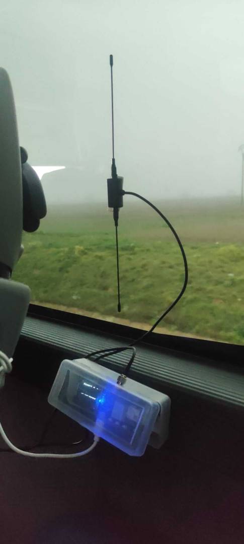

El día 14 de febrero, nuestro compañero Jorge, EA4HXI, ha viajado de Madrid a Oviedo en autobús y se ha llevado consigo su tracker de LoRa.
Nos ha sorprendido con la cobertura de LoRa que ha tenido por el camino.
El recorrido ha sido desde la estación de autobuses de Moncloa en Madrid hasta la estación de autobuses de Oviedo, en total 444 Kms.
ea4rcu ea4hxi lora aprs madrid oviedo (2)
Ha tenido cobertura de LoRa APRS durante todo el camino excepto en el tramo comprendido entre Otero de las Dueñas y Mieres, ambas poblaciones en la provincia de León, unos 66 Kms.
ea4rcu ea4hxi lora aprs madrid oviedo (1)
Ha utilizado una antena precaria comprada en una tienda en China, un dipolo colocado en polarización vertical.
ea4rcu ea4hxi lora aprs madrid oviedo (3)
Gracias Jorge por compartir tu experiencia en ruta con nosotros, esperamos verte pronto de regreso.

Pues para ser una antena en el interior me parece una pasada de cobertura.

Antonio, no es tanto la cobertura, es que son apenas 100 mW, allí está lo asombroso.

Sobre cómo se puede hacer radioafición con muy poquita cosa y lograr resultados significativos y dignos de todo elogio.
La combinación de esos 100 mW y ese dipolo vertical ha dado un resultado magnífico.
Gracias por la iniciativa y también por compartirla en este medio.
