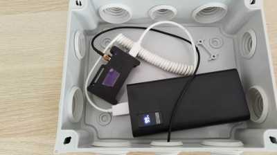

Yo tuve durante varios días en prueba en el techo del edificio (casi nadie tiene acceso a este) una antena de móvil con base magnética, una caja estanca, y dentro el iGate (llegaba el Wifi de mi piso) y una powerbank (24.000 mAh).
El iGate me consumía un 13% de la powerbank diariamente.
También compré una placa solar china de 5W (no creo que de más de 2W), pero tenía un problema con el conjunto, cuando la placa solar cargaba la powerbank, el iGate se reiniciaba constantemente, por tanto descarté su uso.
Para mi las pruebas fueron suficientes, y por supuesto la cobertura mejoró significativamente al tener visibilidad total en el techo del edificio.
Existen circuitos que llevan desde una a 4 baterías 18650 y que pueden ser cargadas con placas solares. Es cuestión de experimentar.
Un par de fotos de mi proyecto:

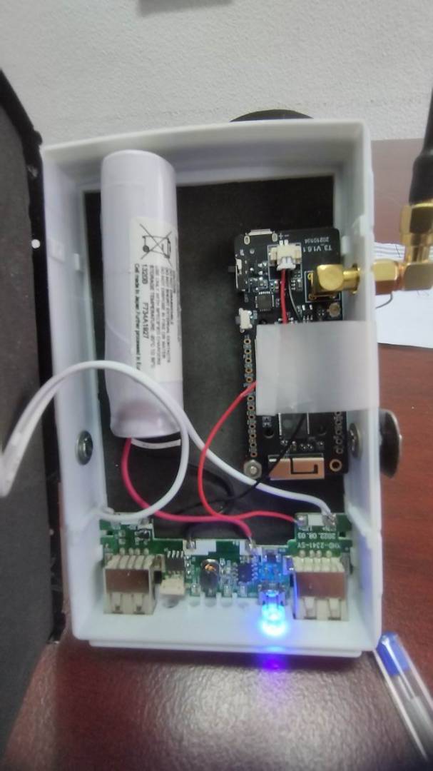

Otro compañero de la Sección diseñó un circuito en una caja de plástico con una pequeña caja con placa solar:
IMG 20240302 111903
IMG 20240302 111915
IMG 20240302 111925

EA4AC.- Efectivamente, la idea es ponerlo como está en la caja blanca. ¿Tienes el esquema de los circuitos? Gracias
Esquema ninguno: powerbank -> iGate -> antena  -- Todo dentro de la caja, excepto la antena, como ves en la imagen.
Opcionalmente placa solar por fuera de la caja cargando de día la powerbank.

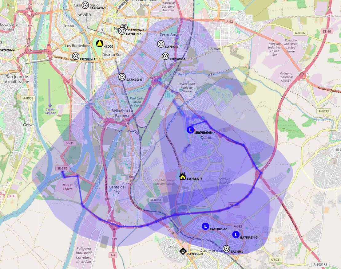

Así ha quedado la cosa entre los tres nodos que tenemos montados, en la sección, en casa de un compañero y en mi casa.
WhatsApp Image 2024 05 26 at 17.16.22
Creo que bastante respetable para los medios mínimos que hemos utilizado.
