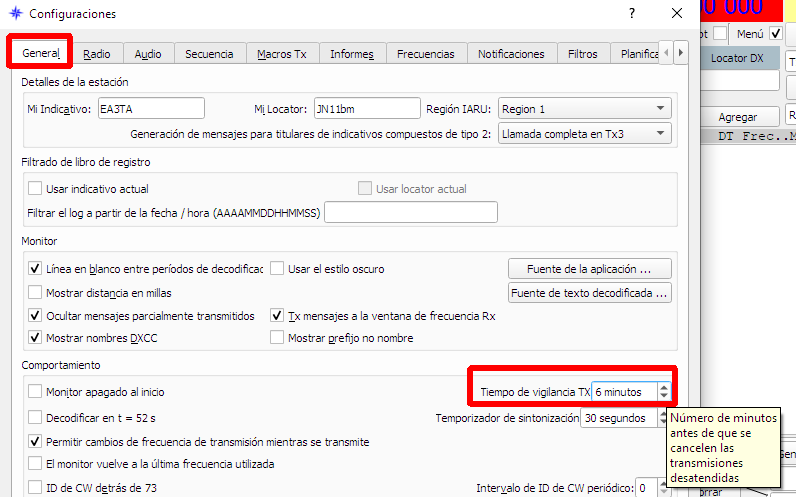

Buenas cual es el comando para cuando hagas un CQ en FT4 o FT8 SOLO LO ENVIE UNAS 4 VECES,me ha sido imposible localizarlo,gracias.

Hace tiempo que no hago FT4 y FT8 pero siempre lo hacía manual.
he mirado el programa y pienso que debe ser con esto:
Pararr TX
Un minuto, si no lo interpreto mal, deben ser 2 llamadas en FT8 y cuatro en FT4.

Buenas Tardes,gracias Juan por tu respuesta ya sta efectivamente es el comando de los
minutos puesto a 1 minuto y todo,ok,mire manuales cambie comando y no daba en el clavo
Muchas gracias Juan EA3TK
7s's de Eugenio ea3sp por Cuenca.
