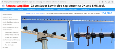

Después de mirar y comparar varias antenas (no buscado lo más barato) sino la portabilidad de la antena,
he comprado una antena de la Marca Antenas-Amplificadores
(YU1CF de Serbia que no es de la UE, y puede haber problemas de aduanas…)
por lo que la compra de esta  antena, fue en una tienda de la Unión Europea (UE) en este caso
en WIMO (para evitar los problemas de la aduana) por lo que su precio total a sido de 241€
Modelo PA1296-36-3BRG (Antena Yagi de 23 cm de Ruido Súper Bajo de 36 elementos) Ganancia: 20.4dBi

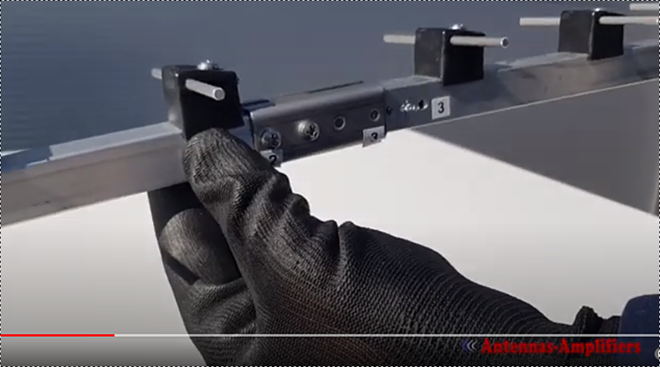

Con una longitud de boom de 292 cm, se transporta en tres tramos de 120 cm, con un peso neto de 1,75 kilos,
el Balun es con cable de Teflón RG-316. El Rango de frecuencia es de 1290-1310 MHz
Longitud eléctrica efectiva 13.7 ג, Relación adelante/atrás 1296 MHz [dB] 32 dB
El desarrollo se realizó con el software de modelado "Full-3D EM", que también tiene en cuenta la influencia del brazo, los aislantes, el balun y la conexión.
Gracias a su robusta construcción, incluso los grandes Yagis no necesitan cables de sujeción, por lo que las antenas pueden montarse en la parte superior del mástil sin ceder espacio hacia arriba.
Ahora toca disfrutarla…
