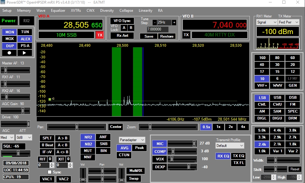

Bueno yo tengo mucho ruido ,estas foto es con un dipolo doble bazoka en V invertida a 6 m. sobre la terraza y a 18+- del suelo 73..........Lute

Mensajes: 6732
#325775  - 7 agosto, 2018 14:51
Y en esa foto, donde ves tú el mucho ruido?

Mensajes: 6732
#325806  - 8 agosto, 2018 00:43
Según veo en la foto de EA7MT el ruido de fondo anda sobre -110 dBm, aproximadamente un S3 en Smeter, que en 40m ya nos gustaría a muchos.

Mensajes: 949
#325809  - 8 agosto, 2018 09:41
Angel no estoy muy seguro de que la raya de los -110 este en consonancia con el smiter que marca -71 db  y S9 ? , o estoy equivocado ? no se cual creer en este caso ,no se, a ver si alguien con Anan me lo explica mejor , yo llevo maldiciendo el ruido un montón de tiempo ,  en el ts 2000 el smiter se va S7 sin el preampli y otra antena

EA3IO
Mensajes: 1243
#325832  - 8 agosto, 2018 19:51
Respondido por: EA7MT
73.........Lute
Pues creo que tienes un desajuste, porque si el analizador del SDR te da un lecho de -110dBm y el SMETER marca S9..¿Cuando sintonices una señal de -71dBm, que marcará?, porque si marca lo mismo, eso no anda
EA7MT
Mensajes: 949
#325867  - 9 agosto, 2018 13:48
En realidad estoy sintonizando a -71 y el smiter marca S9 , creo que los -110 de la linea NO están en consonancia con el smiter , en 28 mhz tampoco están iguales ,quizá no este bien calibrado ?
También me dicen que la linea la puedo poner pareja al smiter con el ratón botón derecho ? a mi no me funciona
