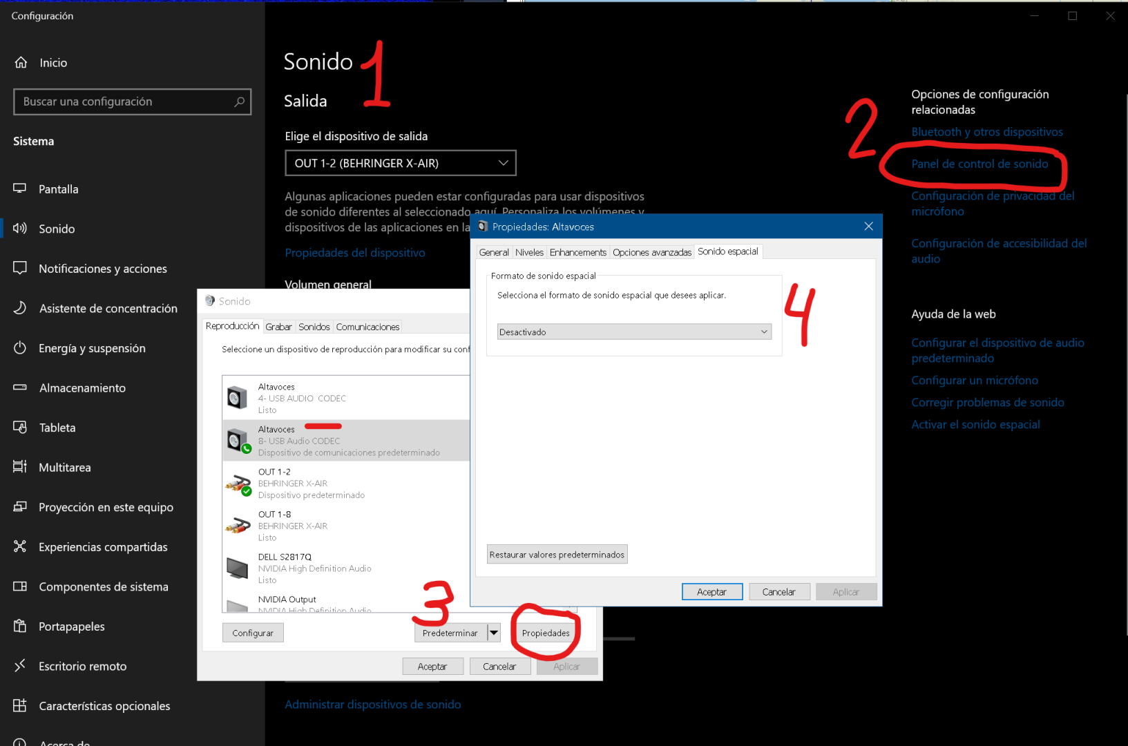

pongo las capturas de la configuración de sonido
Hay otra configuración "más profunda":
De todas formas, eso del "sonido espacial" es para reproducir, esto en Windows significa salida de audio. Tu problema es con la entrada, en Windows "Grabar", en la segunda ventana, pestañas de arriba.
