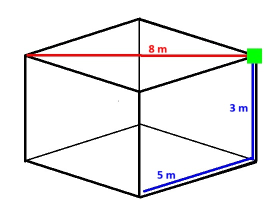

#406250  - 28 octubre, 2025 20:52
Yo no le doy importancia: adjunto esquema de la mía (terraza, medidas aprox.) y resultados recientes (#406249)
En rojo el elemento radiante, en azul la contra·antena y en verde el acoplador remoto. Sin choque, ergo la malla del coaxial (L~5 m) también influye.
Esquema antena AA
