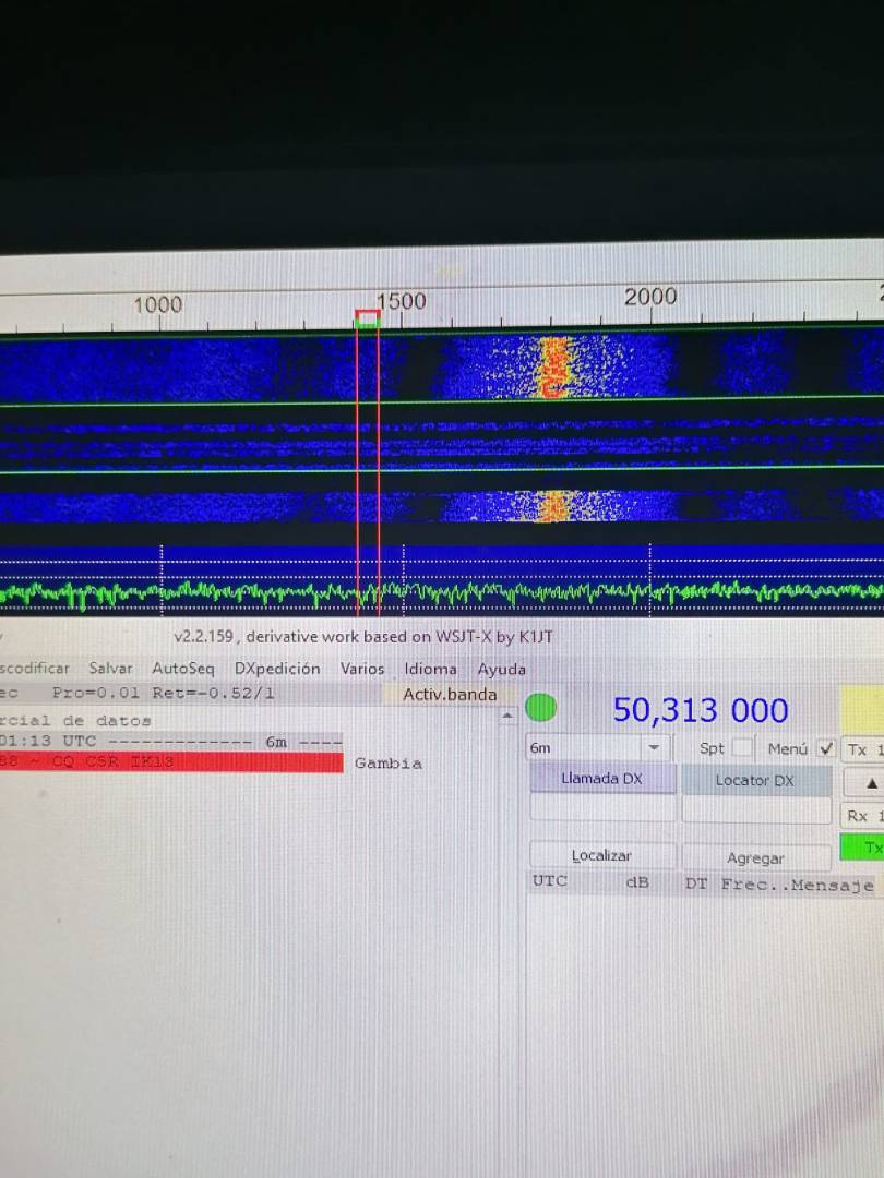

Hola Luis, gracias por contestar. No creo que sea nada de eso por el motivo de que despues de hacer unos cuantos QSO, empieza a no completar ciclos de recepción, pero si a trozos entra el sonido, y en otros no. Es como si se cansara y dijera basta ya, y ya no hay forma. Sin embargo pasas a otra banda, aunque sea con la misma antena, y entonces sí funciona. Es cierto que en bandas bajas, a partir de 20 mts, va mucho mejor, y de 15 hacia 50 mhz funciona peor, pero no siempre, a veces si que funciona. Esto ocurre aunque este solo en recepción, sin ningún TX.
Te adjunto si me deja un momento del waterflas donde se ven los trozos en negro, y otros normales.

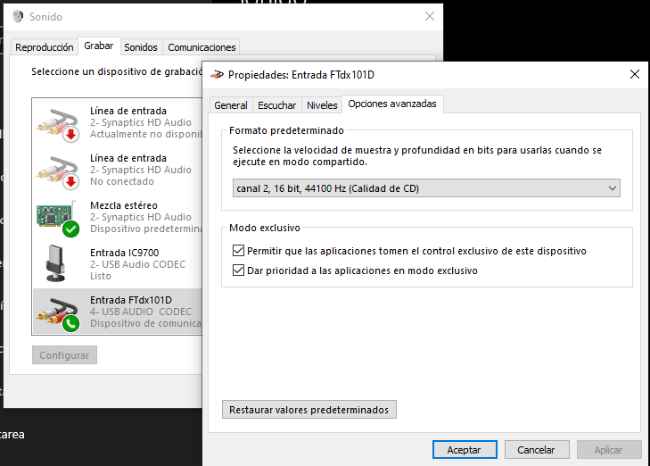

Ricardo, en las propiedades del dispositivo de entrada (grabar), comprueba que tienes marcado esto de "Modo exclusivo". Si no está marcado, pudiera ser que el Windows se esté apropiando de esa entrada de sonido cuando a él le convenga y por eso se te corte.
A ver si hay suerte.
