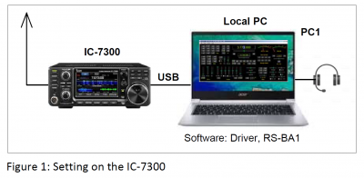

Werner, DC4KU, explica cómo manejar ese software con el 7300 en el siguiente enlace de AB4OJ:
https://www.ab4oj.com/icom/ic7300/rs_ba1v2_dc4ku.pdf
Sobre lo que tengo bastantes dudas es sobre el manejo en remoto del 775DSP.
Suerte con tu remoto.
73 & DX, Manuel

La foto en la que hace mencion al software este pdf, es erronea, ya que no es foto o imagen del RS-BA1 de Icom la foto que expone es del WIN4ICOMSUITE, sofware mas completo y mas barato dejo la pagina para mas info
https://icom.va2fsq.com/   por 60 dolares te da para tres equipos, tenie las miasmas opciones que el de ICOM y muchas cosas mas

El autor alude en el resumen de su documento a otras opciones software para controlar en remoto el Icom IC-7300, además del programa propietario de Icom (RS-BA1 Ver2):
a.- Win4Icom, de VA2FSQ
b.- RemoteTx, de AK7MG
De hecho, expone que la instalación del RS-BA1 es un poco complicada (según su experiencia, ha podido instalar más rápido los otros) y, además, cree que el software parece anticuado.
Menciona también que hace falta un PC con el software de servidor en el lado radio (pero Icom no dice nada de si es posible hacer lo mismo con una Raspberry ú otro hardware). Esto seguramente sea uno de los condicionantes más importantes a la hora de tomar decisiones sobre el setup más adecuado para manejo remoto (se resuelve con RemoteRig, pero no para todas las radios, ni mucho menos).
73 & DX, Manuel

1.- Llevas razón, en la figura 1 ha puesto la foto de otro software:
