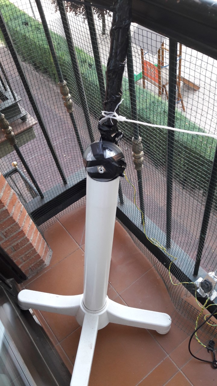

Hola Diego, lei tu eMail y te respondi sobre la sujeción de la antena. Subo aqui la respuesta para los demas colegas del foro...
La antena la pongo los fines de semana y la retiro los lunes (Es de quita y pon!, aunque si hay reporte de buena propagación en alguna semana, pues la dejo alli instalada en MI balcon y asi ni vecinos ni historias! 😆 ). Sujetada la parte gruesa dentro de base de mesa en plastico grueso y pesado, luego sujetada en baranda metalica del balcon con bridas gruesas de platico en X, ademas atada a bornes de baranda con cordon de nylon entorchado (de los chinos ! 😉 ) y asi soporta un huracan...ya que los primeros 4 metros van protejidos por edificio, y ya sobresalen los otros 5 metros despejados.

20180311 174443
Base CRISE
Bridas CRISE
Bridas en X CRISE
