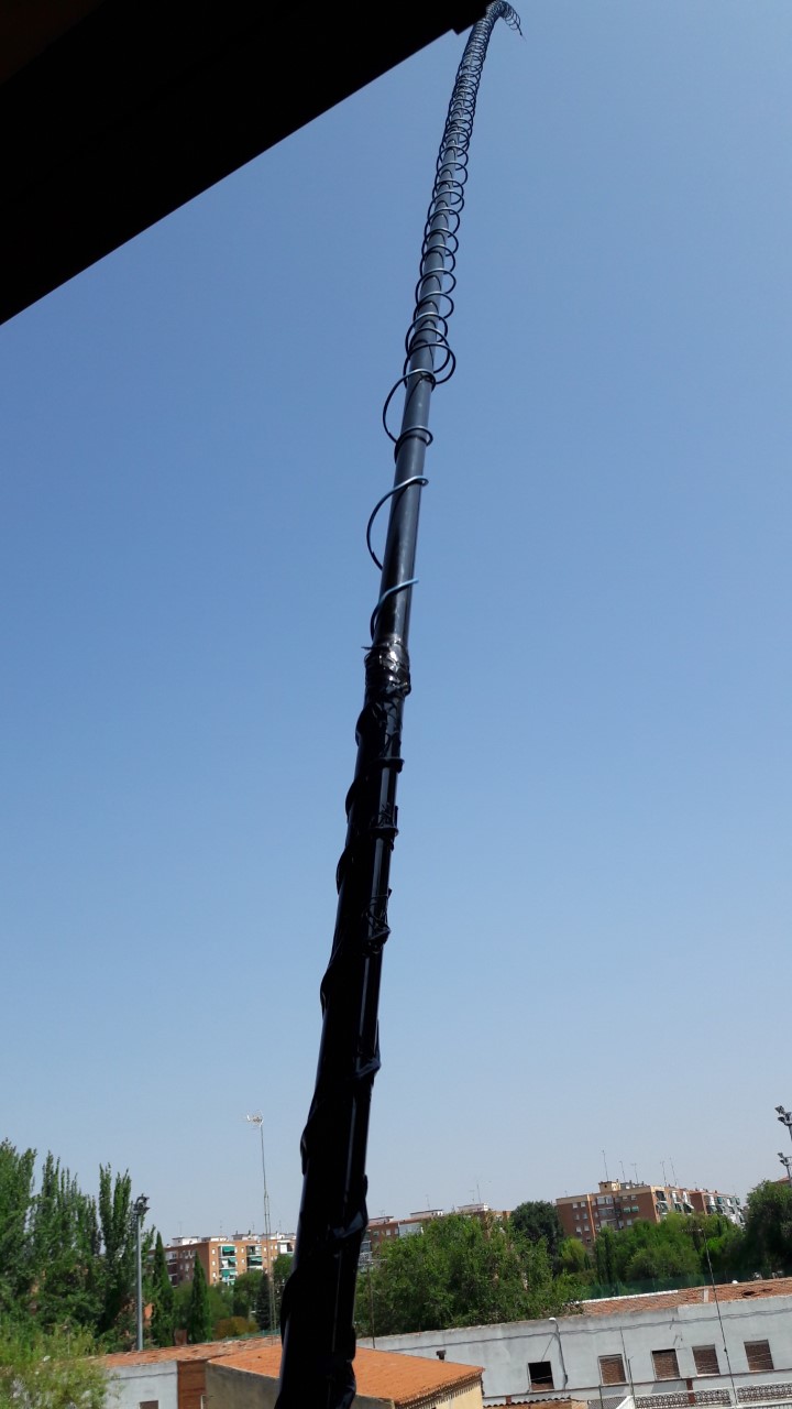

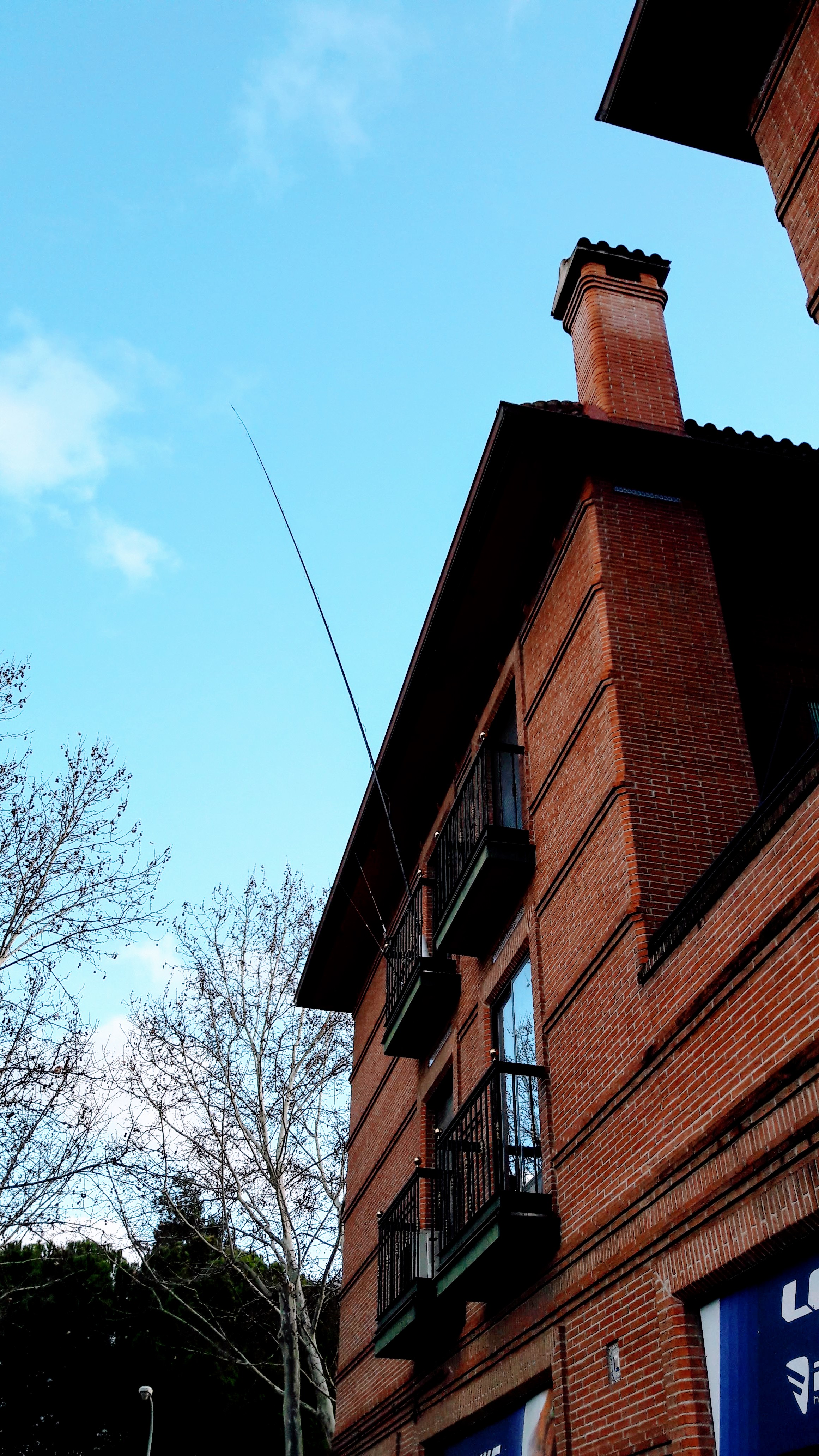

Adjunto foto de como esta colocada mi caña de 9metros. Que es la foto de mis tarjetas QSL...Un saludo y manos a la obra que es muy facil ! de construir y te ahorras una pasta .(De momento tengo congelado el proyecto de comprar antena multibanda etc. por lo bien que va esta antena CRISE)

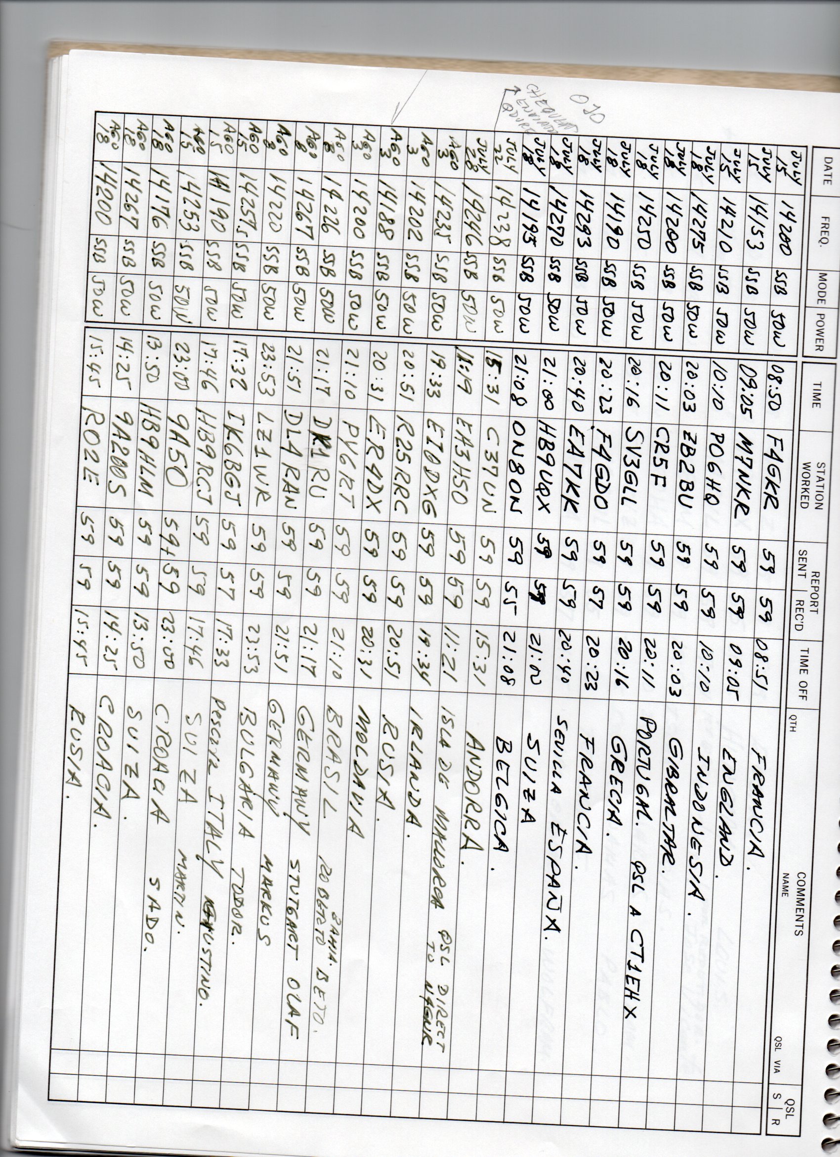

Hola EA2ET, un saludo...primero decirte que soy novato en Radioaficion, y recien licenciado. Que nunca he tenido antenas antes!, que en comienzo de año compre equipo Yaesu FT-450D y pregunte aqui en el Foro, acerca de una antena Dipolo Diamond HV5 y amablemente me contesto un colega , comentandome que era una antena con buenos resultados, y subio una pagina de Log de un concurso donde participo, y vi que varios paises de Europa y inclusive USA, asi que la tengo como opción de compra. Pero cualquier dia navegando me tope con los articulos del colega de Ourense Javier EA1HBX y me interese por construir su antena CRISE, y que como respuesta al colega que preguntaba sobre la Contraantena y tal, respondi y me extendi indicando que habia construido dos antenas CRISE etc. Lo que me preguntas sobre ganancia en Db, Diagrama de radiación etc, espero me lo preguntes en uno o dos años mas que pille experiencia y me empape de esos temas, y logico tenga equipos analizadores de antena , etc. 😉
Cuando digo que va bien, es porque una antena que fabrico con caña, ferrita cable de cobre para hacer el balun, cable recubierto como radiante y contraantena y me costo solo 40€ aprox. y la instalo en balcon de casa, y NO recibo nada, y leyendo articulo y revista Radioaficionados, aprendi que el coaxial de antena al transreceptor debe tener una medida de acuerdo a onda-media onda etc y que hay una formula para calcular etc..pues como buen novato, aprendiendo a tropezones, compre coaxial de 16 metros lo recorte a 14mts..y estoy trabajando la banda de 20 metros (14.000--14.350mhz) y los resultados son Fantasticos, ya que tengo QSOs conUSA, Canada,Brasil etc..con reporte de 59 buena modulacion y fuerte señal.!! Participo a veces en Rueda con colegas de Canarias..!!,.lo de Estadisticas etc y mayor información de esta antena , lo escribe el colega Javier EA1HBX que es el Master en este tema...yo aun aprendiendo. Tengo otros QSO en 10 metros y en 15 metros. Solo en Fonia, que ahora me pongo a aprender Codigo Morse y tal, del libro del colega David EA7HYD..."CW4 DUMMIES" . Un saludo de novato, el dia que instale una antena de mas de 1000 pavos ya sera otra cosa pero aprendiendo como estoy, cacharreando aprendo un mundo!...73 !!
Las estadisticas ydiagramas etc de esa antena los publica EA1HBX en : www.ea1uro.com/ea1hbx/
Pd: Adjunto copia de Log manual de hace poco.

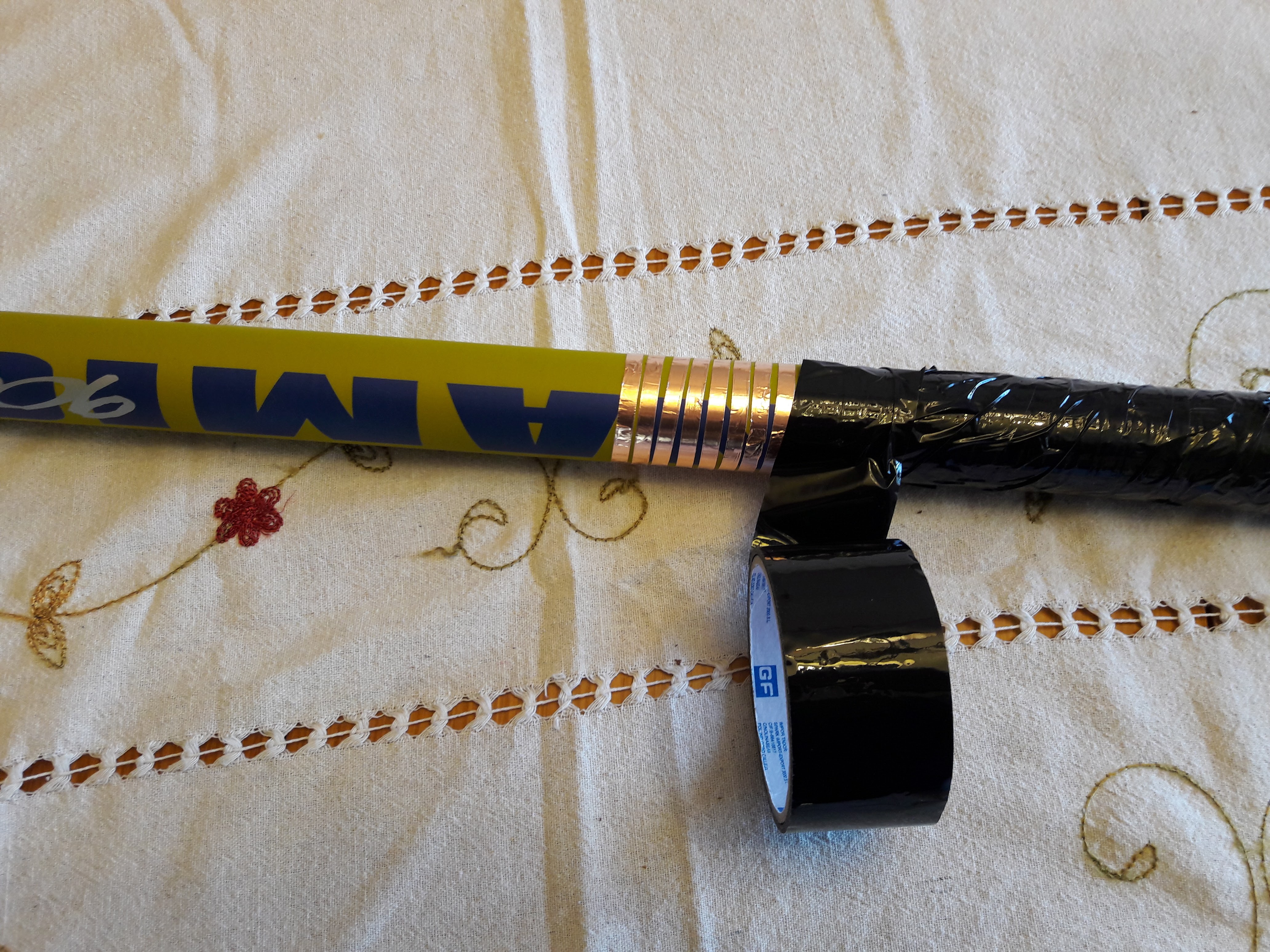

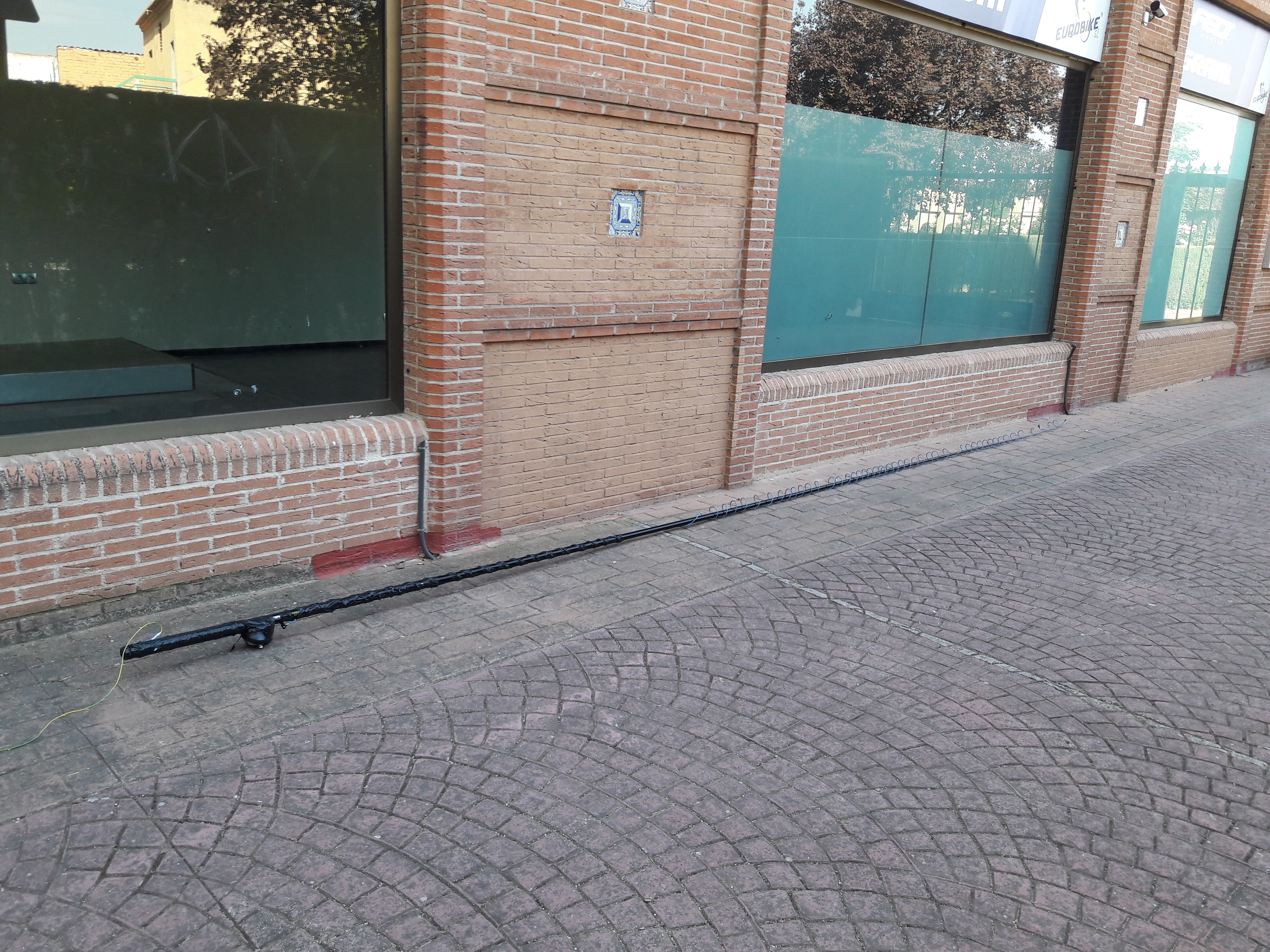

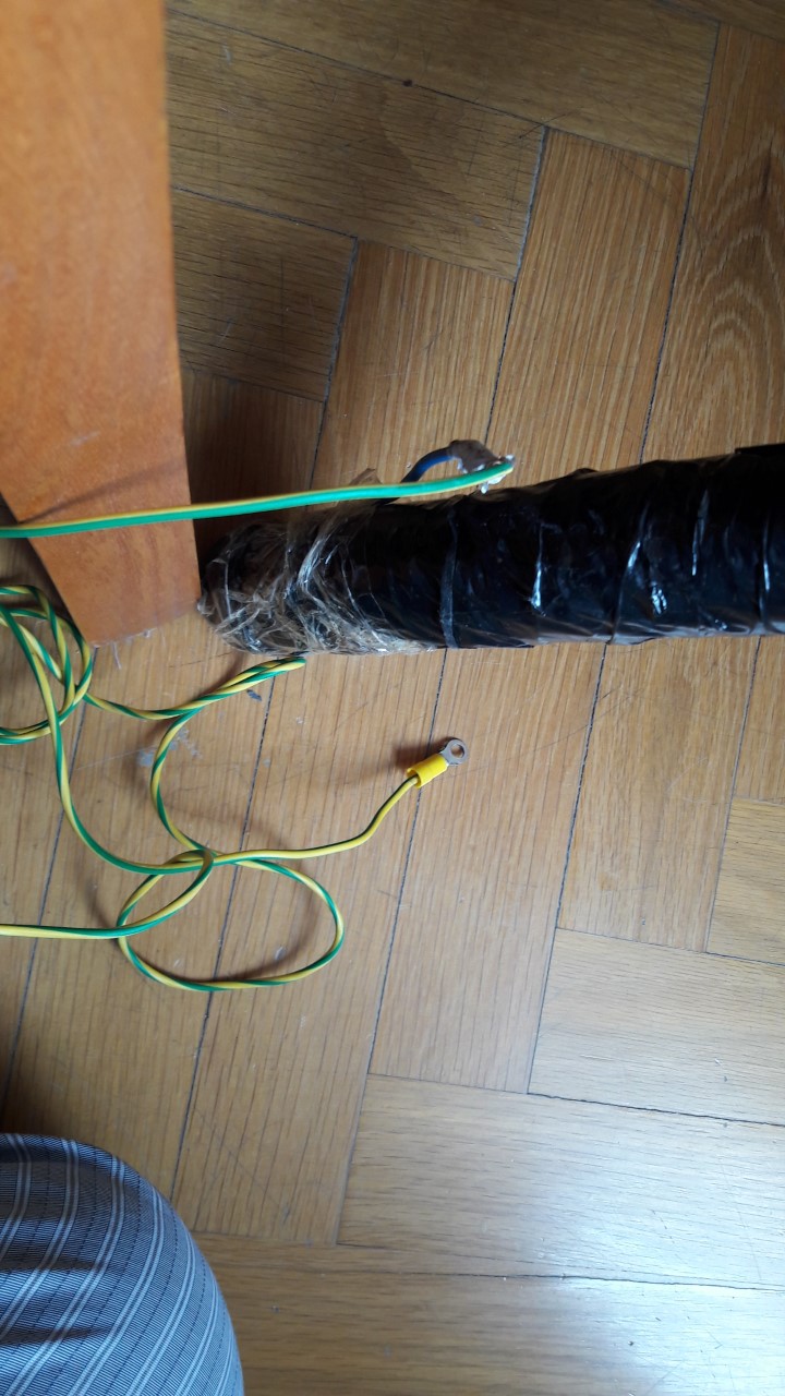

Hola, te subo 3 fotos de cuando la construi.
La  contraantena la colocas ceomo dice Javier en instrucciones y fotos., Yo ahi solde cable de 3 metros  para conectar a baranda metalica de mi balcon (Tierra de compromiso!)..,.hay veces que ni la conecto y tambien va bien la antena !.
Recuerda forrar con cinta la contrantena , de acuerdo a la foto que subo aqui. La ultima foto con antena terminada.Suerte!....

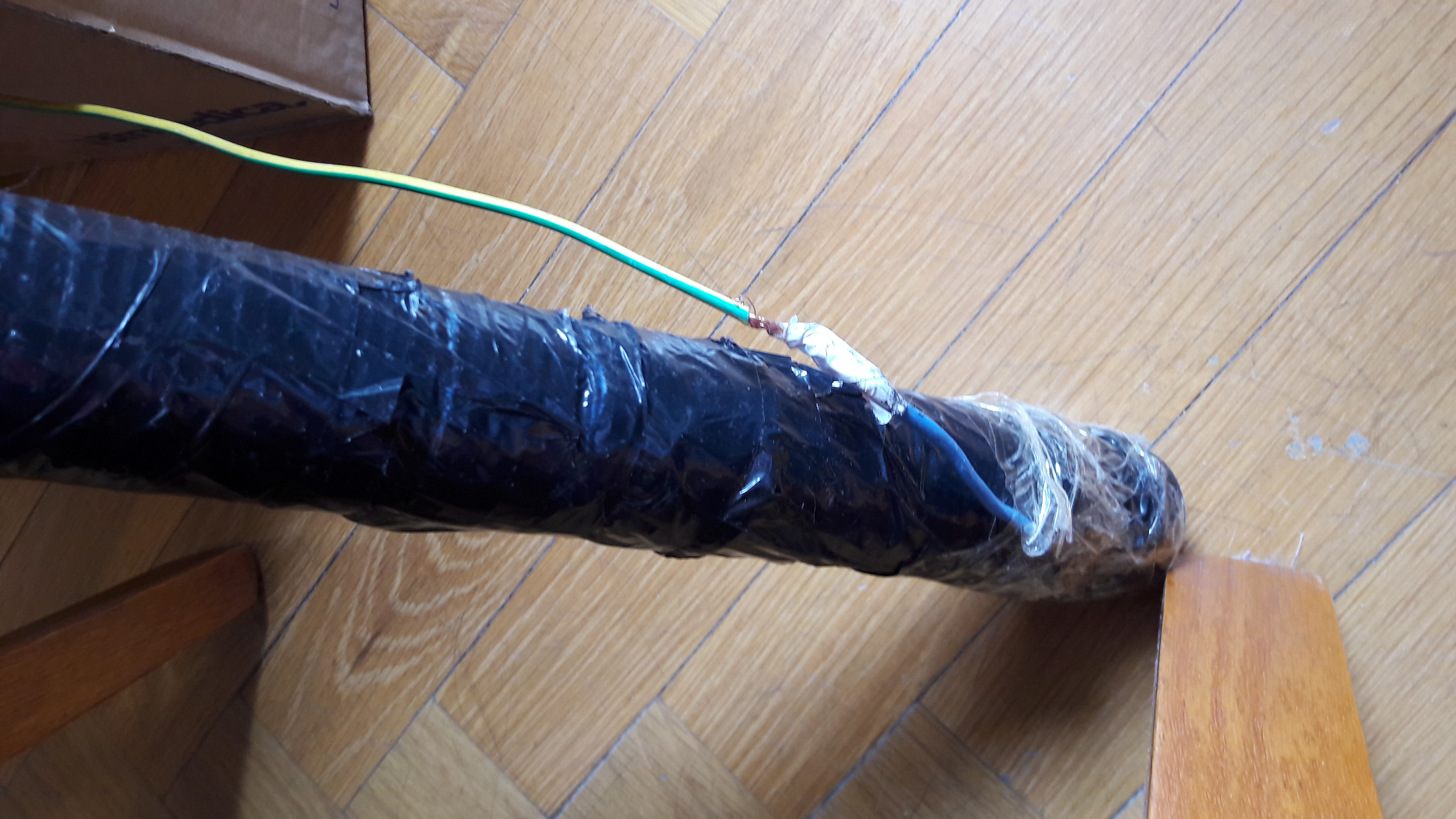

Yo, adicional a lo que publico Javier EA1HBX, le agregue como te dije en mensaje anterior un cable de tierra de 2 metros(no 3 como escribi!) y lo conecto a veces a la baranda metalica del balcon. Y va bien...es Tierra de compromiso, que llaman.

Puedes ver la foto completa de la antena. En primer tramo bobinas sin separacion entre vueltas del cable los 10,6 metros , que sera la contraantena, luego ves el balun 1:9, sigue en siguientes tramos bobinando cable con sepparacion de 4-5 cms, entre vueltas, (Alli queda FIJA la caña por siempre)  y luego bobinas como veras en la foto hasta el final....dejando unos 8 cms a los que le retiras el plastico y dejas al aire el cobre en unos 5 cms , y que sera la punta de la antena.   Cualquier ayuda que necesites prguntame--Saludos (Anoche hice QSO con Brasil, Italia con pesima propagación en 20 metros!!)
