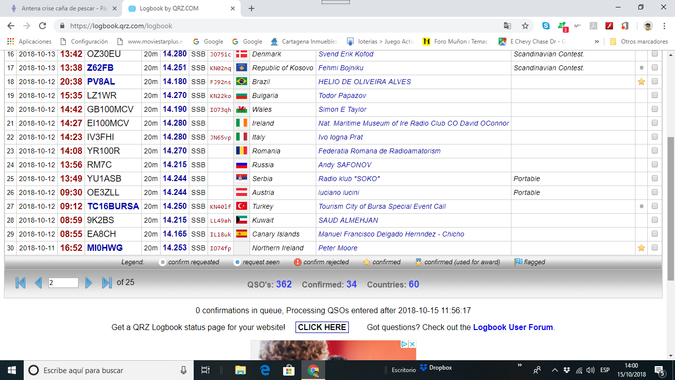

Ultimos QSO , con mala propagación en estos dias, usando la antena CRISE. caña de pescar de 7metros... 😎
2018 10 09
Mensajes: 4821
#327681  - 9 octubre, 2018 07:12
Joder, enhorabuena, pues..... si es así, cuando venga la propa en un par de años, no vas a descansar....hi hi.
Gracias.!!
Yo haré pruebas pronto en mi QTH de SG capital. Ya la puse en el jardín del pueblo, para probar, comparando con mi windom y, desde luego, es comparable. Hombre la windom no va o.k. en 21 y la caña sí....
Perdona, ¿Qué programa de  Log es el que muestras en tu imagen?
EA4GXY
Mensajes: 45
#327685  - 9 octubre, 2018 09:09
Hola Diego...no lo dudes, cuando suba un poco la propa. en proximos dias, sera de 100 qso diarios... 😲 .....lo que subi es el Log de qrz.com..... 😉 ....Saludos!

Hola colegas, como este hilo iniciado por el colega EB4GTJ (Al cual felicito por saltar el charco  😋 con esta antena CRISE!), ha tenido tantas visitas , subo aqui capturas de pantalla de mi log en qrz.com, como vereis trabajando por ratillos, logras buenos qso, y como la antena CRISE tiene tan buena oreja, te puedes inclusive escoger  pais a pais diferente para tus contactos qso. Ya luego siguiendo recomendacion del inventor de esta gran antena CRISE, el colega Javier Fiteras de Ourense, EA1HBX , seguir cachareando, lo proximo a comprar es una ferrita BN3AFAZ de Diametro externo 42mms, Diametro interior 26mms y altura 13mms...por 3,55€  para construir el unun 1:9 y ver como va !!...y ya subire si logro qso con Japon con 5watts .
Esto de cacharear gastandote pocos euros es  gratificante!!....Vereis en los qso, que hay contacto con Tailandia etc, y el dia que estaba abierta la banda de 10 metros, logre 2 contactos con Argentina...lastima no trabaje muchos mas que escuchaba!..Saludos a todos y buenos contactos y propa!!
