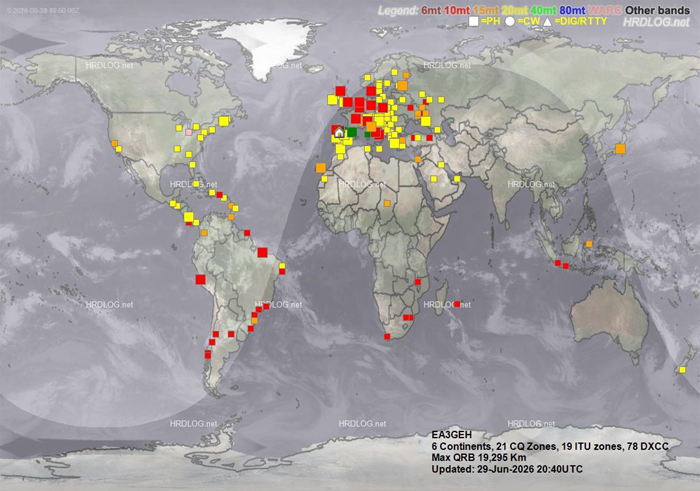

Según HRDLOG.net = 78 paises trabajados
MAPA HRDLOG NET

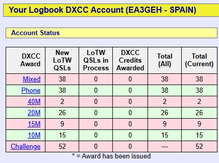

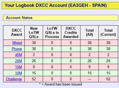

Según LotW® = 52 paises trabajados
52
Bien, llegados a este punto y con vistas al diploma DXCC (DX Century Club) de radioafición gestionado por la ARRL a través de Logbook of The World (LoTW), hacen falta un mínimo de 100 países (entidades) diferentes.
¿ Alguien me podria explicar por que LotW® solo reconoce 52 paises trabajados ?

Buenos días Javier, el apartado Challenge de LOTW no se refiere al número de DXCC trabajados ni mucho menos (yo tengo el el Challenge más de 1000). El número de DXCC más aproximado sería el valor en Mixed ya que ahí suma los de todos los modos, así que en tu caso "sólo" tienes confirmados en LOTW 38 DXCC diferentes. Es imposible ver el LOTW el número de DXCC trabajados, no hay forma porque solo te muestra los confirmados, a no ser de que tu manualmente vayas contando en el log.
Un abrazo.

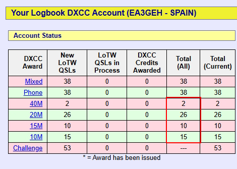

Hola Alberto, buenos dias!
Huy! pues si antes entendia poco al sistema de LotW, ahora "apaga y vámonos"
Noname
Pero, ¿ no tendria que sumar los valores de 40M,20M,15M y 10M? = 53
¿ Exactamente que es Challenge ?

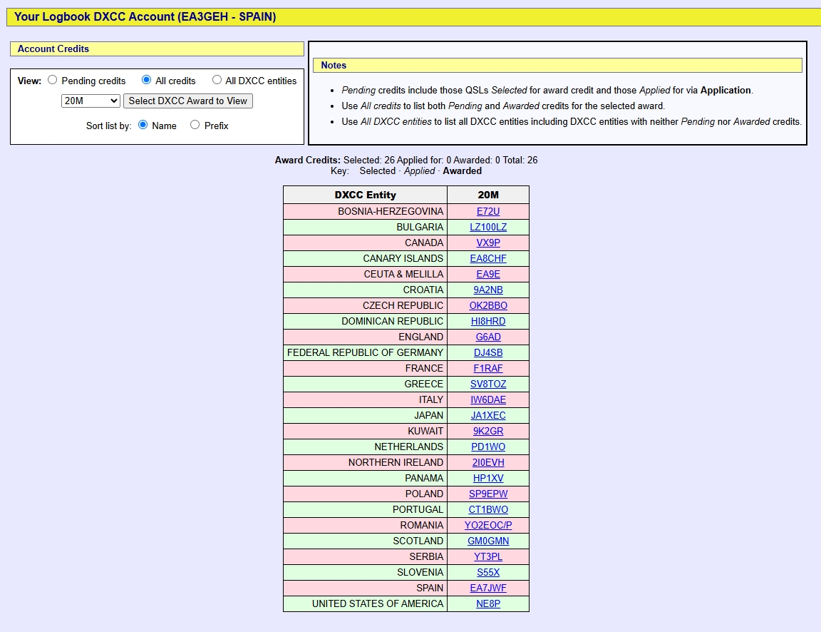

He revisado las 4 bandas y LotW me da estos resultados :
15m
10m
40m
20m
En definitiva...es lo que tengo!
Muchas gracias a todos por las explicaciones.

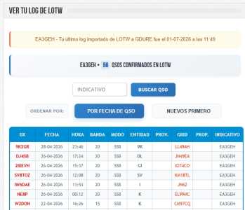

Hola Jesús, gracias por tu aporte.
Acabo de importar mi log de LotW a GDURE y me indica "otra cifra" = 56
Exáctamente para que sirve importar el log de LotW a GDURE ?
56 lotw en gdure
EA5J
 EA5J
Mensajes: 670
#412763  - 1 julio, 2026 12:25
El GDURE es el sistema de gestión de diplomas de URE, desde la página puedes gestionar todos los diplomas que tiene URE y solicitar los mismos.
Jesús-EA5J
