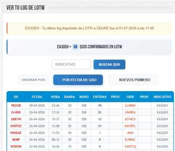

Y esta imagen que muestras:
Te esta indicando el numero de QSOs que has procesado en tu ultimo log, no la entidades que has confirmado.
