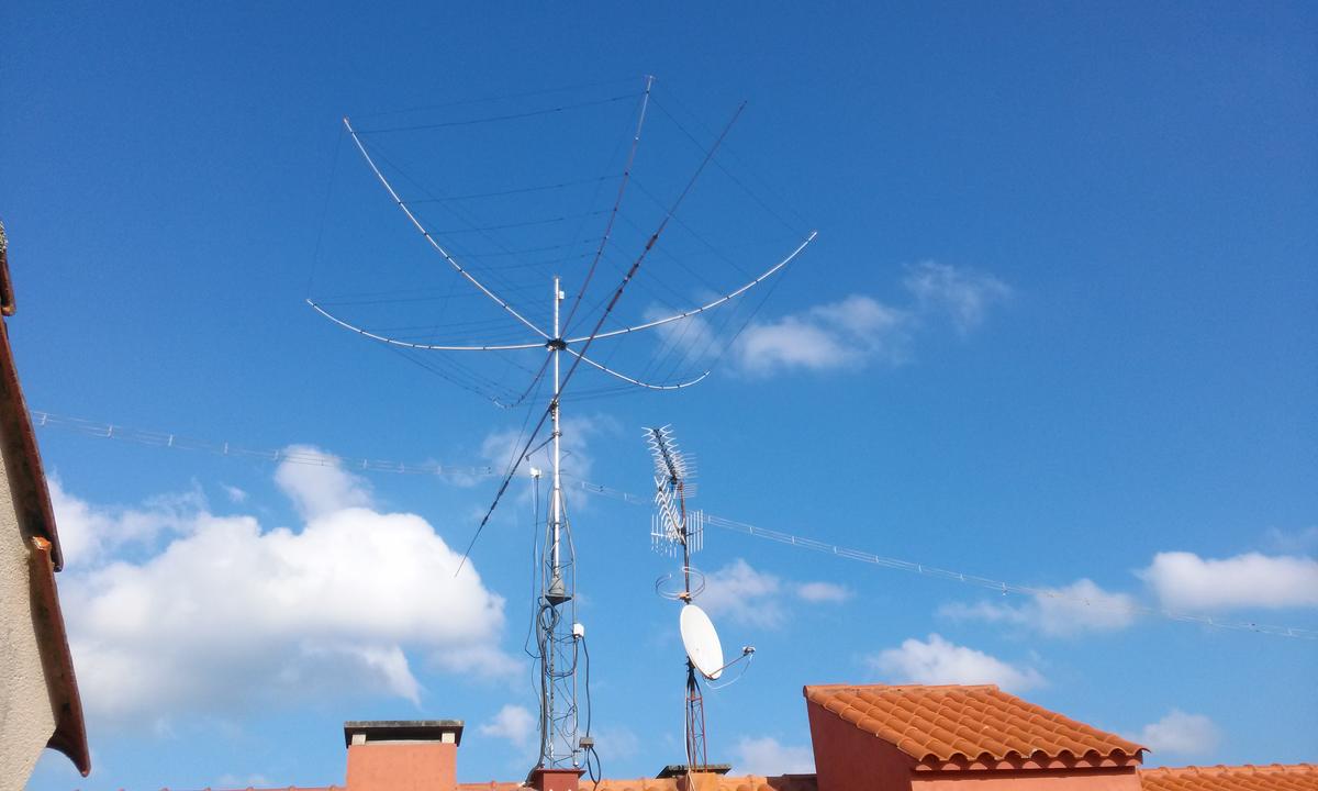

No te falta razón Eduardo. Mis antenas están a un metro aproximadamente de las de TV. Cada jefatura provincial es un mundo.
