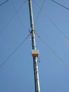

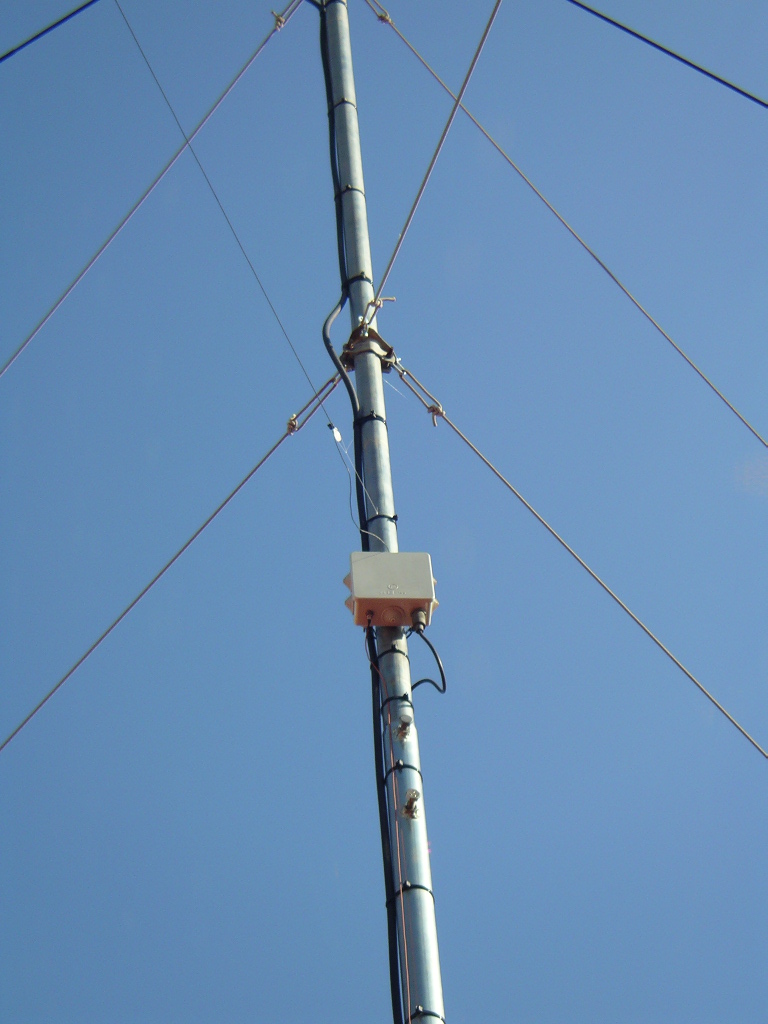

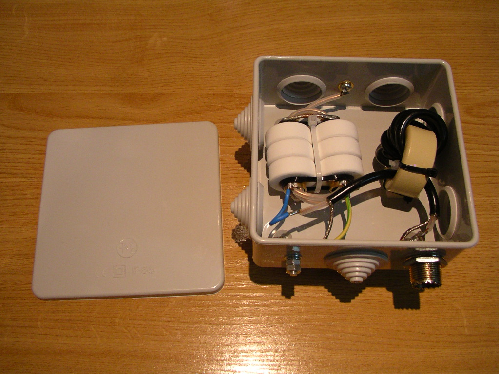

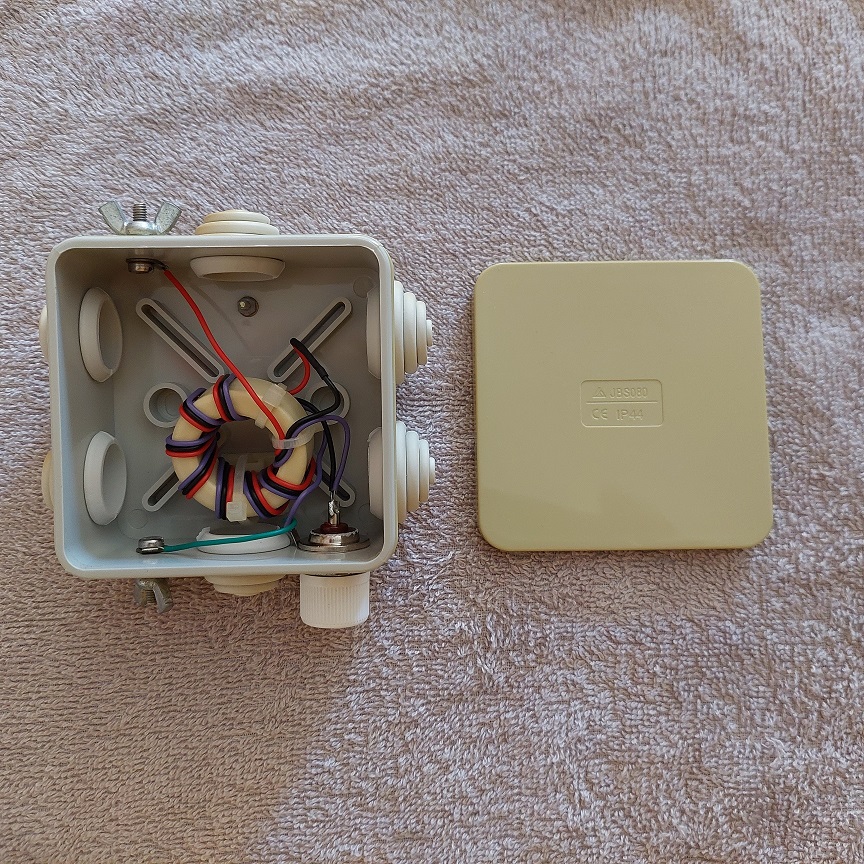

Nunca he utilizado un acoplador remoto automático CG-3000 o similar para antena de base, siempre sencillos acopladores pasivos UNUN de fabricación casera, de relación 9:1 clásico y también 5:1 tipo binocular de ejecución especial basado en el diseño de Martin G8JNJ.
UNUN 9 1    EA3ERD
unun 5 1 con choque RF versión EA3ERD (b)
He tenido diversas antenas verticales multibanda para HF (MFJ-1798, ECO HF-6, ECO AVT-4, ECO R5-HF), todas resonantes, las ECO con trampas y/o cargas de extremidad con bigotes capacitivos y radiales elevados sintonizados, uno por cada banda utilizada.
El UNUN (9:1 o 5:1) está instalado en un mástil de 6 metros, por debajo de los radiales elevados de la antena vertical en uso, alimentando un hilo de 11 metros (no puedo instalar mayor longitud) montado en sloper suave y utilizado como antena auxiliar complemento de la vertical.
IMGP1538
En bastantes ocasiones he comparado, en tiempo real, el funcionamiento del hilo alimentado con el UNUN con el de la antena vertical utilizada en cada momento.
Conclusiones obtenidas:
El hilo con UNUN 9:1 recibe aproximadamente con -6 dB que la vertical, es decir, una unidad menos de S-meter, pero con una relación S/N (SNR) más favorable.
Con el UNUN 5:1 se recibe, más o menos, con -9 dB que la vertical (1,5 unidades de S-meter), pero con la sensación de una mejor relación S/N que con el UNUN 9:1, favoreciendo la escucha de las señales más débiles.
Esta antena de hilo de 11 metros con UNUN, ojalá pudiera instalar mayor longitud, me ha proporcionado grandes satisfacciones, y esto operando principalmente en QRP o QRPp en CW.
Suerte con las pruebas del hilo de antena, sean con UNUN o con el CG-3000.
Buena Semana Santa y buena radio.

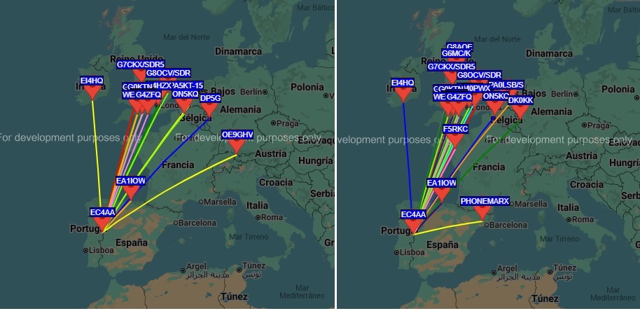

Javier: el acoplador remoto lo puse en 2014 y sigue igual (ver mi QRZ.com), aunque en el pueblo pruebo otras cosas...
En estas vacaciones quería salir en 160 m y he puesto una vertical (Γ: h=10 m, con capacete superior, bobina y acoplador LDG RT-100 en la base), usando el emparrado metálico como GP. Así que le doy al botón, adapta y me despreocupo de cálculos, distancias, alturas, etc. Y para ver la cobertura, pongo la baliza WSPR (0.5 W) o veo a donde llega en FT8 (5 W)
Ej. Ayer: amanecer (05:30-06:30 UTC) y anochecer (18:30-19:30 UTC) en 160 m (WSPR / 0.5 W)
GdA   WSPR 160 m   0p5 W   30Mar26   Orto & Ocaso
PD. Vuelvo la semana que viene, así que pasa a verme cuando quieras; sigo por el mismo sitio...   🙂
