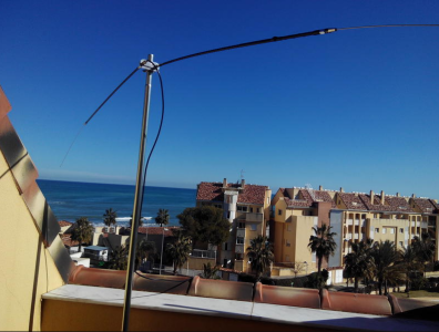

EA1GJY, para hacer contactos en zona EA en la banda de 40 metros, igual te viene bien un dipolo monobanda tipo "bazoka". Mide también unos 20m de longitud, pero al ser del tipo "cerrado" tiene un menor nivel de ruido.
Si lo pones a una altura de 0,1 landa, es decir, a unos 4 metros del suelo ( tipo tendedero, pero con 20m de longitud), puede tener un efecto NVIS (rebote de onda a corta o media distancia) que te permitirá hacer contactos más efectivos en un radio de acción de entre 300 y 500 km ( más o menos y en teoría).
Otra alternativa es colocarlo en forma de  "V invertida". Será más omnidireccional que en posición horizontal (y más cómodo de instalar).
Los "bazokas" los venden fabricados ya (algún colega EA1 los hace) si quieres, y también te lo puedes hacer tu mismo con cable coaxial RG58, si quieres
Tienen mucho ancho de banda, y lo podrás usar en directo (sin acoplador) prácticamente en toda la banda de 7 a 7,2 Mhz.

Coincido con la bazooka a baja altura.
Si el tendedero es en un balcón en vez de en el tejado, el rendimiento será mucho peor. Si las dimensiones son muy reducidas, lo que te aconseja ea1ddo sería quizá lo más idóneo (sin el precio de una de aro)
Si nos aclaras lo del tendedero y longitud disponible podremos aconsejarte mejor.
