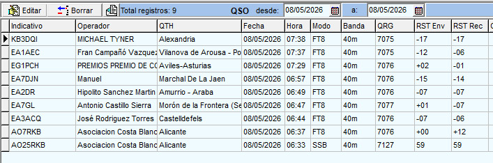

Buenos días. Acabo de hacer AO25RKB, Alicante, en SSB unos 120 vatios, él me llegaba 9+10/20. Me contesta que se va a caer de la silla que le llego fuertísimo y me pasa un 59. Le digo que por favor me pase control real que estoy estrenando una antena y me pasa 9+20.
No sé cómo habría llegado con un dipolo pero esta antena en 40 también funciona muy bien.
El problema que tengo como ya sabéis es que tengo un qrm de 8 en 40 y estaciones flojitas mal asunto. De ahí, que en esta banda sobre todo solo haré CW que me baja el qrm a 4/5.
Ahora me pondré en FT8 para pasaros controles de como llego.
EA4ETU
Mensajes: 368
#411333  - 8 mayo, 2026 09:46
Ahí tenéis el listado de los contactos que acabo de hacer en 40 FT8 100 vatios. Como es lógico no sé las antenas ni potencia que utilizaban los corresponsales. La propagación está larga, me entran mejor los EU y americanos que EA. Pero la antena va bien a nivel EA. El último qso con un americano lo he hecho porque no paraba de llamarme y me daba apuro no contestarle.
Lástima del QRM, si no en 40 SSB disfrutaría.

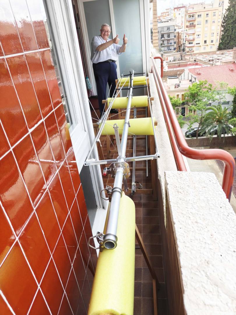

Estás en plan "sacarte la espinita" me alegro mucho, al menos, el gasto y el trabajón lumbar 🙂 parece que se justifican. Yo no he necesitado la lima, me han entrado bien los Stubs en la base de la cruceta y bueno, el resto, pues ir haciendo, creo que mojorable claramente son el tipo de abrazadera, son una pesadilla, te dejas las manos. Aquí dejo la foto, completa
IMG20260508154128 B
por tramos, los máximos que me caben en el ascensor (tenemos uno que sirve -no es coña- para entrar los féretros) esta semana, acabar retoques, sacar la anterior, que se va a mi QTH veraniego, preparar los anclajes de los vientos (usaré los de mi antena de hace 43 años pero con un "lavado de imagen") y montaje viernes y sábado. Mañana me acerco al Leroy porque aquí también son los únicos que tienen en stock las abrazaderas esas inox, en las tiendas de cosas naúticas son carísimas. Gracias, como siempre, por compartir tanta info.
