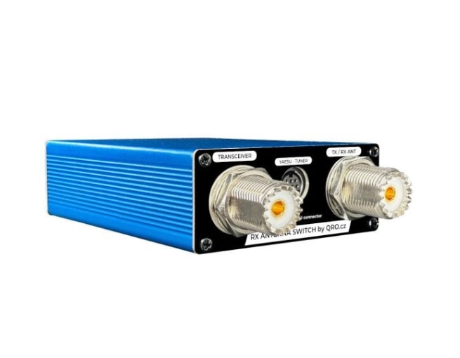

Hola de nuevo. buscando, al final he encontrado en WIMO uno especifico para Ic700 y FT-Dx10.
Mi pregunta es la siguiente. Aun estando intercalado entre el equipo y el lineal, aguantará ?. Swich RX.

conmrx
#411041  - 29 abril, 2026 22:02
Aguantará si tu amplificador no da más de 250W, de lo contrario no.
Viendo tu perfil en qrz.com...no aguantará 😑 🤯
#411044  - 29 abril, 2026 23:15
Publicado por: EA4NI
Si va entre la radio y el ampli, no importa la potencia del ampli.
#411076  - 30 abril, 2026 21:49
Es verdad, ha dicho que iba entre el equipo y el ampli, fallo mío.

Eso pensaba Máximo pero dudaba por el tema del rechazo y no sabia si ponia la antena rx a tierra pero parece qué sí.
Gracias a todos por las respuestas. Muy amables.
Creo que compraré el de wimo por el tema de la simplicidad y que es específicamente para el FTDX10.

#411087  - 1 mayo, 2026 09:38
Publicado por: EA5CLU
El fabricante es QRO.cz y lo venden en su página algo más barato:
https://hamparts.shop/rx-antenna-switch.html
73, Máximo EA1DDO
