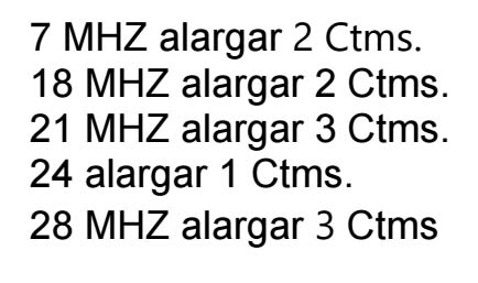

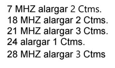

Aquí te pongo los ajustes que haré para que me resuene más en CW que en fonía. 14 metros no lo tocaré.
Medidas

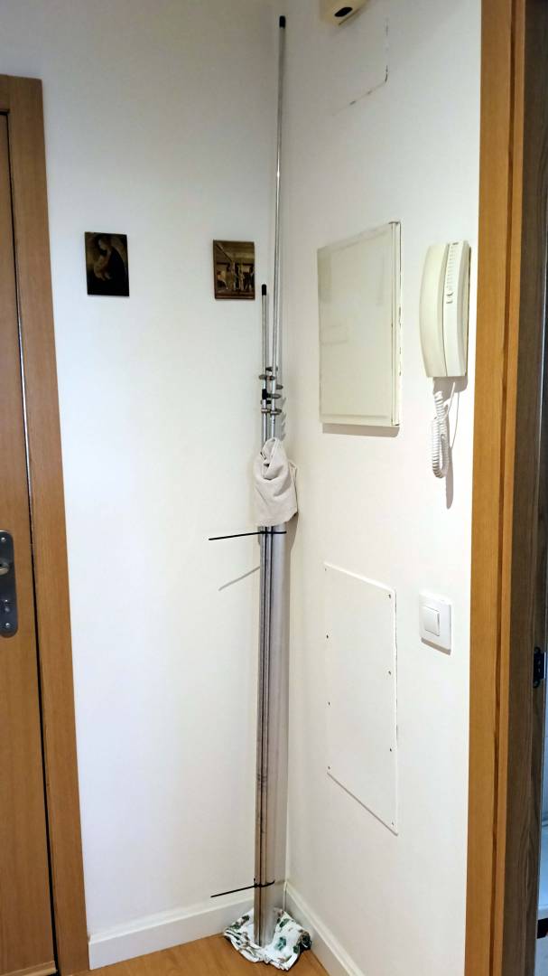

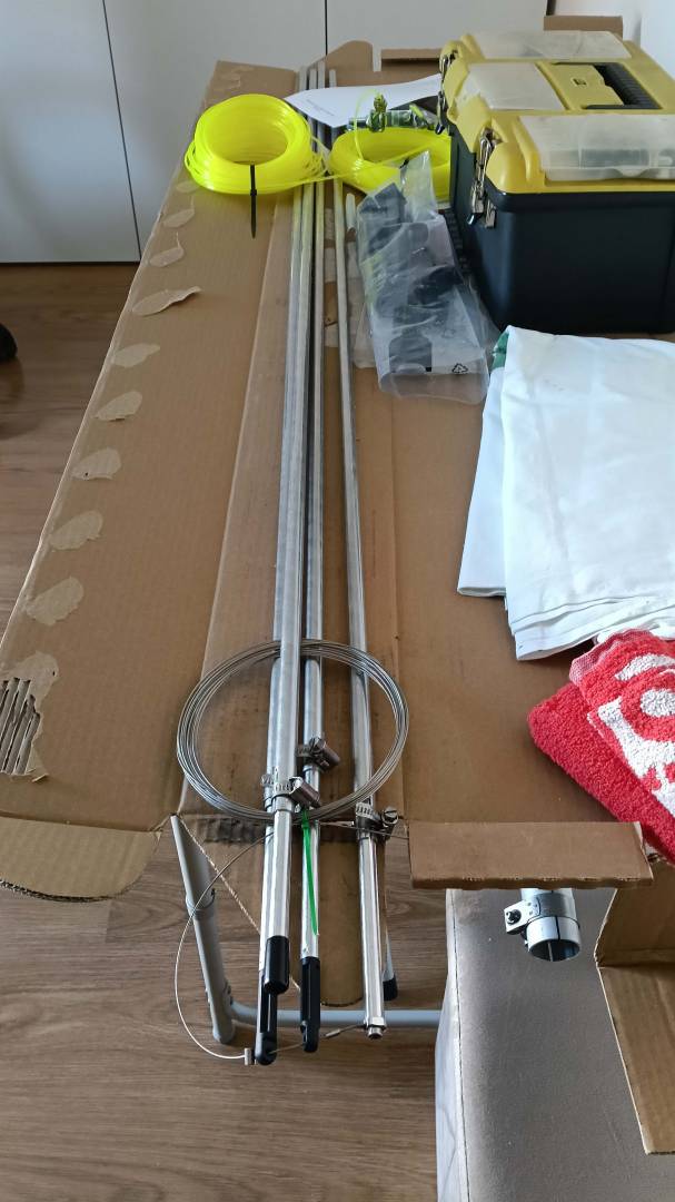

Como verás en las fotos la tengo repartida por toda la casa, jajaja. He montado todo lo que se puede hacer en casa. Ya he puesto hasta los vientos de fibra 3 mm. También he pasado el cable por los radiales. Lleva 2 piezas una en cada extremo muy especiales y pequeñas. El suelo del terrado es de piedras aislantes y lo que se te caiga ahí un faenón para encontrarlo. Un tornillo, o tuerca se compra, pero esas 2 piezas si se pierden problemas. El viernes la subo y la ensamblo con las medidas que te he puesto, y el sábado por la mañana la levanto. No te preocupes que te explicaré como ha ido, y te enviaré unas fotos del ancho de banda real y donde me resonará. Y por supuesto, foto de la antena en su mástil. A tener en cuenta, que ya sabes que puede variar un poco de un QTH  otro, pero el video del italiano en su casa coincidía con lo que dice el manual, cosa muy importante. Y cuando la tengas montada tenemos que hacer un qso, ya quedaremos. Supongo que al ser 2 Graziolis idénticas llegaremos con un señalón, jajajajaja.

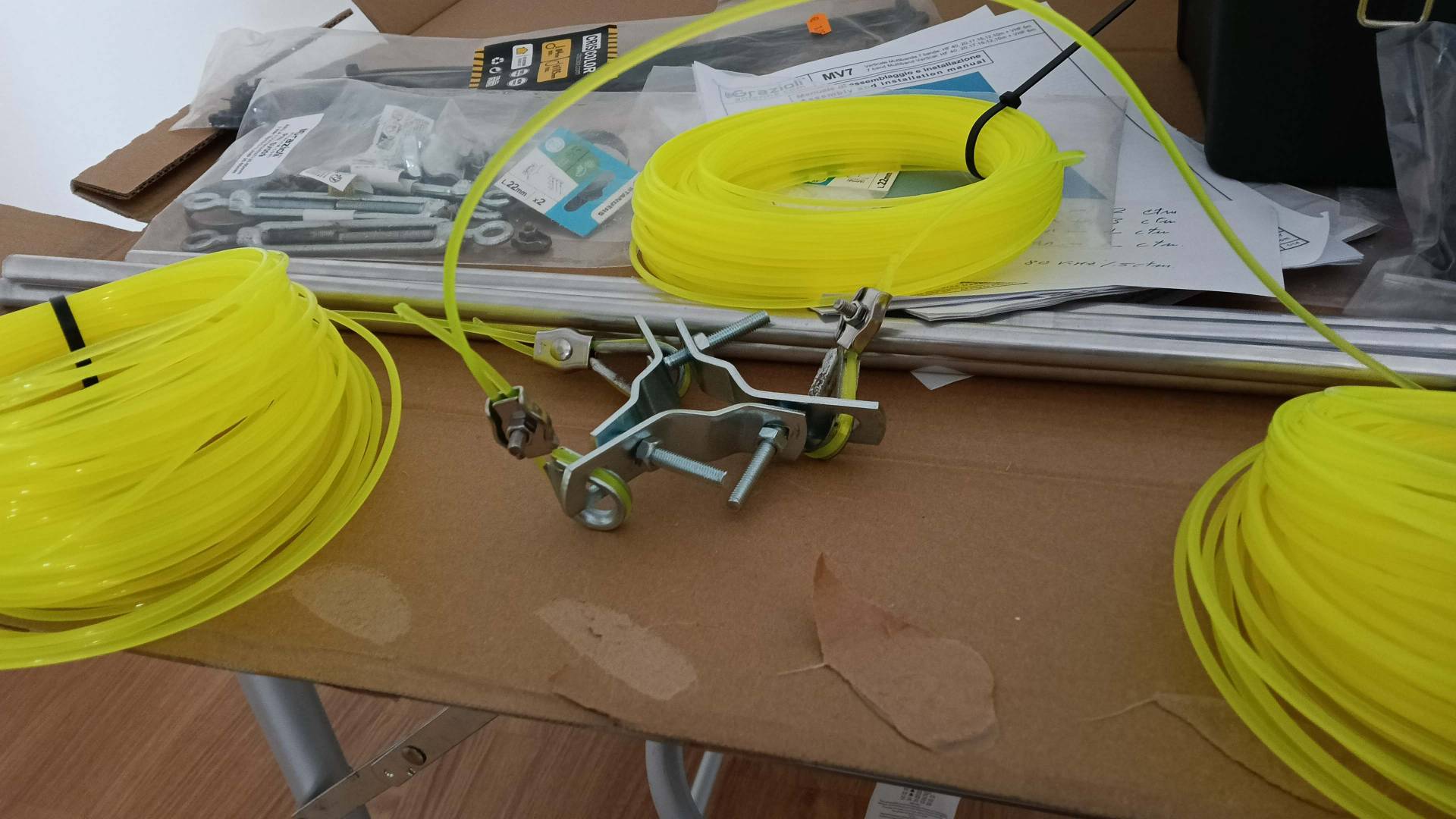

Jajaja!!! bueno o rompemos los S-meter o vendemos esas cosillas que lleva de oro, no hay más opciones!
Por cierto...preciosa esa fibra, dónde la has conseguido, me encanta...quiero de esa...

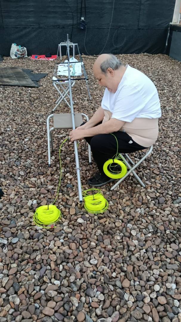

Tiene pinta de ser hilo de desbrozadora, no se de que grosor. Santi nos lo aclarará.
Javier
EA4ETU
EA4ETU
368 Respuestas
368 Respuestas
#411070 •
Correcto, hilo de desbrozadora 3 mm. 90 Mts 16€ Leroy. Hay rollos de 15 y 30 metros. Me sobrará pero he pasado de hacer cálculos. En la CP6 tenía el mismo y perfecto. Es amarillo fosforito y montado queda una pasada. Pero ojo, a los 4 días ese amarillo desaparece, jajajaja, lástima. En Vilanova i la Geltrú utilicé hilo de palangre de 2 mm y me duró un chorro de años. De hecho, cuando desmonté todo estaba perfecto. Aquí ese hilo no se encuentra. Cuando la tenga montada quiero hacer la comparativa con los dipolos que tengo para 17/24 y ahí podré ver perfectamente la diferencia entre el dipolo y una vertical. Luego los desmontaré y pondré un dipolo de 60 metros. Nunca he trabajado ese banda y me hace gracia. Sobre la recepción ojalá tuviera menos qrm que con la CP6, no creo pero ya lo veré. Es un qrm que se me ha metido desde navidad, 24 horas al día y no llega por propagación, así que podré comprar. Hacer comparativas se puede, pero ya sabes que manda la propagación, y al no poder conmutar una antena de otra es más difícil. Me explico, me llega alguien, ¿me llegaría esa persona con la otra antena? Pues no lo podré saber. Me iré a buscar balizas que es una buena referencia. Yo con la CP6 estaba muy satisfecho pero lo malo es la poca potencia que aguanta y lo estrecha que es. Cuando salía con 100 vatios en 20/40 se calentaba la bobina y me subía el roe y tenía que ir jugando con el acoplador, un rollazo.

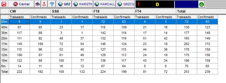

En la tabla que adjunto esos contactos son con la CP6 desde el 2020, que es desde que vivo ahora con el indicativo EA4ETU, he quitado los contactos desde Vilanova. 80/40/20/15/10/6 las bandas que tiene y con 100 vatios.

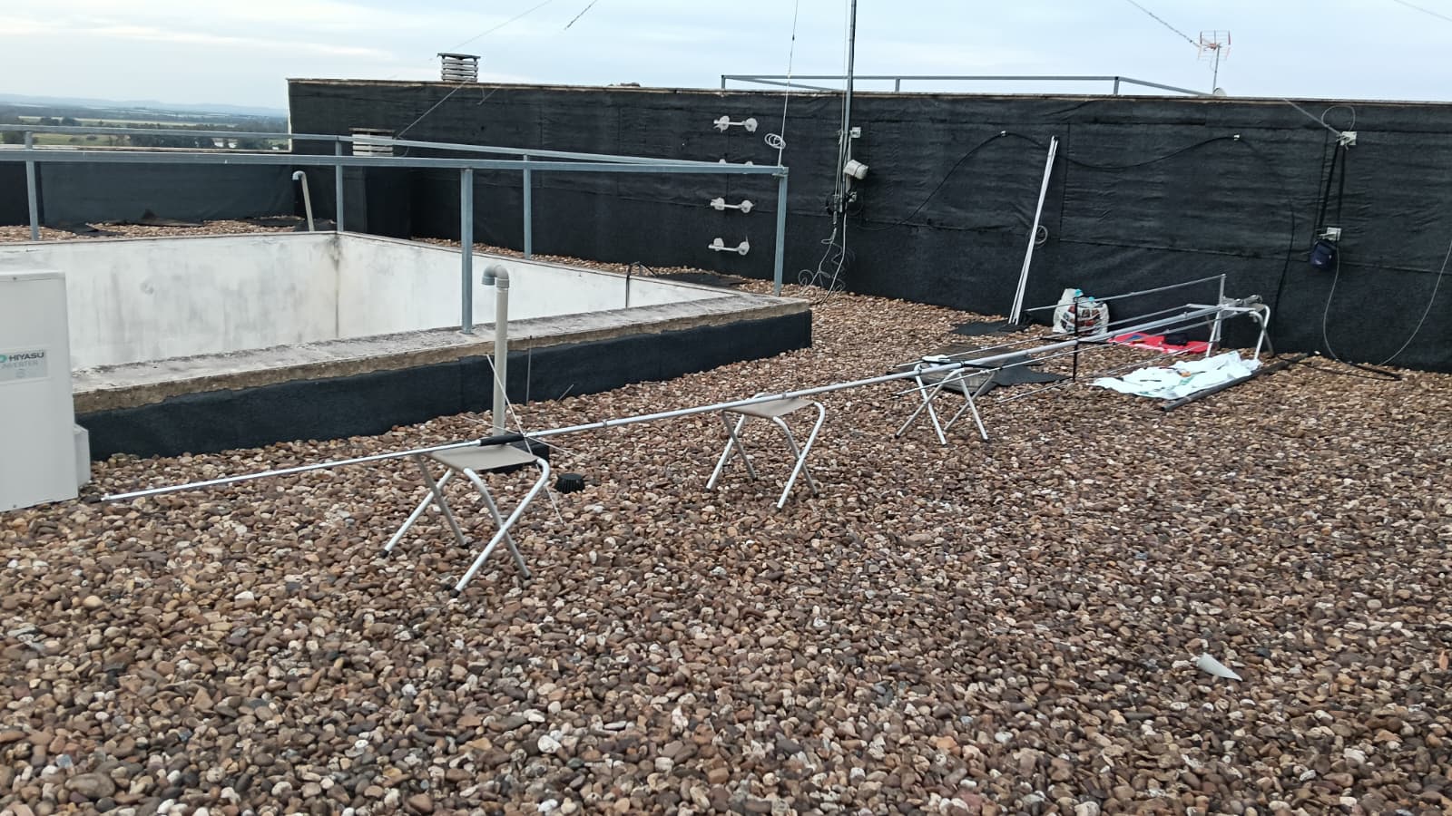

Ya está lista para subir con los vientos preparados y que no molesten al levantarla. He tenido que poner los vientos donde marca el manual porque más arriba el tuvo era más estrecho y bailaba el triangulo de los vientos. Se me han pasado de rosca 2 bridas de las pequeñas que sujetan las varillas de los stubs, menos mal que tenía de recambio de otros montajes. Ojo al apretarlas. También he tenido que limar un pelín la base de los stubs para que entraran en la base, la cruz metálica. Así, que tener a mano una lima fina o lija. Por lo demás perfecto. Hemos empezado mi mujer y yo a las 19 más o menos y hemos acabado a las 21,30. La he levantado un poco y no pesa pero es aparatosa., 9 metros, no nos engañemos. No hacía calor, cosa muy importante. Cuando esté montada y puesto el dipolo de la banda de 60 metros me parece que ya no monto ninguna antena más, ni una de porreta en el walky montaré, jajajaja. Nos hacemos viejos...Una mención muy especial a mi mujer, que tanto en casa como arriba del terrado, sin su ayuda no hubiera podido montar todo eso.

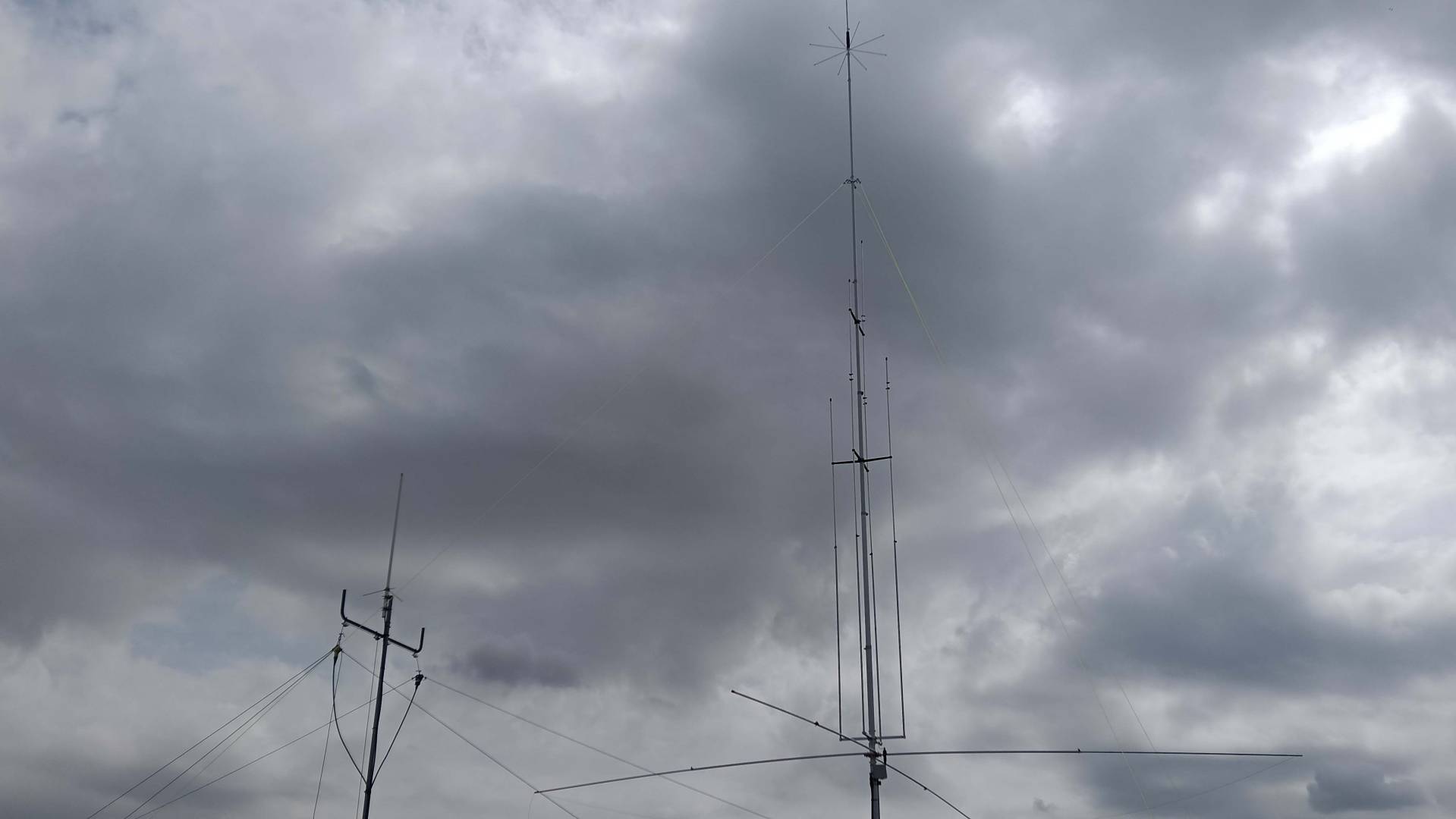

#411135 •

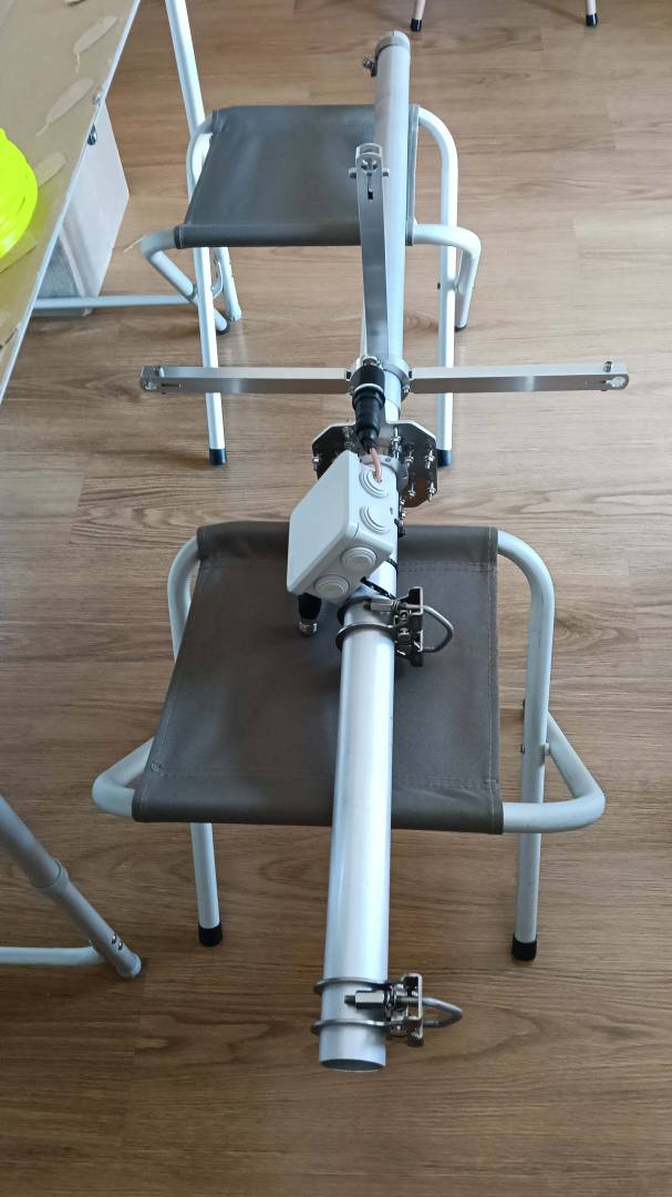

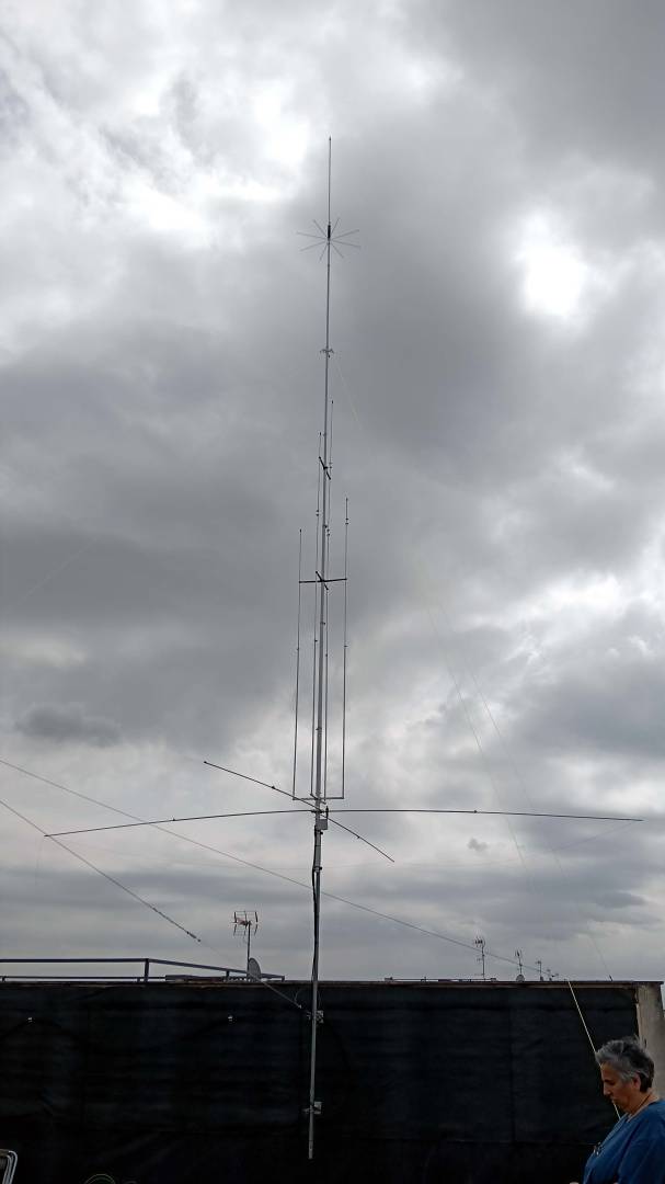

Bueno, la antena está montada pero he tenido un despiste garrafal. De abajo arriba, en la última parte de la antena van los radiales del sombrero capacitivo, la bobina de 40 y una varilla de 1 metro y dentro otra varilla que se ha de sacar 1,15 Ctms. Hice la marca en casa, y al ser más de 2 metros metí la última varilla dentro de la otra para poder subirla bien en el ascensor, y por la trampilla del terrado. ¿Qué ha pasado? Que monto esa parte, que es lo último que quedaba, y no me he acordado de sacar la última varilla, la que tiene que estar a 1,15 Ctm. Habíamos verificado todas las medidas antes de subirla, pero esa, por ser el extremo de la antena y un despiste ni me acordé. Cuando he mirado el ROE, en 40 me resonaba en 7.840, y es cuando me he puesto a investigar. Lo primero que he pensado, tendría que sacar casi un metro de varilla y la que hay no da para tanto, aquí pasa algo. He mirado fotos, videos y joder, me falta una varilla pero no me sobraba ninguna. Claro, la última que no la he sacado. En la foto si se amplía se aprecia que debajo del tapón hay una brida, y es la que aprieta la varilla que me ha quedado dentro. Me he dado cuenta de ese despiste y lo he verificado subiendo otra vez al terrado y mirando con los prismáticos. No voy a decir tacos que es un post de URE, jajajaja. Pero me he acordado, y aun lo sigo haciendo, de mi familia, de las varillas, de mi cabeza que no está donde debe y más…
Bueno, la antena se puede subir tranquilamente con 2 personas. Llamé a mi amigo pensando que costaría pero se puede hacer muy bien con 2 personas. Mañana por la mañana, porque por las mañanas estoy mejor de mis dolencias, desmontaré los radiales, 15 minutos, bajaré la antena, sacaré la put… varilla, de paso retocaré 2 bandas y la subiremos otra vez. El resto de bandas está tal como dice el manual. Cuando esté acabada pondré exactamente donde me resuena, ancho de banda y etc. Si no fuera por esa varilla no tocaría esas dos bandas, pero ya puestos las bajo de frecuencia y las pongo en CW.
QRM. Lo que yo digo, si una antena recibe hay qrm y más si es vertical. Esta antena recibe más que la que tenía pero evidentemente recibe más qrm. Me ha subido el qrm 1 señal de medidor. En 40 antes tenía 7 ahora tengo 8, y así sucesivamente, ya contaba con eso, no me ha sorprendido. En CW con el filtro de 500 puedo trabajar bien, no me importa tanto.
Mañana sigo con la telenovela Santi y su antena, jajaja y os comento ya todo lo definitivo de mediciones.
Moraleja, cuando hay tantas varillas que medir, no hagas como yo y solo las repases 2 veces. Repásalo todo 3 o 4 veces, mejor que sobre que no que falte.

#411138 •
Ufff...de infarto...un dron, Santi, hay que comprarse un dron...ánimo, ya queda poco!
No pones cinta de PVC ni nada en las uniones de las varillas?
Ferran, 73

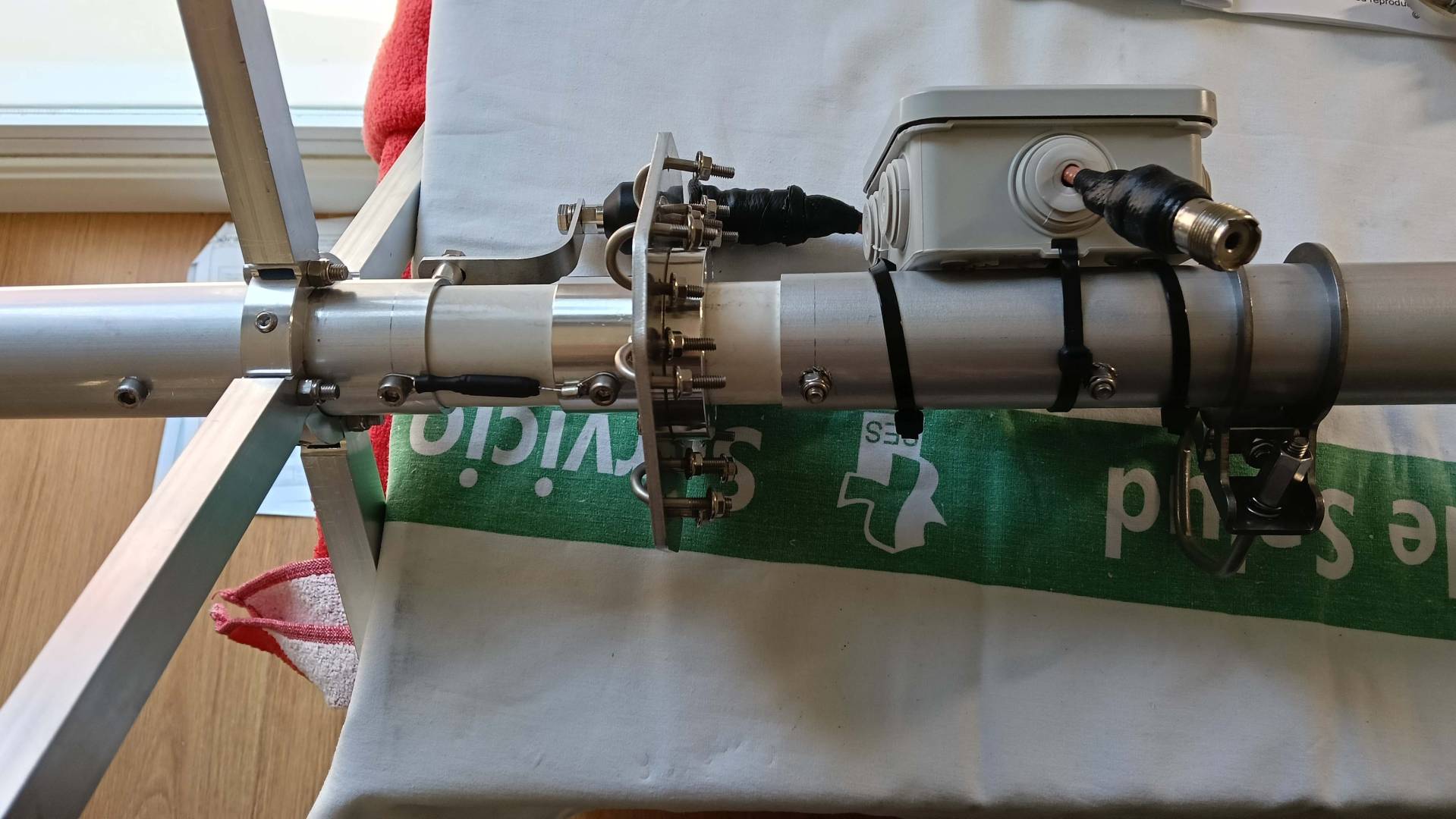

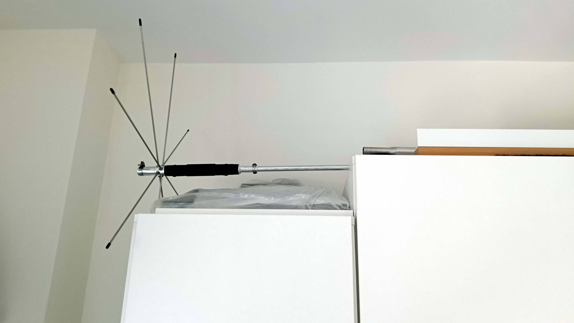

Esta pieza donde van las riostras de fibra, ¿venia con la antena o te la has hecho tu ?
Si te la has hecho tu,¿Es de plastico con alguna impresora 3D, o similar?
Captura de pantalla 2026 05 02 105543

#411142 •
Venía con la antena, es metálica pero no afecta nada. Más para arriba tengo una foto de cerca que se ve muy bien esa pieza. Pero hay que ponerla en el tramo donde está. Más para abajo estará entre los stubs, malo, y el siguiente tramo es más estrecho y no abraza bien. O sea, que hay que ponerlo en el tramo ese por el grosor del tubo.
Pondré otra linea de vientos mañana por debajo del sombrero capacitivo. Es bastante grande, estoy muy alto, despejado y en un cerro. Ahora estaría bien, la he zarandeado y bien, pero cuando sopla el viento... Además a partir de los vientos arriba hay unos 4 metros si ventar y pondré esa segunda tirada y dormiré más tranquilo. Con 2 líneas de vientos eso no lo mueve nadie. Esta tarde a las 7 digo, voy a probarla. Había un concurso y me he ido a 18. Oigo un hombre que hablaba español y digo, esta es la mía. Le llamo y me contesta palabras textuales, me llegas como una bomba, 9+20, estoy en el Sahara, yo me pensaba que estaría en la península, aun no había oído el indicativo. Ya os podéis imaginar mi alegría que me pasen 9+20 a 1.500 Km. Evidentemente que la propagación es la que manda pero que te pasen esa señal como 100 vatios al menos quiere decir que la antena rinde. No he hecho ningún qso más. Cuando mañana la acabe y me ponga en radio paso toda la info y los reportes que me pasen.
