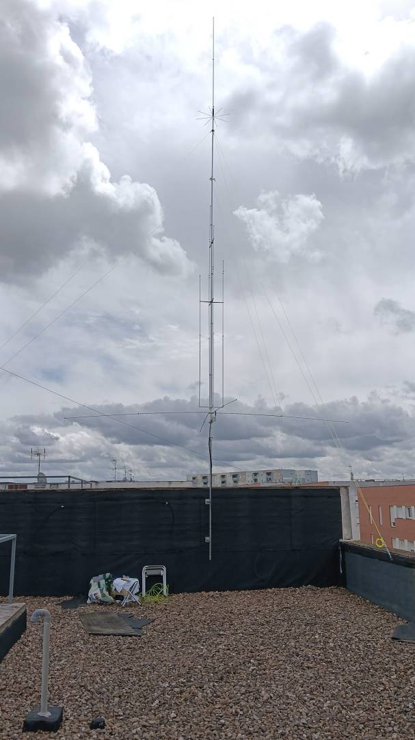

#411168  - 3 mayo, 2026 14:56
Ya la hemos bajado, hemos sacado la maldita varilla y perfecto. Aprovechando he puesto otra linea de vientos y he afinado 3 bandas, luego os paso el ancho de banda de la antena. Esta mañana antes de subir en 18 fonía Australia y me ha pasado 58, el me llegaba 59. Pero lo más importante es que he pasado por encima de todo el mundo que le llamaba, y eran varios. Buena compra, la antena funciona muy bien.

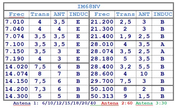

Comentar la tabla que he puesto. Acoplador MFJ 962C. Con el acoplador automático acopla bien en todas las bandas pero prefiero utilizar el acoplador manual. El automático lo utilizo si hay "prisa". Las bandas que faltan que son 30/18/12 es porque está a 1.1 toda la banda, no hace falta acoplar. La banda de 30 es el dipolo, la banda de 60 me falta montar el dipolo. Y el locator es porque nunca me acuerdo y así lo tengo a mano, jejeje
Tengo el cable ya en el balun y subido arriba del mástil, pero para ver donde lo ubicaba tengo que hacerlo con tranquilidad. No quiero que el cable pase por zonas de paso por el terrado. Solo sube el del gas a tomar lectura pero no quiero que se corte la cabeza con el cable, jejejee. Pensé que largo, pero luego dije, son 13 metros por lado, claro que es largo. Ahí será otro trabajo de ingeniería porque meter ese dipolo en un roe aceptable en una zona tan estrecha de banda, no es tarea fácil. Pero lo conseguiré, siempre lo he conseguido con los dipolos y he montado muchos. El de ahora en 30 de 10.100 a 10.150 1 de ROE, no se mueve la aguja, jejeje Ahora, el curro que me pego para los dipolos no se lo deseo a nadie. Sarna con gusto no pica.

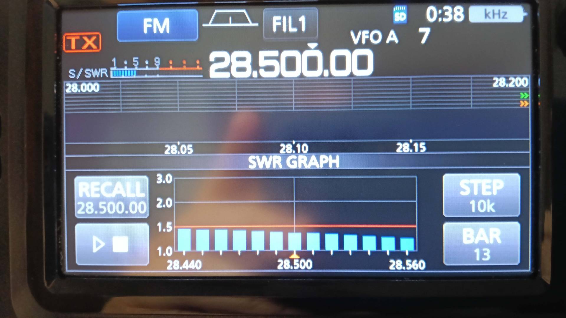

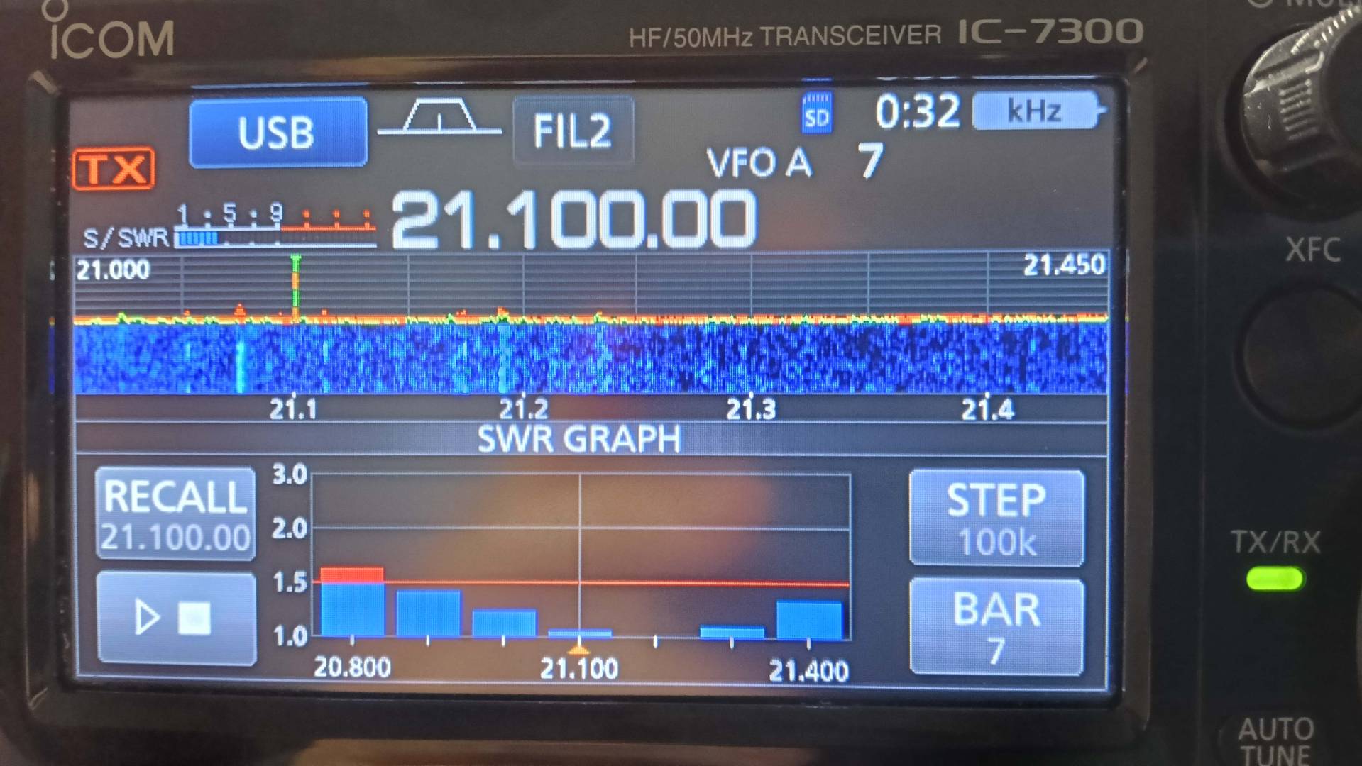

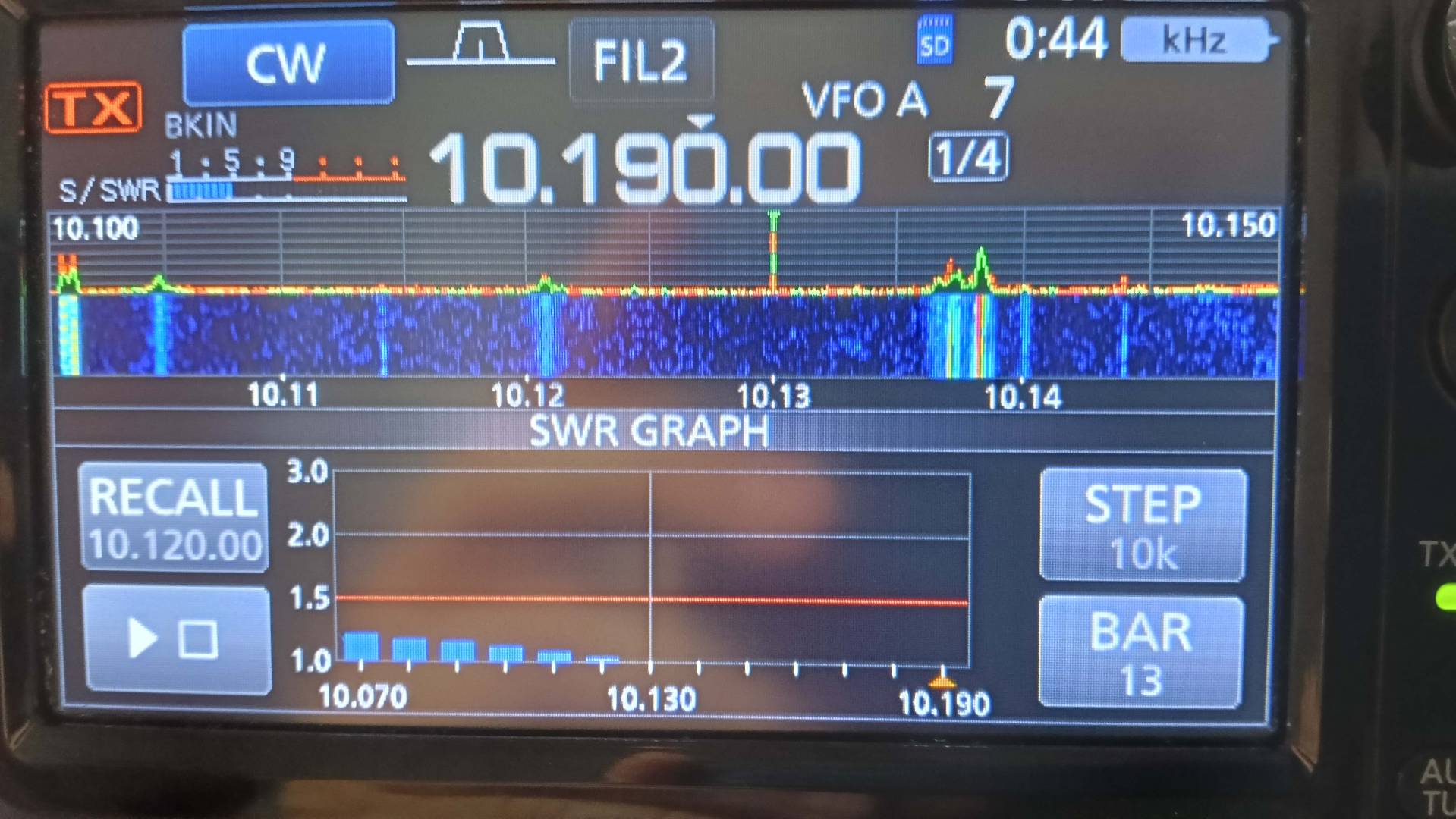

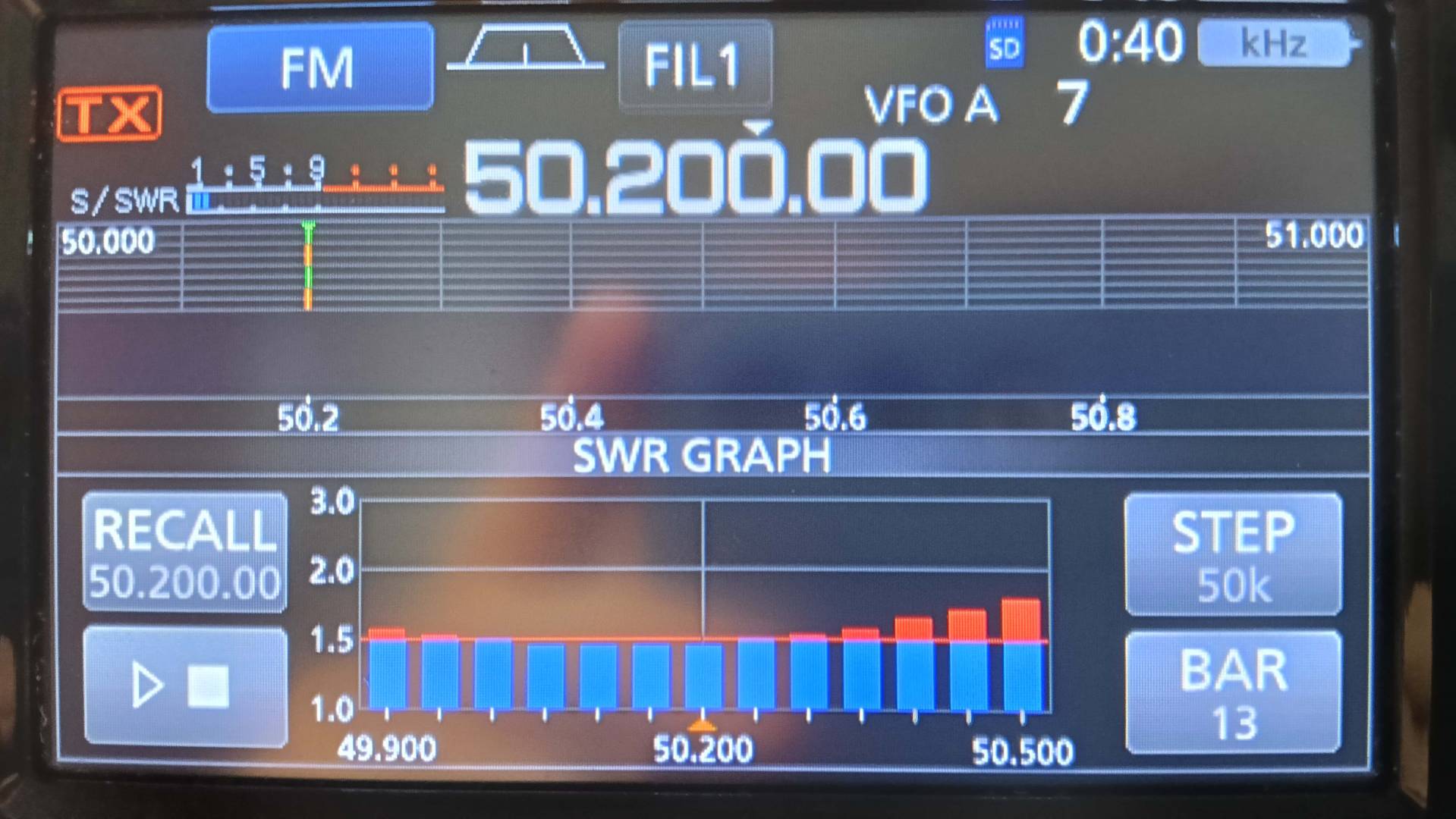

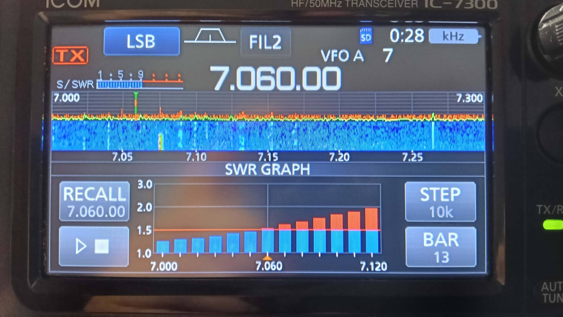

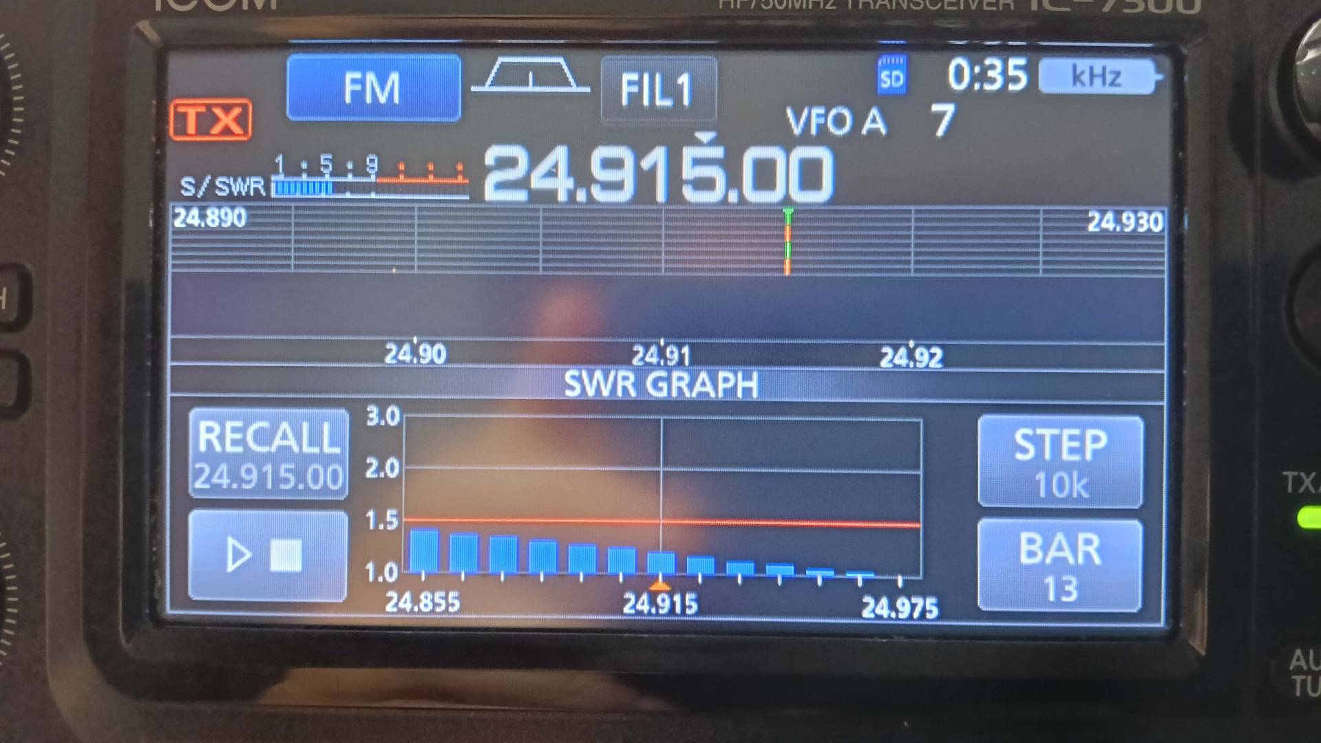

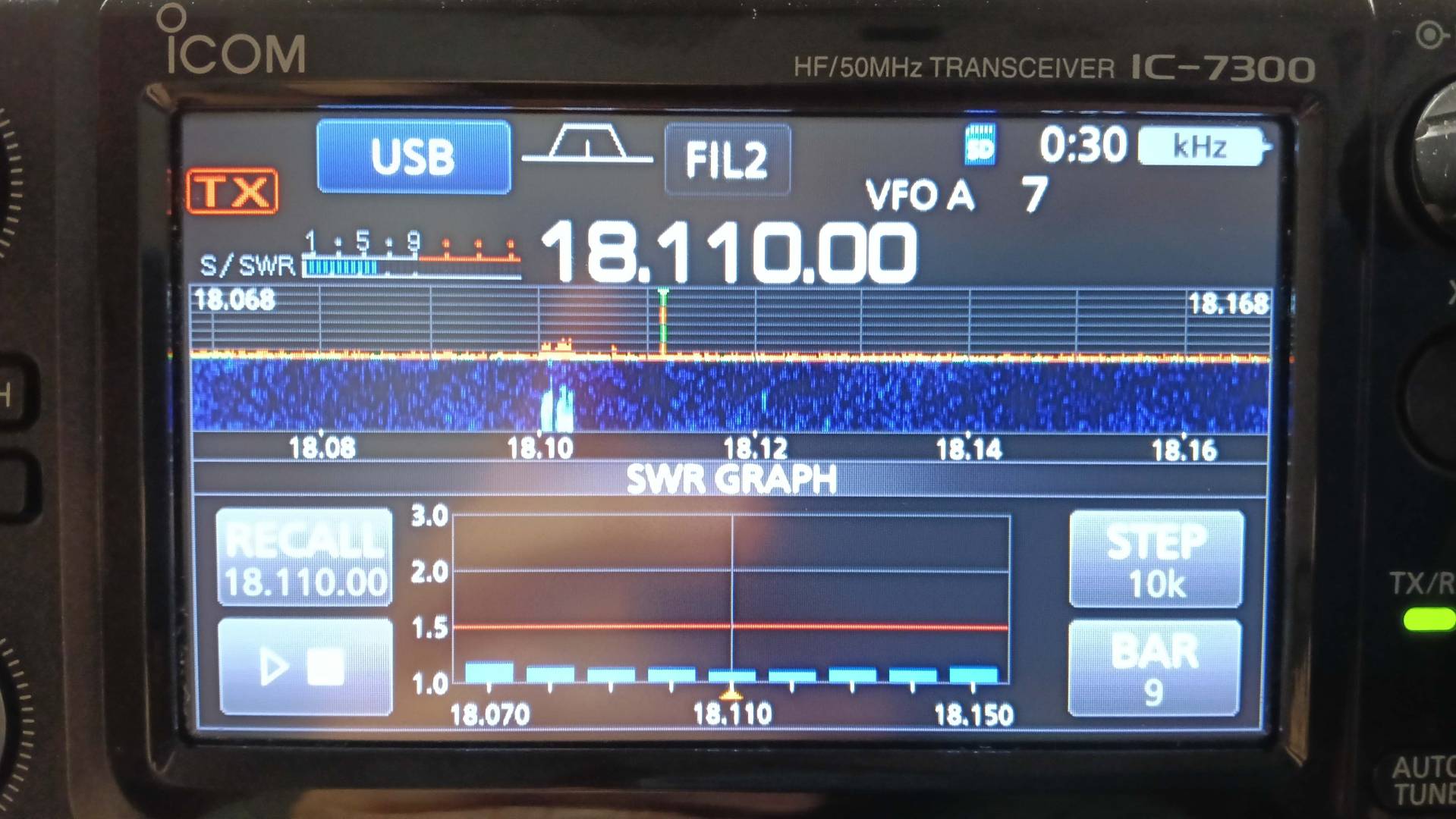

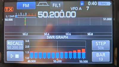

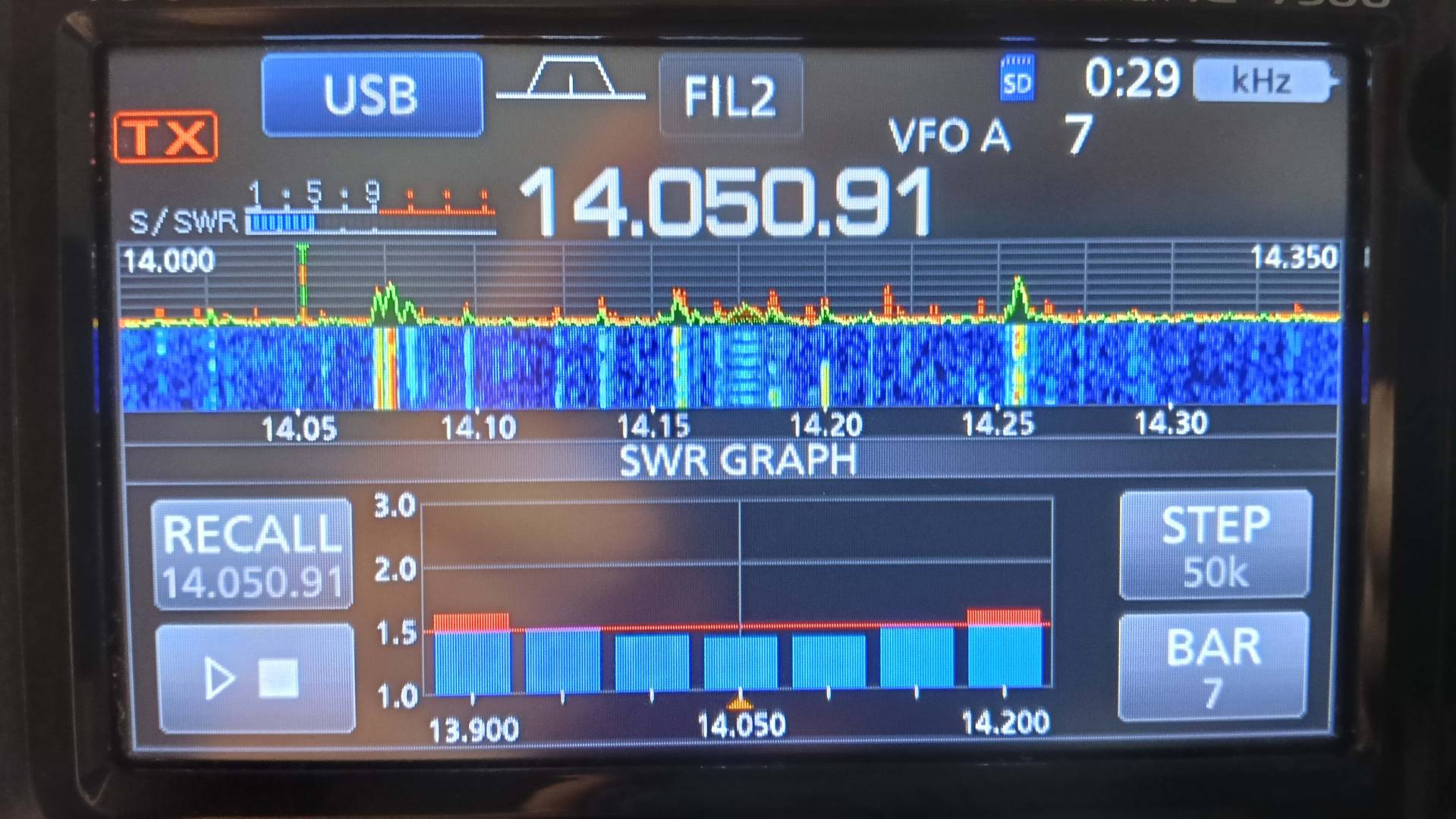

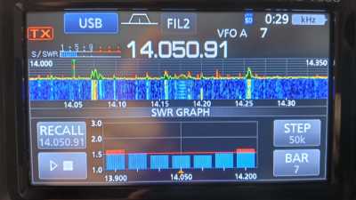

Bueno, ahí podréis ver el ancho de banda de la antena y el ROE.
Una puntualización después de 2 montajes de la antena. La banda de 40 solo hay un montaje por lo que expliqué, es el montaje de ayer, el definitivo.
Así el ROE lo puedes manejar con la longitud física de la antena, que sería para 40 metros, y el resto de bandas con los stubs.
Luego, la altura de la antena respecto al suelo influye algo. Pero 9 metros de antena con un mástil de 2,5 Mts y la altura que tengo ya da un poco de miedo. A parte del movidón de bajar y subir la antena. Así que no modifico la altura ni la antena, para mí está bien. Aquí al lado está la base aérea de Talavera, y no es plan que los F5 tengan que esquivar la antena y que me la tiren al suelo por un vuelo rasante…Tal vez 28 la hubiera podido bajar un poco más, me resuena bien en fonía. Pero como he dicho antes y es importante, no pierde nada de recepción en todos los anchos de banda de las frecuencias.
El acoplador automático funciona en todas las bandas, sabéis que esos tipos de acopladores les cuesta o no ajustan con más de 2 de ROE. Con el acoplador manual, y tal como está en la tabla, para donde tengo 1,5 o más de ROE, ajusto, lo dejo a 1.1 de ROE y a jugar…
Por último, ya sabéis que cada antena actúa diferente según su ubicación, esos datos sirven de referencia.
He puesto también la foto de 30 metros para fardar de dipolo, jajajaja.
Cuando tenga montado el dipolo para 60 metros ya comentaré.

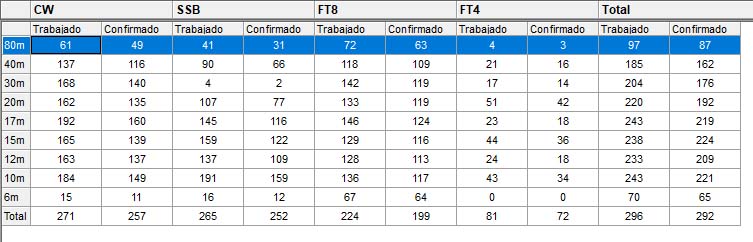

Lo que sí que tengo, y es muy importante, y gracias a eso tengo 296 países trabajados y 292 confirmados con dipolos en Vilanova y lo que ya sabes que tengo ahora,  es TIEMPO. Cuando empieza una expedición ni lo intento, una pérdida de tiempo. Pero tengo 24 horas al día y 7 días a la semana disponibles, y ya vendrán a mí. Me he hecho un chorro de expediciones que durante el día era imposible y a las 3 de la mañana éramos 4 gatos. Europa durmiendo menos 4 locos como yo... ¿Quieres hacerte el pacífico con 100 vatios? A las 6 de la mañana en pie, y cuando ves que poco a poco se abre la propagación, zas. A las 8 ya hay mucha gente despierta, jajajaja

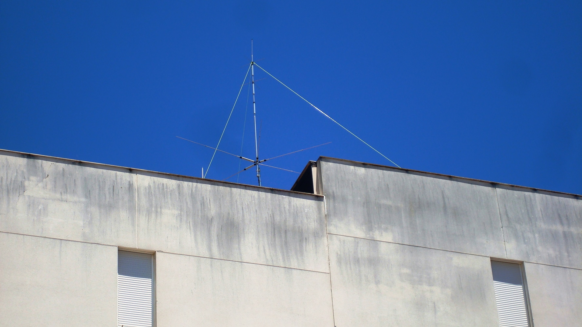

Comparar con la CP6,
Diamond CP6 con vientos
WhatsApp Image 2026 05 04 at 20.11.16
es el doble de larga.
Santi.-73

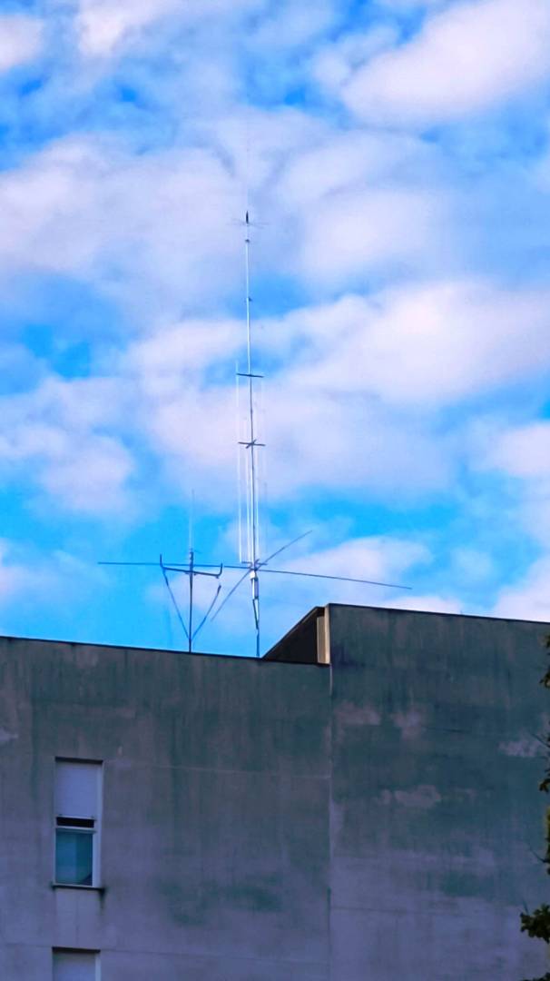

EA4ETU
Mensajes: 368
#411227  - 5 mayo, 2026 08:52

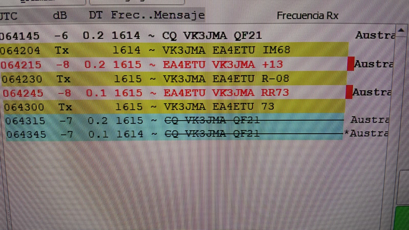

Hace 5 minutos en 14 cw llamo CQ y me contesta un vk 558. Y ahora en 18 llamo a VK3JMA y me pasa un +13. La prueba definitiva que la antena tira un huevo. La última prueba es meterme en un follón y a ver que tal. El primer día pasé por encima de la gente que llamaba a un VK en 18, me contestó a la primera.
WhatsApp Image 2026 05 05 at 08.50.38
Santi, 73.-

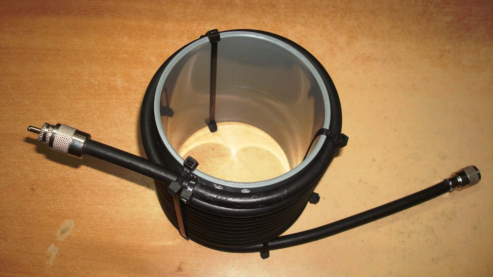

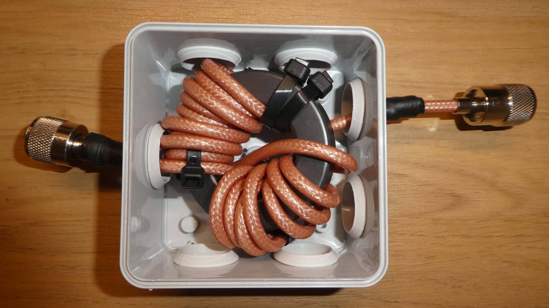

Santi, por curiosidad ¿Que choke le has puesto (toroide y espiras)?.
EA4ETU
Mensajes: 368
#411239  - 5 mayo, 2026 12:41
La antena viene con un toroide FT 240-43 suelto y el cable puse un RG142. 12 VUELTAS. En la foto verás que hay 18 vueltas pero lo modifiqué y puse 12 vueltas. Retorno de RF con la potencia que utilizo no tengo. También decir que arriba en el coaxial, justo debajo de ese toroide puse 10 ferritas de pinza para cable rg213 Me sobraron de una compra que hice, se me fue la olla, y para que  estuvieran en el cajón las monte arriba, Luego fuera de la ventana tengo hecho un empalme para cuando hay tormentas y ahí tengo 3 de pinza y luego repartidas por los cables que unen equipos tengo otras cuantas. El choque es efectivo porque comprobé que tenía un retorno de rf en 40 y cuando ponía el  choque desaparecía, o sea que funciona. Los de la ventana también hacen su función, comprobado, y el resto no sé que decirte pero ya que los tenía pues los puse. Antes con la CP6 tenía un coque de coaxial, no tenía el toroide. 12 vueltas diámetro 10 Ctms. Comparando es más efectivo el toroide que el coaxial. El de coaxial lo he quitado porque quería montar la antena tal cual pone el manual. Que no fuera que luego tuviera roe o anchos de bandas raros y tuviera la duda del choque coaxial.
