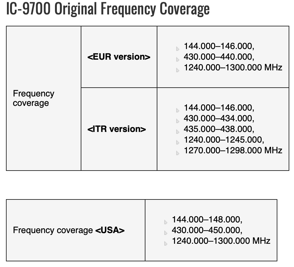

#389188  - 30 septiembre, 2023 14:59
· La emisora ICOM ic-9700 sólo funciona en las bandas de radioaficionados (VHF UHF SHF) parece ser que viene cerrado en recepción extendida o ampliada, no se por que la han realizado así...
· Asimismo es curioso que en otros equipo de la marca ICON o  la gran mayoría de equipos de V/U tienen recepción extendida  (por ejemplo para recibir satélites meteorológicos en 137MHz), que pueden ampliar en el rango de frecuencia TRX de 136-174 MHz y 400-470 MHz, ¡como muchos otros TRX...
· Por otro lado parece que para modos digitales ha 9600bps (9k6) no funciona en este equipo, valla faena…
· Por lo demás está muy bien esta emisora.
He mirado como ampliar o abrir la recepción y Transmisión (RX/TX extendida)
y he visto la web de PH4X para modificar las frecuencias de 144 a 148 MHz
La primera modificación de frecuencia del IC-9700 apareció en  Marcus (PA2DB) de HamShop.nl publicó esto.
La modificación sólo funciona en modelos europeos y eliminando 2 diodos la frecuencia se puede ampliar unos pocos MHz para los radioaficionados de AMERICA (International Telecommunication Union  Region 2).
Eso significa 2 MHz adicionales de 146-148 MHz (lo cual es una modificación bienvenida para los usuarios del Reino Unido ya que tienen acceso temporal a 146-147 MHz) y una extensión de 440-450 MHz. Aún no hay modificaciones de banda ancha o MARS/CAP disponibles. Supongo que los diodos se pueden encontrar facialmente.
· NOTA : no se que puede pasar, si se quitan todos los diodos, alguien lo ha probado???
· informacion de la WEB https://hellaszone.com/index.php/cqzone/ham-news/537-ic-9700-mod
Icom IC-9700 frequency modification, only works on European models!
The modification only works on European models and by removing 2 diodes the frequency can be expanded by a few MHz to the USA
That means 2 MHz extra from 146-148 MHz (which is a welcome modification for UK users since they have temporarily access to 146-147 MHz) and extension from 440-450 MHz.
No wideband or MARS/CAP modification available yet. I guess the diodes can be found in the front.
Removing 2 diodes: D332 and D326
Al quitar el diodo “MAIN D332” las frecuencias de TX se ampliarán
y al quitar el diodo “MAIN D326”  las frecuencias RX se ampliarán
las Frecuencias seran:
· 144,000000 MHz - 148,000000 MHz
· 430,000000 MHz - 450,000000MHz
· 1240,000000 MHz - 1300,000000 MHz
· Otras modificaciones...
73 Carlos EC1T
Mensajes: 3860
#389193  - 30 septiembre, 2023 16:47
Entiendo la limitación en TX, pero limitarlo tanto en RX no me lo explico.
Lo curioso es que se abra en los europeos y no en los americanos, donde es habitual la "mars mod" para frecuencias de emergencias.
