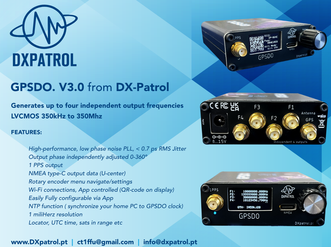

Para la fecha y hora correctas, yo le configuré un servidor NTP (en mi caso un reloj atóico propio, pero sirve cualquiera) y de esa manera ya sincroniza fecha y hora.
Lo del GPSDO es para el oscilador interno. El IC9700 tiene atrás una entrada tipo SMA para sincronización externa de 10 MHz. Ahí es donde se puede conectar un oscilador de 10 MHz externo. Para que ese oscilador externo sea mejor que el interno, se referencian a GNSS.
Hay módulos que hacen lo primero, hay módulos que hacen la segunda función, y hay algunos que hacen ambas.
Un ejemplo de un módulo que hace ambas funciones:

Si mal no recuerdo, Alex EA4BFK también fabrica y vende uno similar. Interesados podéis contactar Alex.
