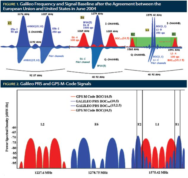

El documento completo:
http://www.insidegnss.com/auto/0106%20Limits.pdf

Por lo que veo hay mucho "fregao" con la documentación del Galileo, ya que coexisten documentos con información pre y post WRC-2000, posteriores a la WRC-2000, lo cual debe indicar que la gente no se preocupa mucho y publica lo primero que encuentra... de hecho en la wikipedia aparece mal:
Since Galileo was designed to provide the highest possible accuracy (possibly even greater than GPS) to anyone, the US was concerned that an enemy could use Galileo signals in military strikes against the US (some weapons like missiles use GNSS systems for guidance). The frequency initially chosen for Galileo would have made it impossible for the US to block the Galileo signals without also interfering with their own GPS signals. The US did not want to lose their GNSS capability with GPS while denying enemies the use of GNSS. Some US officials became especially concerned when Chinese interest in Galileo was reported.
lo que (creo) da a entender que ahora las frecuencias son diferentes.
Sea como sea y transmita donde transmita, lo único que me preocupa del sistema Galileo es 1260-1300 MHz. El resto que hagan lo que quieran mientras no sea banda "nuestra".

Efectivamente hay mucho “fregao”, pero no solo con la documentación.
Pienso que los que lo están “pariendo” aún no tienen muchas cosas claras.
La razón de existir del Galileo es más político-estratégica que técnica. Europa quería su propia tecnología, perder dependencia de los EE.UU. y fomentar su propia industria aeroespacial.
La argumentación inicial del Galileo era comercial. Como todos sabemos por cuestiones militares en el GPS pueden introducirse errores intencionados e incluso crear zonas de sombra.
A alguna cabeza pensante se le ocurrió, “creamos nuestro propio sistema y lo vendemos con un contrato de calidad del servicio”. Esa fue la principal argumentación para crear Galileo, y no dejaba de tener su razón.
Pensar el todos los sistemas que actualmente están funcionado en base a GPS y todos los que van a venir. Si por una posible amenaza de seguridad hay que bloquearlo sobre Europa, calcular la cantidad de almacenes, puertos, vehículos, etc. que tendrían que dejar de funcionar. En ese caso, ¿quién se hace cargo de los daños que se pueden causar?
Con Galileo se pretende vender una garantía del servicio. Si lo contratas (y pagas) podrás recibir una señal encriptada que te garantizan de que no dejará de funcionar, y de hacerlo, tendrás tu indemnización. Esto permite una explotación con ciertas garantías.
Esto nos crea otra brecha de seguridad. ¿Cómo garantizo que los servicios de pago no se emplean con fines terroristas, militares, etc.? En un momento dado, ¿anulo toda la señal?,¿ lo hago de forma selectiva? Supongo que una parte estará pensado y solucionado, pero habrá que pulir otras.
De todo lo que he leído, normalmente el segmento E6 (1260 a 1300), está destinado a esos servicios encriptados (PRS o M-Code).
Esto me lleva a ser moderadamente optimista, entre la ayuda de los contratistas militares de USA, que querrán seguir vendiendo sus productos, la limitación de recursos que la actual crisis obliga, lo que tardamos los europeos en ponernos de acuerdo, etc. Me temo que esto no es para hoy.
Por tanto calma que va para largo.
