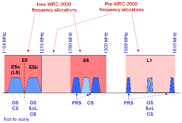

#70151  - 8 octubre, 2011 17:07
He encontrado en la univ. de Stanford que han medido la señal del GIOVE-A:
[img] [/img]
Según veo, es la misma frecuencia que la L1 de GPS (1.575 MHz).
Galileo y GPS van a usar las mismas frecuencias? :blink:
He medido en esa frecuencia:
Me pone -40 dBm en antena (S9+30) con un previo de 30 dB. Ahora, como bien dice Miguel Angel, es espectro expandido, por lo que la potencia en banda estrecha, será mucho menor.
En cualquier caso, creo que he medido un GPS, no a Galileo.
