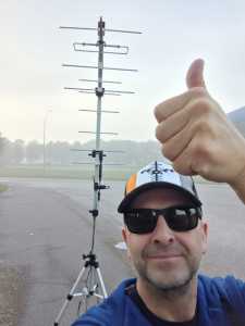

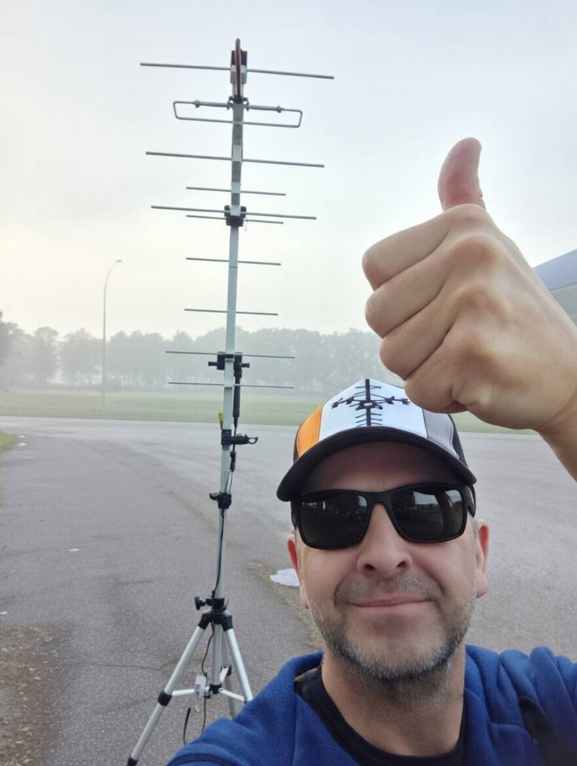

En Mayo/Junio suele empezar la temporada de Esporádica E, la cual es bastante interesante y ahí sirve casi cualquiera.
A nivel Cercano es más importante tener corresponsales que antena... empezar por sumarte a algún grupo de Whatsapp y ver la actividad diaria y/o en concursos.
Un dipolo ya es operativo. Una cuatro elementos mejor. Una nueve te permite hacer casi de todo o no, depende... y particularmente te diría pon una yaqui doble banda V-U pequeña y después vas viendo que necesitas.
La antena no lo es todo en V-U-Shf... por regla general dependerá mucho de tus otras condiciones (tx, rx, sitio, altura, despeje, cercanía a mar, experiencia, conocimiento de la banda, modalidad, eme , sat?, etc.).
Lo que sí o sí es necesario es que pongas algo y esté operativo... el resto lo irás descubriendo y no es recomendable ahorrar en el camino... cada uno su experiencia es lo que le suma.
Hacer Dx, realmente no significa nada en las altas frecuencias... ese concepto erróneo de la HF ha creado grandes decepciones. La recompensa está en el camino de aprendizaje.
73's...
IMG 20260211 WA0000
EA2ET, EA5JYX, EB1FOO y 1 personas más reaccionaron
