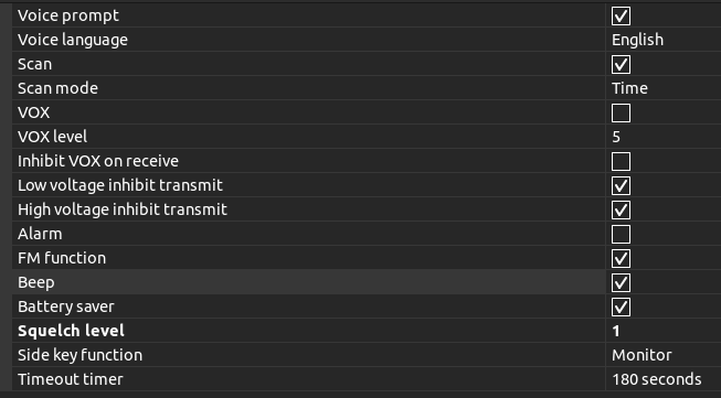

Estoy en proceso de sacarme la licencia y pretendía escuchar conversaciones de radioaficionados para ir aprendiendo (por supuesto sin transmitir).
Me encuentro en Madrid ciudad y dispongo de un humildísimo Baofeng BF888. He probado de programarlo con algunas frecuencias de UHF que, según entiendo por los planes de frecuencias, estarían siendo usadas para conversaciones en FM. Por ejemplo 433.500000MHz o 433.525000MHz.
El caso es que no oigo nada de nada, ni quitándole el squeltch (ahí oigo solo el ruido de fondo). Tampoco tengo activado nada de subtonos que pudieran no abrir.
¿Qué creéis que hago mal? ¿frecuencias incorrectas? ¿algún parámetro mal (adjunto pantallazos)?

Hola Jaume, un cordial saludo. Aunque en esta web están anotados los repetidores, enseguida saldrá algún amable colega de Madrid y te dirá con más precisión cual(es) están en funcionamiento y sus frecuencias de subtono.
https://www.ure.es/repetidores/
Te deseo lo mejor en tu llegada a nuestra afición, aunque oír conversaciones en UHF, sea por repes o no, no sea el camino idóneo. Echa un vistazo a la web de las SDR y selecciona alguna para curiosear. Ten delante de ti el plan de bandas IARU Reg-1 para que veas donde se encuentran las estaciones. HF.
Suerte en tu examen. Un cordial saludo y muchos ánimos.

En Madrid hay muy muy pocos QSO en UHF, casi todo es en VHF, que por desgracia no puedes recibir con tu walkie.
Al ser un PMR que se puede programar para frecuencias de UHF de radioaficionados, no puedes escanear la banda, sólo programar algunas frecuencias, lo que hace muy muy complicado buscar conversaciones.
La frecuencia que te recomiendo es la del repetidor R82 de Bola del Mundo, que sale en 438.950 y donde creo que más actividad encontrarás.
Por 5€ más está el Baofeng UV 5R, que ofrece las bandas de 144 y 430, tiene pantalla y te permite escanear.
