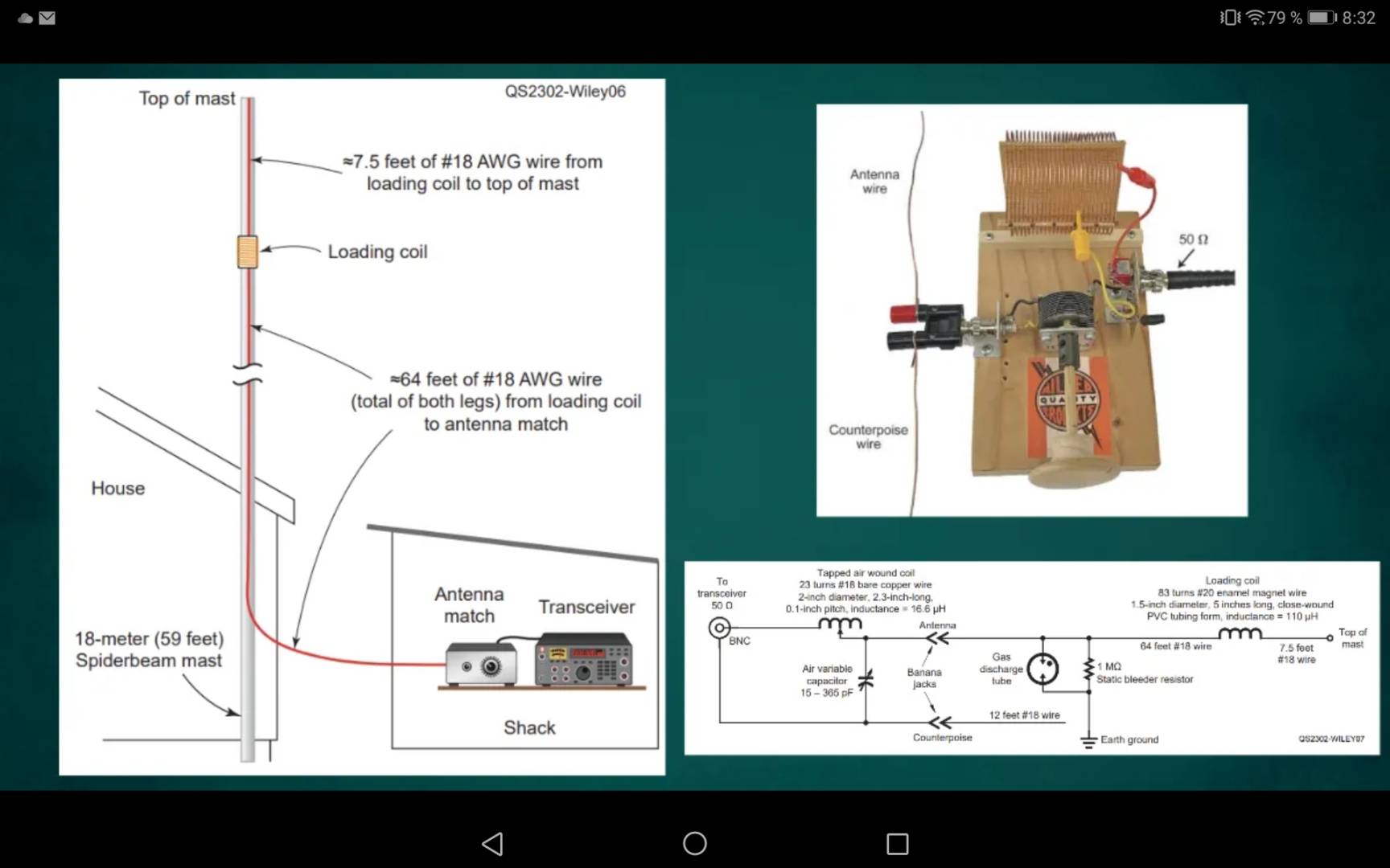

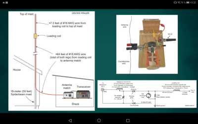

Acabo de recibir esta idea por el grupo de Facebook en el que estoy suscrito. Claro, acoplador. Es clásica, posible, sencilla, barata, poco llamativa (menos que una parabólica de Televes, 😜).
Edito para decir dos cosas:
- La idea de Joseba es fenomenal, se va a ver lo mismo. 😉
- Tendrás que "aprender" de antenas, conceptos básicos. Me permito ponerte el enlace que, sobre la V invertida ha escrito VU2NSB. Por ejemplo. Es traducible.
https://vu2nsb.com/antenna/wire-antennas/inverted-v-antenna-dipole/
Y, creo, que por ahora, vale ya. Ja ja. Por mi parte. Ah sí! Lo de siempre. Conviene visitar personalmente la sección local de URE en Madrid.
vertical
EA4HDJ y EA2AQH reaccionaron
