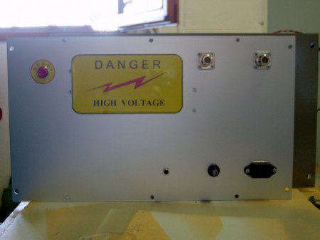

Panel trasero,falta algunas rotulaciones.

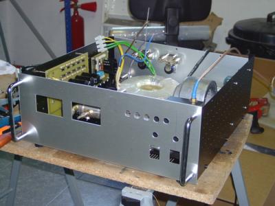

CABLEANDO;CABLEANDO,...
Al final son muchos cables,a la derecha y izquierda se ve las dos resistencias para ,una la velocidad del ventilador y la otra para el aranque suave de la alta tension,cuando se tendra determinado el valor optimo de cada una, se pondran de une valor fijo.
Ya falta menos.

Cuando acabes Ramon, te invito a almorzar y me lo regalas, je je je je. Sabes que es broma.
#73790  - 1 julio, 2009 12:16
Hola Jordi,
Pesa demasiado para ti jajaja. No parese pero le pones mas y mas ,al final son unos cuantos kilos,ya estoy montado lo coaxiales y masas.Despues verificacion para que no aga PUFFFFFFFFFFFFFF.
Ramon
