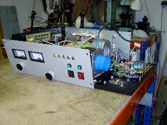

Listo para las pruebas de puesta en marcha,la hora de verdad, va ser mañana con la cabeza despejada.

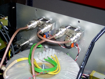

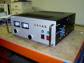

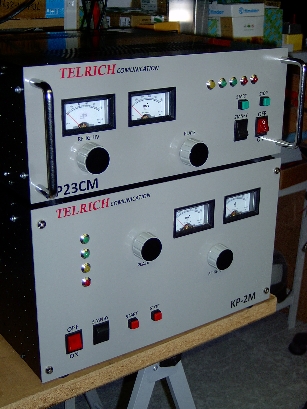

Aqui lo teneis terminado.Ahora le toca al 144mhz a terminar que le falta poco.
EA3KP
Mensajes: 4245
#81691  - 10 octubre, 2009 14:03

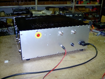

#81692  - 22 noviembre, 2009 11:07

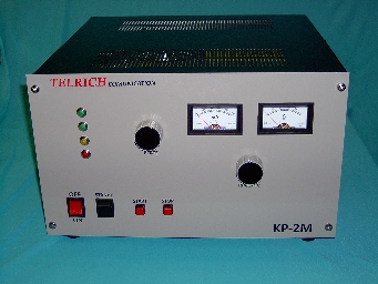

Aqui teneis el lineal 144MHZ de 1000W con serigrafia,el proximo,(432MHZ) tendra el frontal con una lamina pegada con la serigrafia y de color,para variar. KP2M5.jpg

#85782  - 22 noviembre, 2009 11:41
Ramon cuales tienes terminados??
El de 1200 Mhz. y el de 144 Mhz. ??
Traelos a Santpedor que intentaremos quitarte peso de tu taller.

#85786  - 22 noviembre, 2009 12:28
JAJAJA, pues los voy a traer, pero estos son para mi.JAJAJAJA
Terminado,1296MHZ y 144Mhz, bueno voy a cambiar un circuitillo porque es feoi,bueno feo no,pero pondre un mas bonito ,ya me diras y lo estoy escuchando ,esta dentro no se ve.JAJAJA.

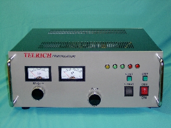

Aqui el de 1296MHZ.
NOTA:Pido ayuda por descargar y cargar, que pesan los monstruos.
EA3KP
Mensajes: 4245
#85792  - 22 noviembre, 2009 12:29

#85806  - 25 noviembre, 2009 15:49
Aqui los teneis los dos,de momento de incorporar el penultimo.
