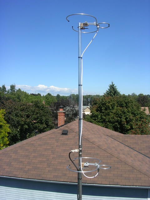

Interesante antena bibanda pol. horizontal
#34761  - 10 mayo, 2017 14:44
Acabo de verla. Muy interesante.
Bibanda, una sola bajada, polarización horizontal.
http://www.efactorantennas.com/

Es fea de narices..... :woohoo:

Por la pinta, no dejan de ser 2 dipolos (Bigotes de gato versión 2.0 :laugh: :laugh: )

Diría que son dos Hooloops en bigotes de gato.
No se yo el diagrama de radiación, al menos en la de VHF....que es la menos redonda en este caso.
Pero no pinta mal.
#310285  - 11 mayo, 2017 12:14
La antena sería la misma que la HO Loop de M2, solo que en vez de ser cuadrada la han hecho más redondeada.
Pero la novedad es ha integrado dos antenas de bandas diferentes en una sola.
M2 también tiene modelos para dos bandas, pero vienen separadas, y en este nuevo modelo, vienen juntas, una sola bajada.

y el apilamiento de dos bibandas ( http://www.efactorantennas.com/id2.html ):
EA5TT
Mensajes: 1922
#310273  - 16 mayo, 2017 09:45
La distancia óptima de enfase difiere, y mucho en cada banda....
No lo veo, a no ser que ése enfasador con diferentes longitudes a cada antena sea el "secreto" ;)
