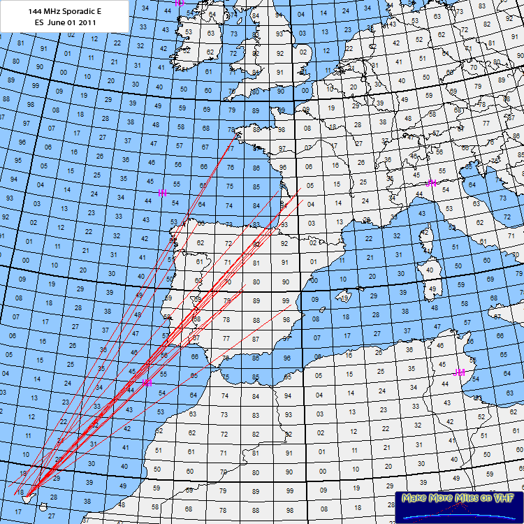

En http://www.mmmonvhf.de/es.php ya han colocado el mapa de la "esporádica" de ayer.
Aunque faltan contactos por pintar, si tomamos la aproximación de que la nube de esporádica está situada aproximadamente a medio camino de cada contacto, ¡el área cubierta por la nube de esporádica es enorme!
Una nube de ese tamaño con ionización suficiente para 144MHz, tenía que haber proporcionado comunicados espectaculares entre la península y Canarias en 50MHz, sin embargo nada de nada, la banda estaba prácticamente cerrada.
¿Esporádica? No se, no se...

Todo esto es mucho suponer a nivel teórico, ya que probablemente la Es (si la hubo) no sería plana y los ángulos pueden cambiar significativamente.
Pues sí, eso es lo que falla, si hubieran sido contactos en modo 1Es en 144 MHz, con más motivo tendrían que haberse registrado en 50 y 70 MHz (más por debajo de la MUF y menos atenuación en espacio libre). Por la tarde hubo una llamarada solar que no llegó a C8 y la diferencia de absorción entre 144 MHz y 50 MHz resulta ser de unos 2 dB, así que ese evento tampoco justifica que las bandas inferiores estuvieran cerradas.
Raro, raro. Me encomiendo a los expertos en tropo :)
