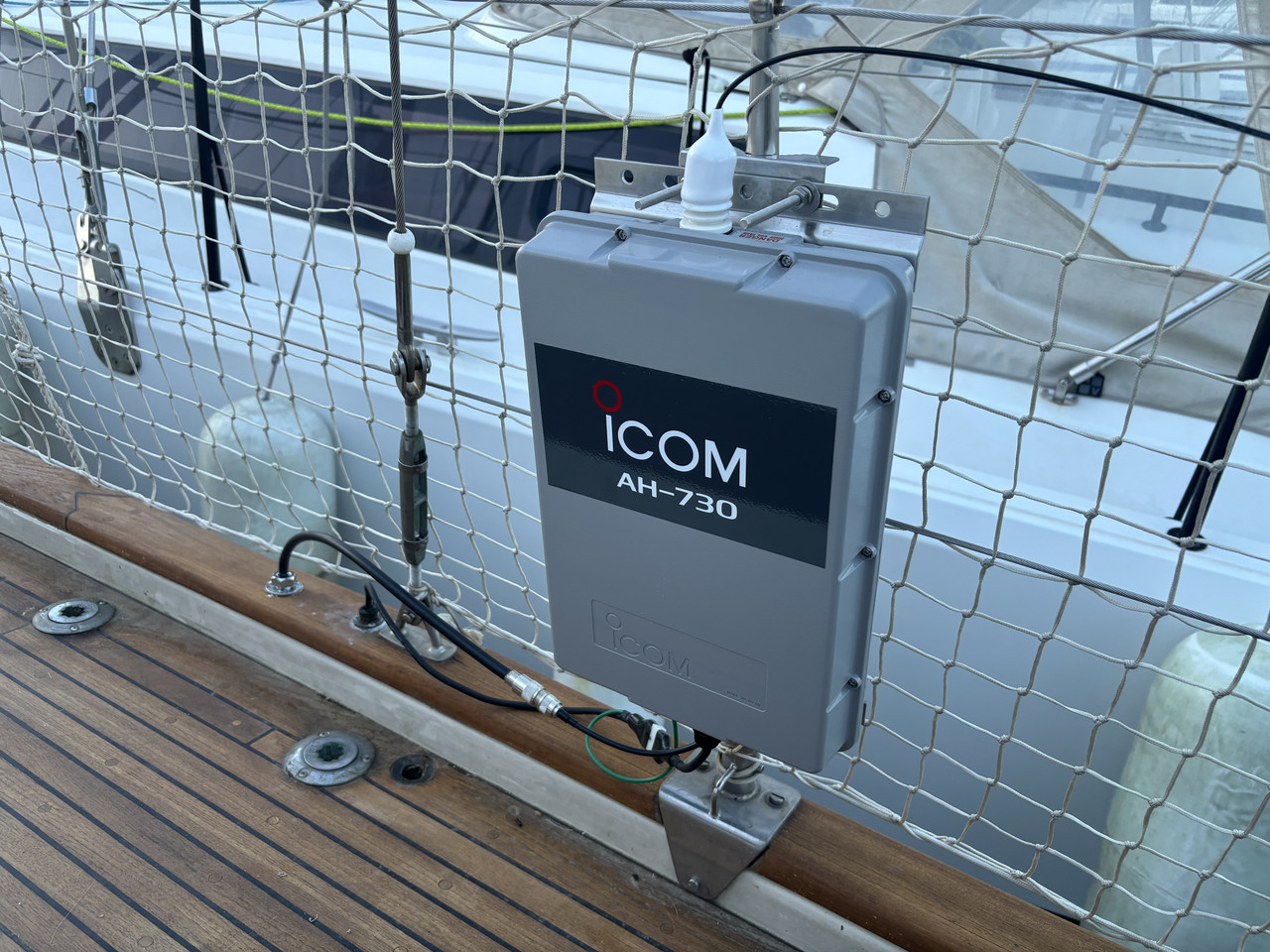

Finalmente le he puesto un acoplador automático ICOM AH-730 por facilidad y compatibilidad directa, montado en uno de los candeleros en cubierta. El anterior estaba dentro del barco y mínimo 2 metros de antena iban por dentro del barco siguiendo la regala (banda).
En esta foto no está la instalación rematada. Mi idea es ponerle también una toma de tierra directa del acoplador, a parte de la toma de tierra que va al transceptor por el cable verde que se ve.

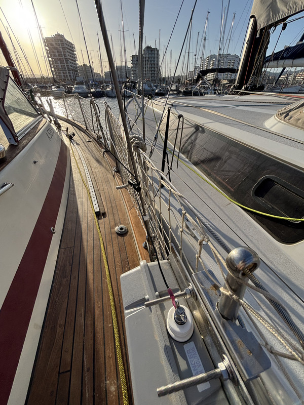

La antena finalmente hace este recorrido en L, para llegar a los 9 metros totales. (11m ya era demasiado dificil, más agujeros, etc...). Quizás me lo planteo a futuro si es necesario.

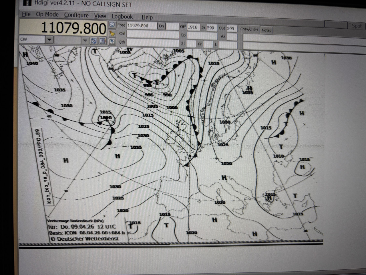

La mejora de calidad es notable con esta emisora!!

Excelente instalación.
Supongo que ya lo has hecho o lo harás, pero simplemente recordarte que sería bueno que el hilo de la salida del AT le pongas alguna especie de pasta "masilla" y des cinta vulcanizada a la linea de alimentación y al "barrilete".
Y coincidio contigo, que la HF en banda marina poco uso le vas a dar, con la VHF creo que vas más que servido.
Que disfrutes de la estación/MM.

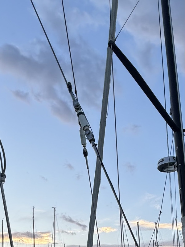

Gracias compañero! Sí, le he puesto un trozo de cinta vulcanizada (que no sale en las fotos), pero creo que será temporal ya que voy a jugar con la antena. No me acaba de gustar que una parte del recorrido la antena (cable negro) transcurre paralelo y pegado al cable de acero. Si os fijáis la antena son 6 metros de cable de acero que va entre dos aisladores (cilindros blancos), y luego sigue con el cable negro. No me está dando muy buen resultado para TX...
Me he comprado 20 metros de AWG 18 para probar, a ver si consigo hacer una antena de 16,2m...
os voy contando

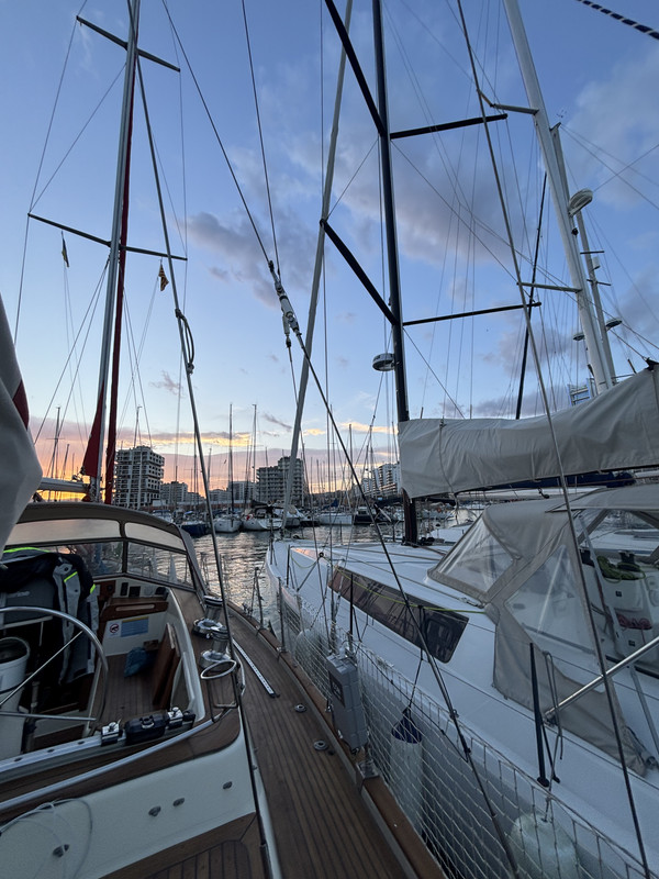

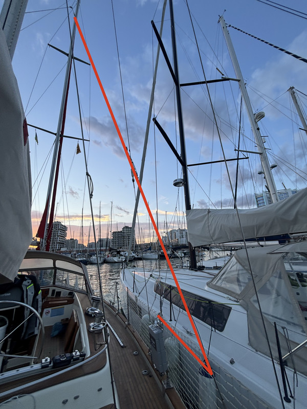

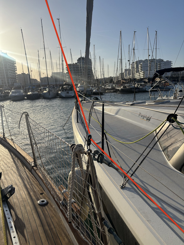

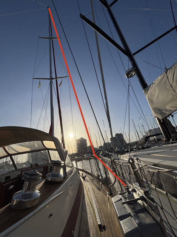

Me decidí en hacer una antena de 16,2 metros.
IMG-4146
Veréis que hay una sección de la antena que va horizontal por la regala (lateral) del barco. Tuve que montar el acoplador allí por varios motivos lo que me limita en esto... si estuviera más atrasado podría ir la antena sin doblar, pero es lo que hay!
Creo que en general va bastante bien, el acoplador acopla perfectamente en un amplio rango de frecuencias. La antena capta más aunque claro, hay bastante ruido también, mucha electrónica por todos lados en el puerto.

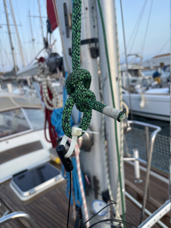

Os paso unas fotos para que veáis el montaje, el cable de antena lo subo con una driza al tope de palo, y luego de allí de la mejor manera que he sabido para intentar separarla de elementos metálicos...
Aunque ayer hacía bastante viento, y en TX cuando la antena tocaba un poco el mástil se encendían algunas luces del barco je je.... Tengo que mejorar sobre todo el aislamiento en tope de palo para que no toque con nada.
Le he puesto un choke también en la entrada del acoplador para evitar retornos por la malla del coaxial, y bueno, en general está bastante apañado el sistema!

Lo que va es paralela a los candeleros,

Hola Albert,
Enhorabuena por la excelente instalación de antena.
En radioafición experimentar es fundamental, especialmente en todo lo referente a antenas.
En muchas ocasiones, antenas con instalaciones técnicamente correctas no dan el rendimiento esperado y, por el contrario, antenas instaladas de manera poco ortodoxa e incluso contra natura técnica, proporcionan agradables sorpresas.
Un hilo de antena, instalado bajo los condicionantes presentes, como es el caso del velero, que para disponer de más longitud, algo a lo que tenemos cierta tendencia, debe adoptar formas de L, V o Z, discurriendo próximo al mástil, obenques y demás jarcia metálica, puede finalmente ofrecer un resultado más pobre y problemático, por generar interferencias de RF y captar más ruido, que un hilo más corto (de 9 a 11 m) dispuesto en sloper y alejado en lo posible de los elementos metálicos.
Un saludo y buena suerte con las pruebas de antena y equipo.
