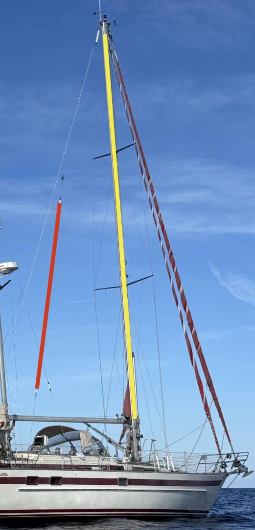

La antena de la emisora es uno de los tensores del mástil, un cable de acero de unos 4 metros(?) diría, que está aislado por sus dos puntas. Conectado con un acoplador ICOM AT-120 que permite emitir hasta 150W.

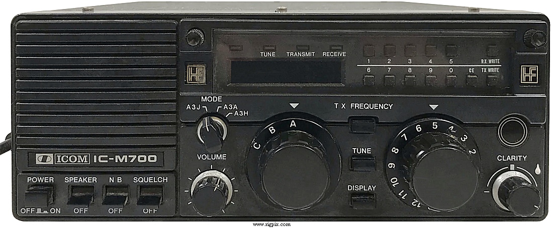

El equipo ICOM IC-M700 (no conozco la versión IC-M700D) tiene receptor de banda corrida entre 1,6 MHz y 23,9999 MHz, sintonizando LSB y USB, pero no CW (radiotelegrafía), y emite únicamente en segmentos de banda de HF para uso marino, que no coinciden con los segmentos de banda asignados para uso de radioaficionados.
Para probar la recepción, escuchando llamadas CQ y contactos entre radioaficionados, puedes sintonizar la banda de 40 metros de radioaficionados, en LSB (A3J), que es una de las más populares y concurridas, donde casi siempre se escucha algo a cualquier hora del día:
Entre 7040 kHz y 7200 kHz
Es posible modificar el ICOM IC-M700 para uso en bandas de radioaficionado, pero es una pena, puedes seguir manteniéndolo como equipo marino, y cuando dispongas de distintivo comprar un equipo de radioaficionado, que resulta compatible con el acoplador de antena ICOM AT-120.
Me parece demasiado corto el cable de antena de 4 metros, de manera que con el tiempo puedes ir pensando en utilizar uno más largo.
Suele utilizarse como antena el propio stay de popa con los aisladores correspondientes, pero en tu caso, al llevar palo de mesana, no resulta posible.
Puedes instalar un cable de antena desde el tope del palo de mesana hasta un punto de la bañera, sin interferir con la botavara, en donde ubicar el acoplador de antena exterior, sin que estorbe.

La recepción de esa radio es banda corrida, esto quiere decir que puedes recibir cualquier frecuencia, entre el límite inferior y el superior (otra cosa es que la antena tenga mejor resultado en una frecuencia que en otra; ahora mismo tu antena te servirá de poco en frecuencias bajas).
Coincido contigo en que la recepción mejorará fuera del atraque, pero seguirás teniendo como "barrera" el comportamiento de tu antena en la frecuencia que pretendas recibir.
Para transmitir como radioaficionado, esa radio no te servirá (va canalizada en las frecuencias marinas, que son distintas de las HAM, como ya te han indicado). Pero esta parte puedes ir acometiéndola más adelante ...

Sí correcto, en RX es banda corrida, pero no es un receptor con dial VFO para barrer, me refiero como un equipo HAM moderno. En este equipo para moverme por las frecuencias tengo que teclearlas y guardarlas en las memorias dentro de los 16 canales (x3) que tengo, A,B y C. Es decir tengo que programar la frecuencia cada vez, por lo que explorar es bastante pesado.
icom icm700
De momento para RX crearé un banco de memorias para las frecuencias típicas que comentáis, 7,050 / 7,090 / 7,110 / 7,180… en LSB... e iré saltando de canales.
En TX por lo que pone el manual es TX: 2-3 / 4-5 / 6-7 / 8-9 / 12-14 / 16-18 / 22-23 MHz.
Así que justamente la banda 7-8 MHz queda fuera, me cachis...

De entrada me gustaría mirar a ver si puedo aprovechar algún punto de la jarcia para hacer una buena antena.
Para que os hagáis una idea más clara, la antena actual es la linea ROJA, entre aislador y aislador. Tengo que hacer un poco de trigonometria o pasar un cabo para calcular más precisamente la distancia... quizás si que son los 7 metros...
Sino una idea de bombero que he tenido, viendo qué otras secciones de cable de acero tienen aisladores, hay el trozo AMARILLO, que parece de similar longitud, tiene algún sentido plantear algun dipolo con esto? fijaros donde empiezan y acaban los cables, marcan como una X si miras el barco de través.

Publicado por: EA9484URE
Un dipolo clásico de ½ onda se puede montar horizontal, que suele ser lo más habitual, aunque también en “sloper” (unos 45°), en “V” invertida, e incluso vertical, pero siempre alimentado por el centro y lo mismo que la antena EFHW, que es una antena dipolo alimentada por un extremo, en ambos casos se requiere una cierta altura de instalación para su correcto funcionamiento, algo comprometido en un velero, incluso grande como el Najad 42.
Quizás puedes pensar en la posibilidad de instalar una antena en “L” invertida.
En los veleros suele utilizarse la antena vertical tipo “Marconi”, que precisa conexión de tierra, o de “mar” en el caso de un barco, o una antena de cable en “sloper”, instalada independiente o aprovechando algún obenque o estay metálico de acero, con aisladores, de la propia jarcia del velero.
El TRX marino ICOM IC-M700 con el ATU ICOM AT-120, y el acoplador de antena pasivo ICOM MN-100, están previstos para utilizar con estos tipos de antena, aunque el MN-100L también se puede utilizar con un dipolo.
https://qrzcq.com/pub/RADIO_MANUALS/ICOM/ICOM--AT-120-Auto-antenna-tuner-Manual.pdf
https://www.ure.es/wp-content/uploads/wpforo/attachments/3798/4574-IcomMN-100L.pdf
Un saludo y buena radio.

Haciendo unos cálculos rápidos me da que la EFHW que tengo (roja) es de 9.3 metros, sabiendo que la sección amarilla son 12.3m aproximadamente. Así que quizás no está tan mal...
Lo que me preocupa más es el cable de el tuner hasta el stay, es de algo más de 3 metros. El tuner está al lado de la ventana más a la izquierda que se ve.
Por lo que entiendo ese cable forma parte de la antena, así que más o menos la antena es de 12.3 metros.
No se si me ayudaría algo en reducir algo la relación ruido-señal llevar el acoplador fuera, colgarlo de una barandilla del barco para hacer ese trozo de cable hasta el stay lo más corto posible. I del ATU al transceptor un buen coaxial. El barco y los alrededores están llenos de radares, electronica, router, reles, 2 compresores, ... es dificil de reduir o aislar.
En general las señales que que consigo pillar tiene bastante ruido, un dia pillé muy nítida una emisora china de 500 kW, pero por lo demás recibo normalmente R2, S3, T dificil de decir...  Me falta probar propagación en otras horas del día, pero para la banda de 3Mhz por la noche que entiendo que tendría que ir bien, sigo con bastante ruido.
IMG 7801
