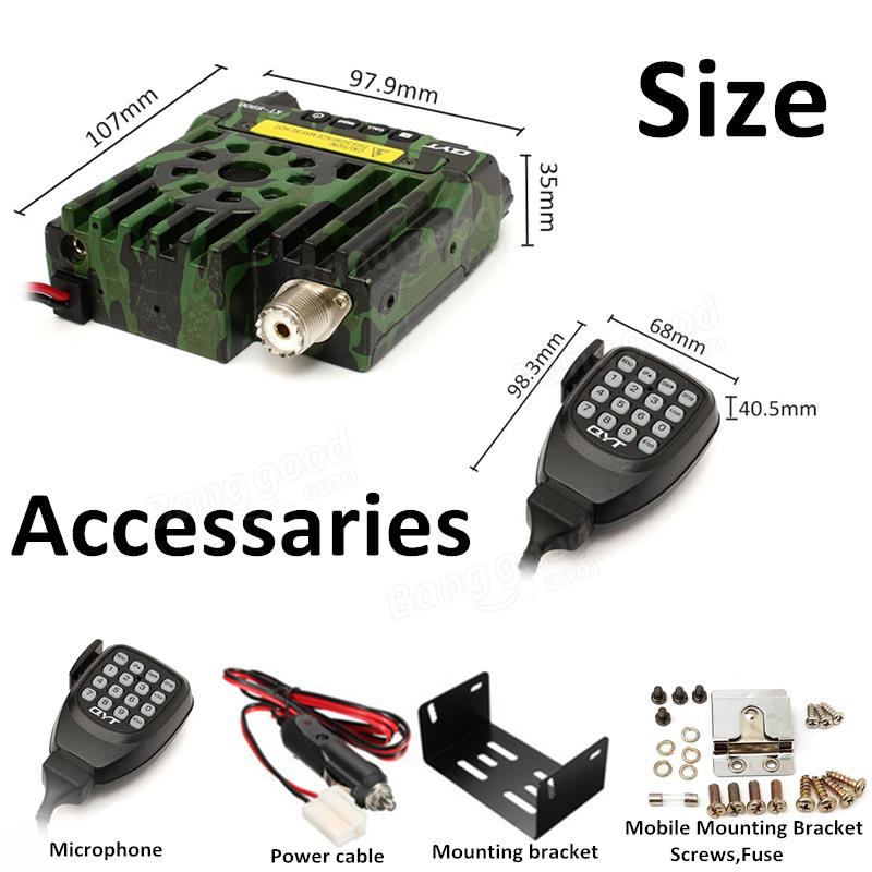

¿Comprarás dos veces? Hombre, ¿tanto como eso? Reiner ha preguntado por algo parecido a esto:
qyt kt 8900
Y entre todos le habéis sugerido esto:
car radio
Así no me extraña que los novicios se acongojen. Esto sí es infodemia y no la del virus... 😉 😉
