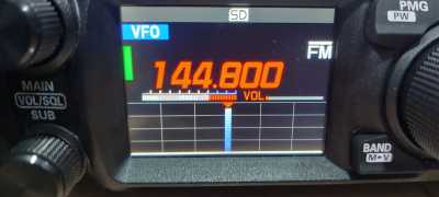

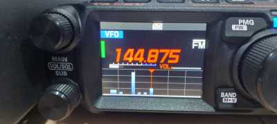

No en pocas ocasiones, he visto equipos que además de la frecuencia fundamental, salen por otras dentro de la banda pero con menor potencia, en múltiplos y submúltiplos de 12,5  30 25 o más KHz. Realmente habría que medir el nivel en relación a la portadora principal para ver si están dentro o fuera de norma, porque aunque lo estén, por proximidad se pueden recibir perfectamente. Si el nivel es superior, puede ser debido a un problema interno del equipo, una falta de blindaje o incluso un mal diseño (típico de algunos equipos chinos de baja calidad). Esto es fácilmente visible en un analizador de espectro. Tu FTM400 tiene una función para monitorizar el espectro de la banda con la que puedes ver si lo que recibes en 144.750 es la fundamental o una espúrea como las que te indico. Adjunto unas capturas de la emisión de un equipo chino y cómo se ve el espectro en dos equipos: un Icom IC-9700 y una Yaesu FTM-500. Cuando sintonizo cualquiera de las frecuencias espúreas en cualquiera de los dos equipos, se recibe claramente la emisión del chino.
icom sin
Espectro limpio
icom con
Espectro de la emisión del equipo chino
yaesu
Espectro de la emisión de un equipo Icom recibido en la FTM500
uv5r
uv5r+75
Espúrea del equipo chino a +75KHz
uv5r 75
 Espúrea del equipo chino a -75KHz
uv5r 1625
Espúrea del equipo chino a -162,5KHz
Espero te sea de utilidad, Manuel.
