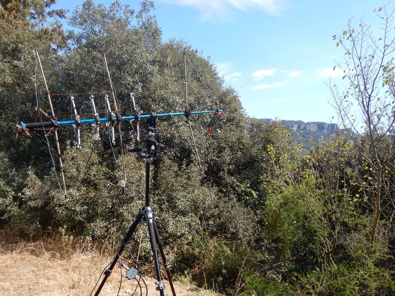

 Hola a todos. En lo referente a lo que en este hilo se trata, me encantan las cubicas y mi testarudez me llevo a autoconstruirme, en el comedor de mi piso, una Cubica Plegable de 3 elementos en VHF y 4 en UHF , con los materiales y herramientas a mano en aquel momento. Diseñe las piezas de las crucetas y se imprimieron en 3D y van fijadas con bridas de nylon. Las varillas de VHF, son cañas de bambú de las que se compran en cualquier garden center para usar de tutores de tomateras. Las de UHF son varillas de plástico que suelen haber en los zapatos nuevos y el Boom un palo para senderismo de 4€.
Todo el conjunto funciona muy bien en TX/RX, y es fácilmente transportable, pues por peso y volumen es como una sombrilla de playa de tamaño normal, por tanto una buena candidata para alguna SOTA.
Aun hay un gran margen de mejora, pues esta es la primera versión útil, pero me he demostrado que es posible y bueno ... "por algún sitio había que empezar el melón"...
Desde aquí agradecer a EA3ILV las excelentes impresiones 3D y a EA3IKO y EA3GFA su apoyo y animo constante. Y no quisiera olvidarme de EA1DDO y toda la inspiración y enseñanzas que he sacado de su web.
Saludos. 7 3

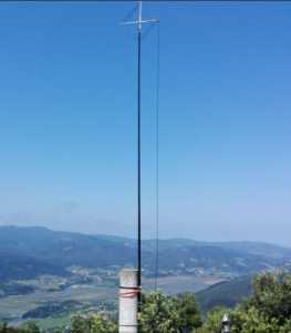

Hola Jorge.
Yo la compre en Big Signal.
Viene con una pieza para poder agarrarla  y yo en mi  caso la ponía en una caña de pescar.
Te adjunto una foto,espero que te sirva.
