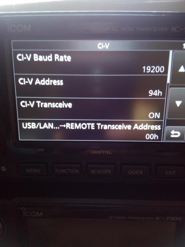

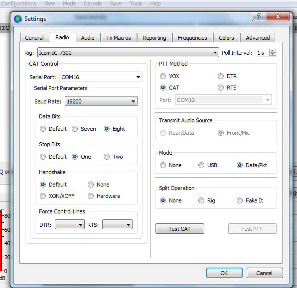

Tras la llegada del nuevo juguete me dispuse a intentar configurarlo para poder hacer los modos digitales que tan de moda están hoy en día. Visto un poco lo complejo que me resultó, dejo aquí como lo hice por si le sirve de ayuda a alguno.
El programa wsjt-x versión V2.1.0 rc5. Decir que uno de los problemas que le he encontrado es que cada vez que se arranca el programa, el nivel del volumen del micrófono lo deja a tope. Dicho esto pondremos la siguiente configuración en el programa:
Ahora toca el equipo.

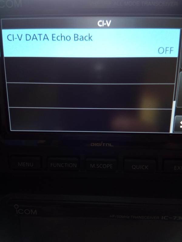

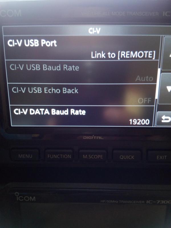

Nos vamos a menu/set/connectors/mod input/data mod usb
Y volvemos a menu/ set y... tal cual se ve en las fotos.
Una vez que lo tenemos configurado, tan solo nos quedará probarlo y ajustar el alc.
Saludos y a disfrutar.
