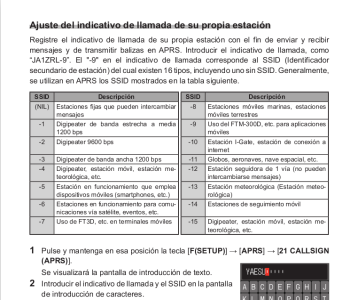

Buenos días Luis, según el manual de la FTM-300 APRS (FTM-300DE_APRS_SPA_2006-A.pdf), en la página 4 indica que es Digipeater, estación móvil, estación meteorológica, etc.
Captura de pantalla 2024 01 22 11 09 16
Antonio( EA1CXG).
