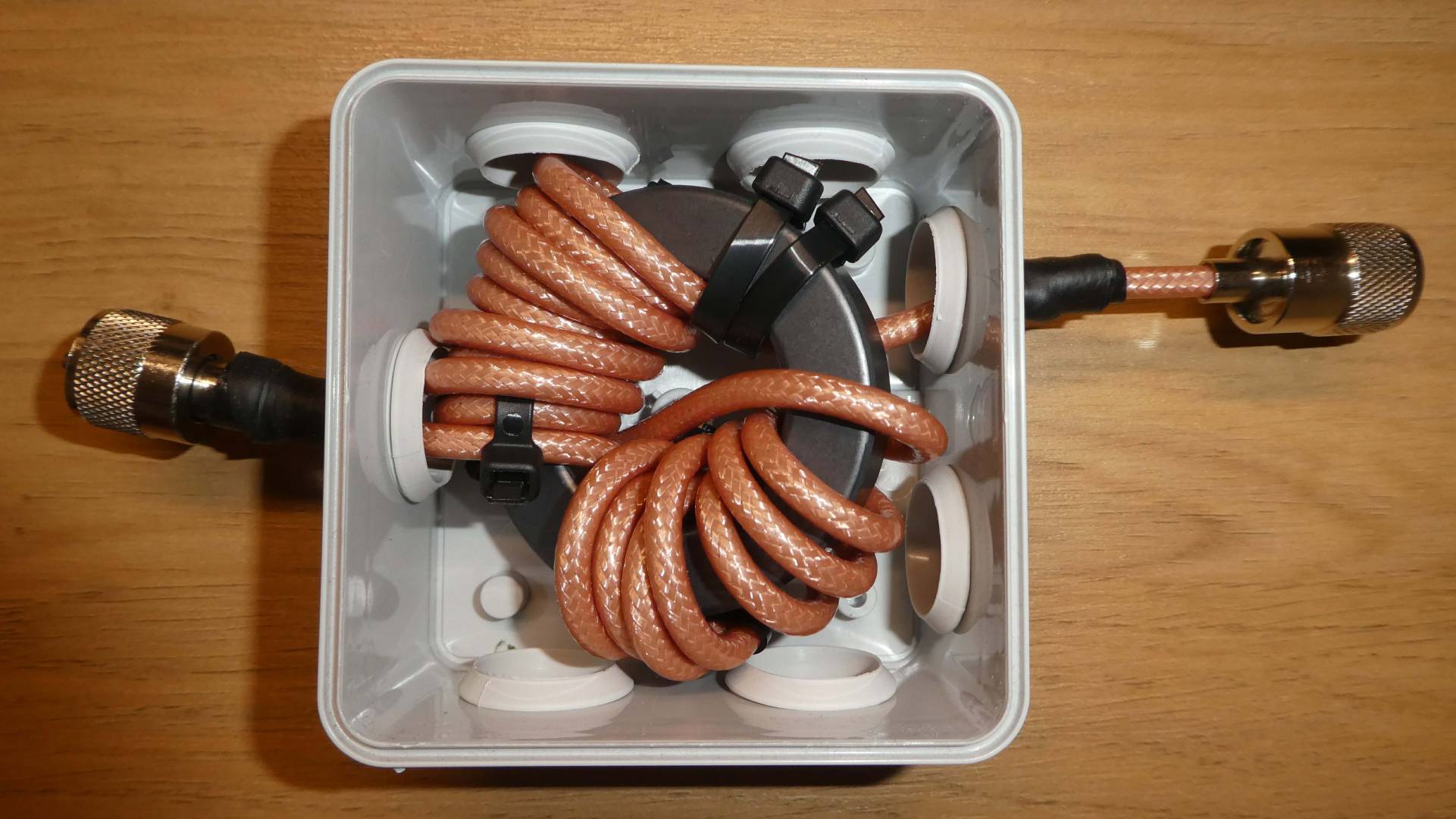

La antena viene con un toroide para que hagas un balun, es muy importante para que no tengas retornos de RF.
Te aconsejo que lo hagas con el cable coaxial RG-142. Es un poco caro pero con 2 metros de cable es suficiente, así que vale la pena.
Con ese cable si algún día pones más potencia no tendrás problemas.
Yo en mi instalación puse el RG 213 y si lo llega a conocer antes hubiera puesto el RG-142. Aguanta la misma potencia y es muchísimo más delgado y eso se agradece en una instalación. En Amazon lo tienes, tiradas de 1 metro, 5, 10, etc. Yo compré 5 metros, 15€

Choque EA4ETU 01
Le he quitado vueltas y está más curioso que el de la foto. Ahí tenía 17 vueltas y ahora tiene 12. Si quieres no hace falta que pongas la caja pero así te durará toda la vida.

Respecto a la OUT250B hay una serie de modificaciones que se le pueden hacer que mejoran su funcionamiento, porque tal como viene es un palo de escoba. Yo tuve una y puedo dar fe de eso. Y es una lastima que esta info no la tuviese en su dia. Os paso la información:
La antena OUT-250B (y su clónica, la Comet CHA-250B) es conocida por ser una antena multibanda de banda ancha "sin radiales", diseñada para la comodidad, pero a menudo criticada por tener un rendimiento bajo (ser "sorda") debido a las pérdidas de señal en su bobina de adaptación (UNUN) de la base
Para hacerla menos sorda, la modificación más efectiva consiste en eliminar la bobina original y mejorar el plano de tierra. Aquí tienes las mejores opciones:
1. Modificación Radical (Saltar la bobina/UNUN)
Esta modificación transforma la antena en un vertical de hilo largo o radial, mejorando drásticamente la recepción al eliminar las pérdidas del transformador de impedancia de baja calidad.
  • Procedimiento: Desconectar el radiante vertical del transformador negro de la base.
  • Conexión: Conectar el radiante directamente al vivo (centro) de un balun 9:1 de alta calidad.
  • Radiales: Es obligatorio instalar al menos 4 radiales de longitud variable (una opción es usar hilos de unos 5 metros o más) conectados a la malla del balun para mejorar el plano de tierra.
2. Añadir Radiales de Contraantena
Si no quieres desarmar la antena, mejorar el plano de tierra es la forma más sencilla de aumentar la ganancia y disminuir el ruido en recepción.
  • Radiales sintonizados: Añadir radiales de 1/4 de onda para las bandas de 80m y 40m a la base de la antena ayuda significativamente a mejorar la eficiencia en estas bandas.
  • Radiales de longitud aleatoria: Conectar hilos al soporte metálico de la base y extenderlos por el suelo o techo (aunque sea un plano horizontal pequeño) actúa como contraantena y mejora la señal.
3. Mejorar la Ubicación y el Balun de Coaxial
  • Alejar de obstáculos: Asegúrese de que la antena esté montada lo más alto posible, idealmente a 10 metros o más, lejos de paredes y edificios para reducir la sorderas por bloqueo de obstáculos.
  • Choke de Coaxial: Añadir un balun de corriente (choke) justo debajo de la base de la antena (antes del UNUN) para evitar que el cable coaxial irradie y reciba ruido
4. Alternativa: Reemplazar el Sistema
  • Usar solo el aluminio: Algunos radioaficionados utilizan la estructura de aluminio vertical de la antena (la parte telescópica) y la alimentan en la base con un balun 4:1 o 9:1 casero o de mayor calidad, quitando el "pote" negro original.
Resumen: Para quitarle lo "sorda", la clave es convertirla de una antena "sin radiales" a una con radiales o cambiar el UNUN base por uno de mejor calidad.

Gracias, Carlos por tu descripción tan detallada de la mejora, si, yo había visto un video en Youtube en ese sentido pero ahora ya esperando la MV7 directo a instalarla, aunque te debo reconocer que igual este fin de semana puenteo la bobina, y le meto el UNUN 1:9 (tengo uno de mi primera End-Feed y los mejores radiales que pueda y así pruebo hasta que me llegue la nueva (dicen que tardan una semana, estoy en lista de espera)...ya iré contando.
73 Ferran
EA3JEY
Mensajes: 27
#410796  - 22 abril, 2026 22:01
Muchas gracias, Javier...magnífica síntesis y, evidentemente, la OUT es sorda total pero compartir una reflexión personal, al volver a salir tras tantos años y con tantos modos nuevos, no me ha ido mal un tiempo con antena sorda, aprendiendo cosillas, así no he "atragantado". Total por lo que me costó, la montaré en mi otro QTH y no pasa nada...para mi, ha sido peor el QRM de las verticales en 20 y 40m que la sordera congénita, de hecho, tengo miedo de lo que pasará con la MV7, ya veremos.
73s, con agradecimiento. Ferran
