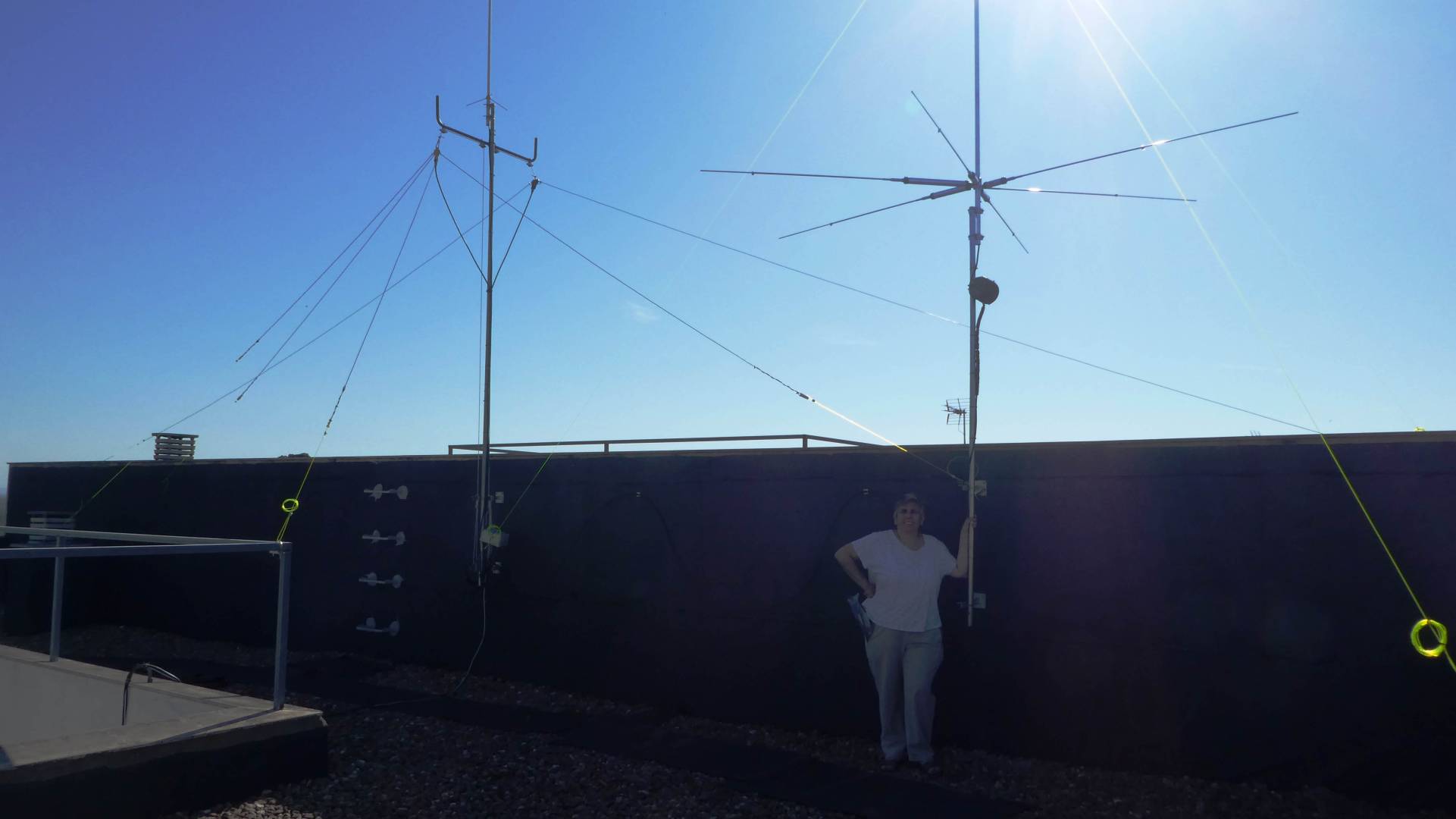

La pondré en el mismo lugar que tengo la CP6, anclada a un muro que divide 2 fincas.
CP6S 05
He visto un video de como responde la antena ante un temporal y se mueve bastante a pesar de llevar 3 vientos. En la CP6 tengo puesto 3 vientos pero estoy pensando curarme en salud y poner 2 tiradas de vientos. Esto alto, despejado y vivo en un cerro.
Pondría uno donde los tiene puestos la antena del video y otros encima de los radiales del sombrero capacitivo.
#410826  - 23 abril, 2026 22:19
Esas antenas tan largas siempre las arriostraría. No calculo bien en el video, pero puede que por encima del sombrero capacitivo sea muy cerca de la punta.
El otro día me enseñó un conocido cómo se le había partido su butternut hf9v, porque la tenía sin arriostrar

#410838  - 24 abril, 2026 01:16
Si te fijas donde más se mueve es a partir de los vientos hacia arriba. Creo que otra linea de vientos justo debajo del sombrero no estaría de más. Arriba, el diámetro del aluminio es menor y se podría partir ahí si la ventas en esa zona. Al poner 2 líneas, toda la antena menos el último tramo estaría ventada y eso haría que no sufriera tanto. Justo arriba de la cruceta lleva una bobina y después 1 metro de tubo, creo que ahí no hace falta.

#410839  - 24 abril, 2026 07:54
Yo tengo mi R7 arristriostrada con Mastrand de 1mm sin tensar en absoluto a 2 alturas 3 vieltos para que permita el movimiento pero no la deje fletar demasiado y después de 6 años sin problemas.
El único lío fué al subirla y bajarla que queden en su sitio y no se enreden.
También es cierto (pienso) que mi R7 al tener trombones y no bobinas es menos propensa a los problemas por causas de la flexión provocada por el viento.
