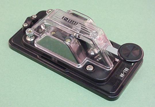

No sé, cómo ponerle una base de mármol, a éste manipulador.
Por favor, alguien me puede orientar.
Lleva por debajo, un orificio circular, pero desconozco para lo que sirve.

-No tengo la base , ni el plástico de soporte.
-Es un error es el HK 706.
-¿Cómo ponerle, una base de mármol?
Lleva un orificio circular por debajo. Pero desconozco, la utilidad del mismo.

Veamos. Tengo uno de la misma marca, pero es el de palas y veo que practicamente llevan la misma base, pero el mio lleva cuatro agujeros pequeños, uno en cada esquina.
Lo que se me ocurre es que se los hagas, con mucho cuidado y luego a traves de esos orifcios lo sujetes a la base de marmol.
Yo lo tengo sujeto a una base de hierro muy pesada. Para ello le hice unos taladros a la base y le meti unos tacos de plastico, de los clasicos para la pared, de la medida adecuada al taladro, y despues, con tornillos de madera, lo sujeté, y te puedo garantizar que no se mueve en absoluto.

Grs por tu respuesta. Si tuviera los orificios para los tornillos, pues ya me habría hecho a la idea, pero al no tenerlos, no sé muy bien cómo hacerlo.
Voy despistado con éste tema.
Por e-mail, podemos intercambiar fotos, para que veas la base de mármol, que quiero poner en principio, y el orificio circular que lleva por la parte de abajo.

Yo desde que descubrí la pasta que venden los bazares chinos, tiene diversos nombres y diversos colores,Blue Tack,GomaGom,etc. incluso un manipulador con base de madera unos 100grs. de peso no me preocupo del peso ya que esta pasta es muy fácil de poner y quitar no mancha es reutilizable y el manipulador queda como si la base pesase 2 kilos con 4 bolitas una en cada esquina es suficiente y la pongo en todos mis manipuladores incluso en los Bug Vibroplex que pesan mas de un kilo.
Espero que te sirva otra cosa es que quieras la base de mármol por estética

Por si sirve. Yo los tengo atornillados sobre estas bases. No se mueven nada.
