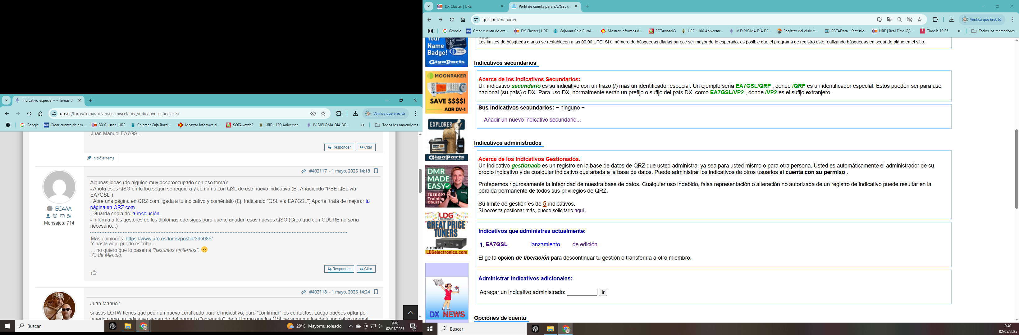

Buenos días como puedo abrir una pagina web en QRZ.com ligada a mi indicativo? Gracias. Saludos. Pongo captura de pantalla
no se que opción elegir.Gracias .Saludos.

Sería Indicativos administrados (gestionados)
Yo suelo poner lo más básico: fechas, locator y condiciones (equipo y antenas); aunque también sería interesante añadir el motivo...
EA7GSL
Mensajes: 45
#402144  - 2 mayo, 2025 12:32
Muchas gracias a todos, ya lo tengo. Saludos

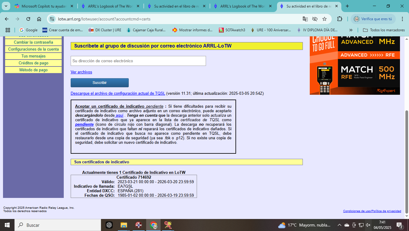

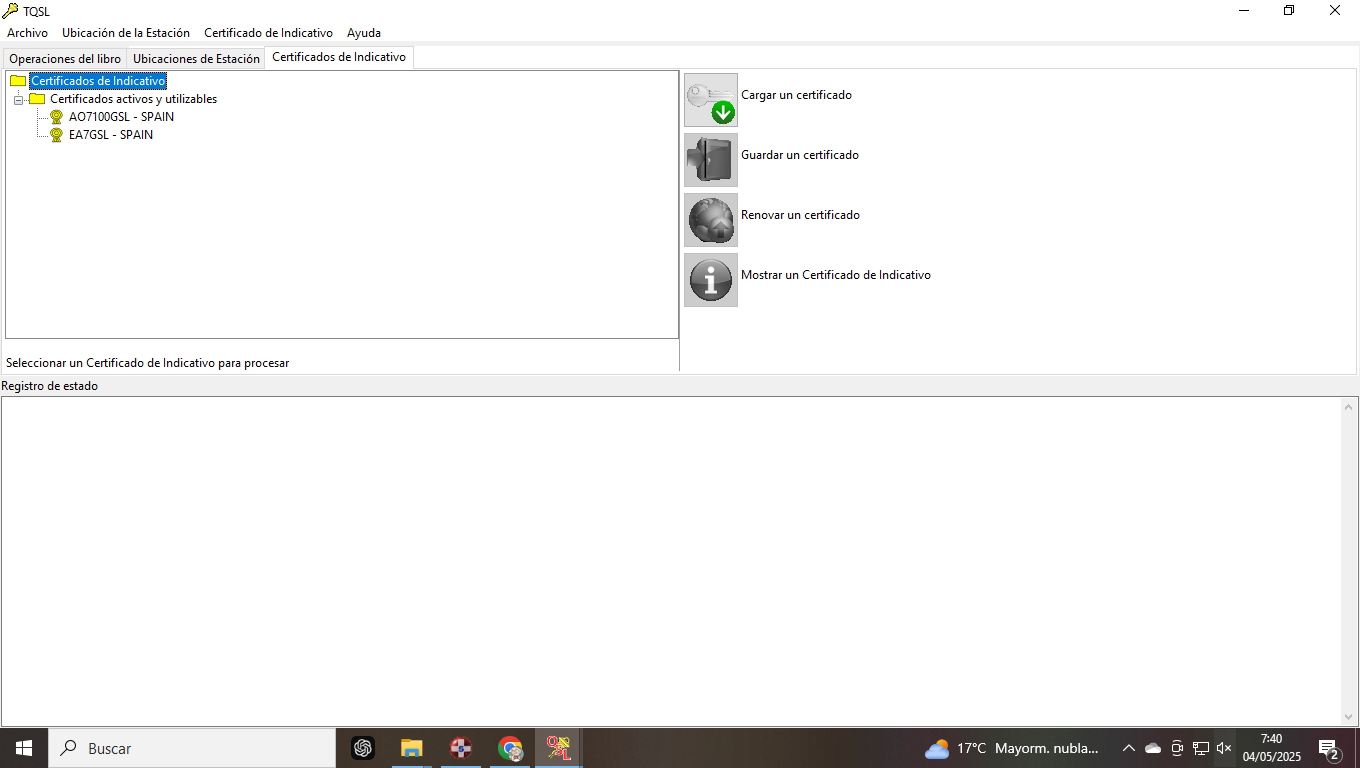

#402181  - 4 mayo, 2025 08:11
Buenos días. Tengo el certificado de  lotw para el nuevo indicativo, en tqsl aparcen los
dos certificados, pero en mi pagina de lowt solo aparece uno.
Pfv alguien me puede decir que tengo que hacer para que aparezcan los dos
certificados en lotw.Gracias.Saludos.

EA4AFP
Mensajes: 256
#402184  - 4 mayo, 2025 10:33
Buenas,
no he visto si has pedido el certificado para el indicativo especial como si nunca hubieras tenido relación con LoTW o lo has pedido desde el indicativo habitual (*).
En el primer caso tendrás que escribir a la ARRL para que ellos "junten" las confirmaciones de ambos indicativos en la habitual.
En el segundo caso, sigue las instrucciones del apartado "Merging LoTW DXCC Award Accounts Having the Same DXCC Entity" de este enlace
https://lotw.arrl.org/lotw-help/dxcc-setup/?lang=en
Por si te lo saltas con las prisas, necesitas al menos una confirmación en el indicativo especial para poder empezar.
73  jose EA4AFP
(*) edito, no había visto tu captura de pantalla. Estás en el segundo caso.
