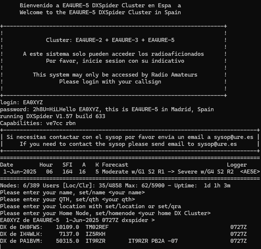

CONTRASEÑA Y ACCESO
Una vez aceptado el registro, recibirás una contraseña aleatoria que podrás cambiar
posteriormente desde el propio clúster.
IMPORTANTE: El acceso al WebCluster es independiente del acceso al Clúster de Telnet,
por lo que las contraseñas serán distintas, aunque se puede cambiar.

CAMBIO DE CONTRASEÑA EN EL CLÚSTER DE TELNET
Si quieres cambiar la contraseña que se te ha enviado, puedes usar el comando:
set/password
Su uso es sencillo:
set/password CONTRASEÑA_ANTIGUA NUEVA_CONTRASEÑA
Importante: el sistema distingue entre mayúsculas y minúsculas. No es lo mismo clave123 que Clave123.
Se recomienda escribir el comando completo en un editor como el Bloc de Notas, y luego copiar y pegar en la terminal Telnet o en la ventana Telnet de tu programa.
Ejemplo:
set/password Go9F32-S NoLaSabes271
y pulsar Enter o Intro

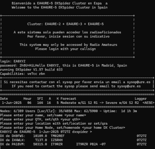

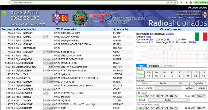

LO QUE NO ES EL CLÚSTER DE TELNET
LO QUE SÍ ES EL CLÚSTER DE TELNET

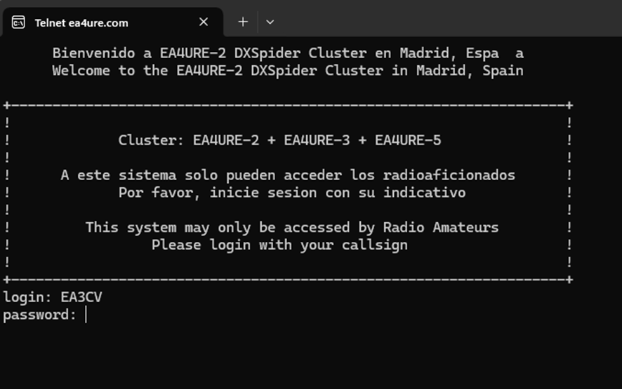

Buenas.
Se han resuelto todas las peticiones.
Si a alguno de vosotros no le funciona el acceso, por favor enviar un email a sysop@ure.es indicando tal circunstancia.
Insisto en que el servicio de Clúster Telnet, es diferente a cualquier otro servicio de URE en lo referente a las credenciales de acceso, o sea, se gestionan independientemente.
El Clúster Telnet no es un servicio WEB, por lo que esperéis que os aparezca una página web.
Solo aquellos que en vuestro sistema operativo tengáis activado sel servicio "telnet", cuando escriban en el navegador: telnet://ea4ure.com:7300 les saldrán una ventana de terminal que mostrará esto:
y en la que podréis introducir vuestras credenciales.

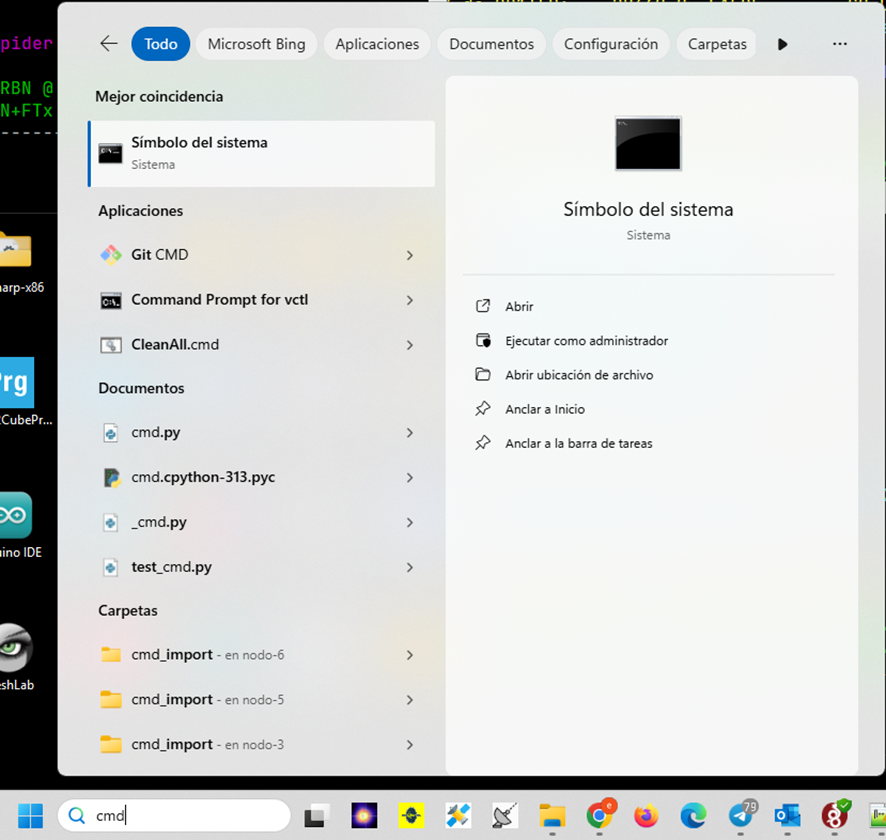

Para aquellos que deseéis habilitar el comando telnet que por defecto está inhabilitado, debe de realizar los siguientes pasos:
Desde el menú de inicio:
1. Haz clic en Inicio
2. Escribe cmd
3. Haz clic derecho sobre "Símbolo del sistema"
4. Selecciona "Ejecutar como administrador"

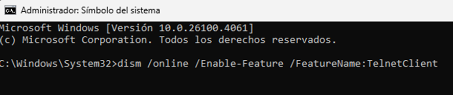

5. CopiarEditar lo siguiente:
dism /online /Enable-Feature /FeatureName:TelnetClient

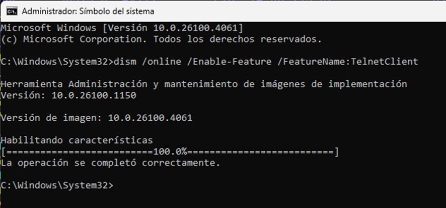

6. Espera unos segundos hasta que aparezca "La operación se completó correctamente".
Nota: Este procedimiento es compatible con:
  • Windows 10 (todas las ediciones, incluyendo Home, Pro, Enterprise)
  • Windows 11
  • Windows 8 / 8.1
  • Windows Server 2012, 2016, 2019, 2022
Ahora ya puedes escribir en tu navegador: telnet://ea4ure.com:7300
Espero que os sea de utilidad, y que se lea completo, por favor.
