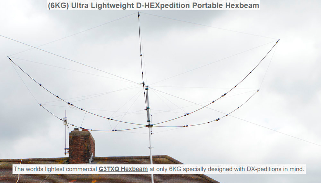

Hola EA1IQF
Publicado por: @ea1iqf  antena Hexbeam 6 bandas de G3TXQ, el modelo para portable.

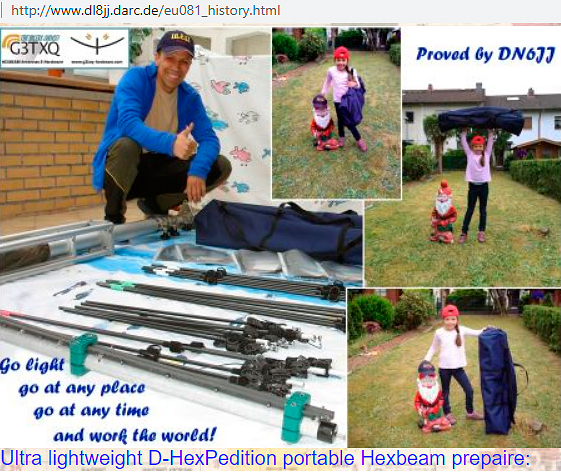

El Modelo de G3TXQ/portable es Ultra Lightweight D-HEXpedition Portable Hexbeam
· Pesa 6 Kilos, (sin incluir tubo vertical y cables) desconozco su peso total.
· Su almacenamiento es de 100 x 20 x 20 cm
· Diseño robusto con tubos de PRFV de 9,5 mm de diámetro exterior y placa base de HDPE de peso ligero
· La antena se puede montar en un mástil telescópico liviano
· La antena es muy fuerte y flexible y se moverá con el viento

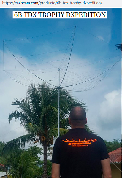

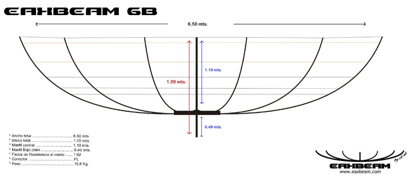

Otro modelo es: "6B-TDX TROPHY DXPEDITION" es más ligera que otras, esta desarrolla, sobre la base de una EAxbeam 6B, (690,00€) con la misma calidad y acabados, pero con la mitad de peso y con un tamaño recogido de apenas un metro de largo.
  • Altura mínima recomendada 6 metros.

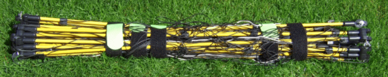

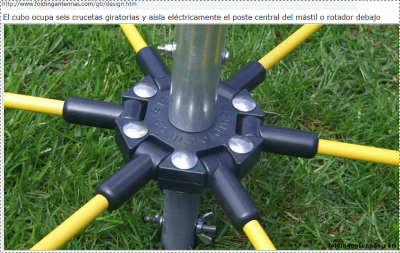

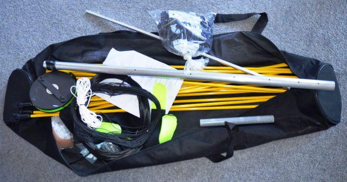

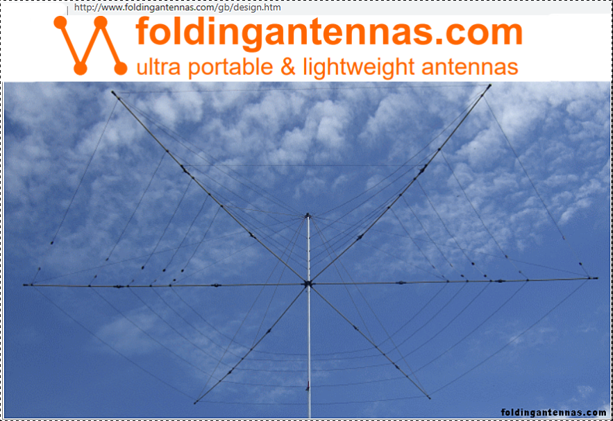

Otra antena hexagonal/Hexbeam portable, ligera y pegable  "foldingantennas Hexbeam Folding"  producido por DL1ELU
precio aproximado 575,00 euros, Con un peso aproximado de 6 kilos, ver manual
· Con 5 banda de 20/17/15/12/10 m, la banda de 6 m es opcional
· Las varillas de fibra de vidrio flexibles y resistentes, resistentes a los rayos UV, 10 mm (~0,4″) de diámetro
· Su poste central es de tubería de aluminio de alta calidad de 30 x 2 mm (~1,2″ x 0,08″)
· Los Elementos Hilo de cobre trenzado estañado flexible y de alta resistencia de 1,0 mm² (AWG 18), aislamiento de PVC negro
video

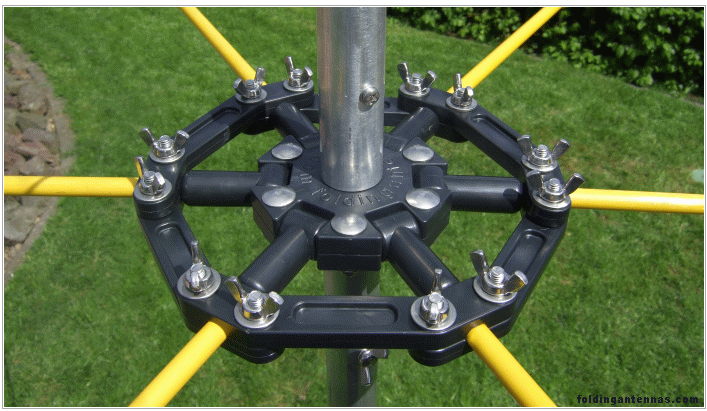

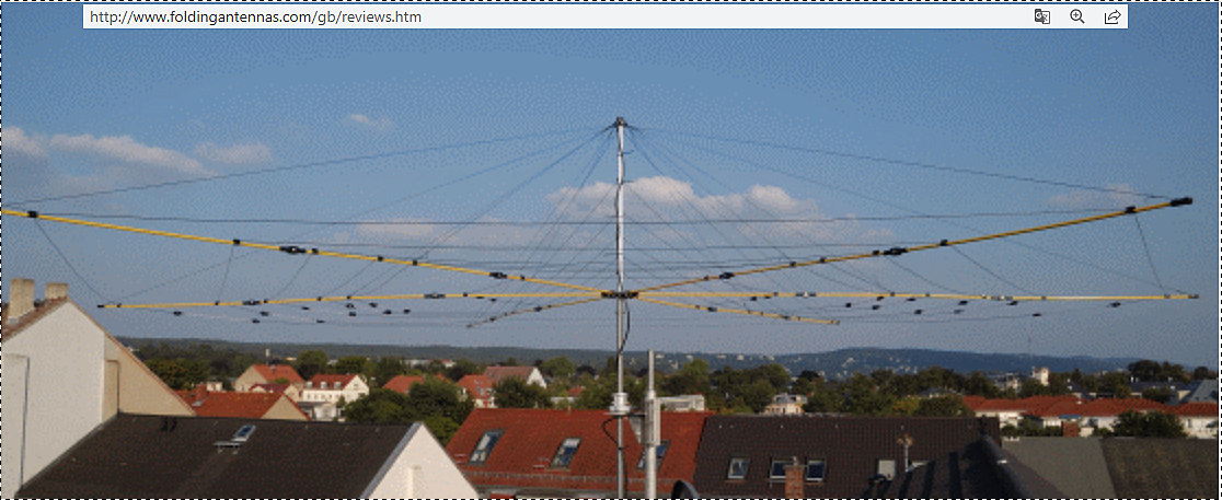

La nueva antena de  plegable se basa en el diseño probado de G3TXQ. La gran diferencia es la forma, que ya no es el estilo característico de "paraguas al revés". Es plano debido a que los separadores ahora están rectos y ya no están doblados hacia arriba. Esto elimina las principales fuerzas de flexión y los separadores pueden ser más delgados y livianos. Los esparcidores están hechos de 3 secciones unidas con juntas giratorias de bloqueo, y están conectados al concentrador mediante otra junta giratoria, lo que hace que la antena sea plegable a solo 1,15 m (45") de longitud total con cables y cables de soporte que permanecen unidos. Una sola persona puede erigir o colapsar la antena de haz plegable en un tiempo máximo de 10 minutos sin el uso de herramientas.
La antena está disponible como viga hexagonal totalmente portátil o para instalación permanente. Hay más opciones y accesorios, ¡mira el diseño y las páginas de la tienda!
·· Su Tamaño cuando está plegado es de aprox. 1,15 m (45″) x 15 cm (6″) x 15 cm (6″)
Estos soportes para tormentas opcionales amortiguarán el movimiento lateral del esparcidor y evitarán que se plieguen con fuertes ráfagas de viento.

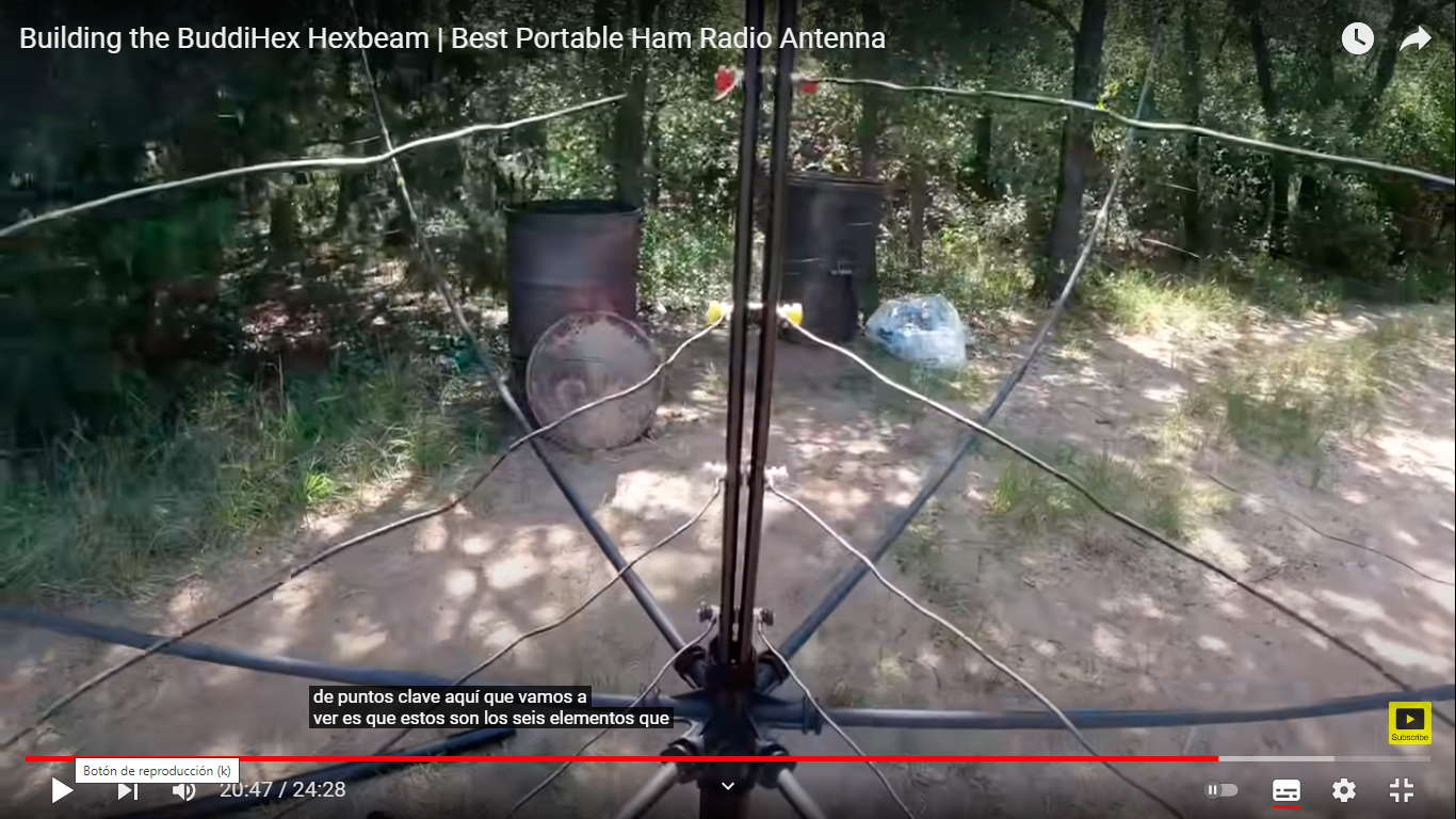

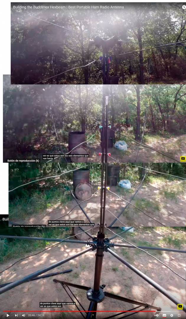

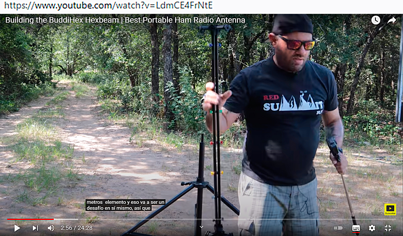

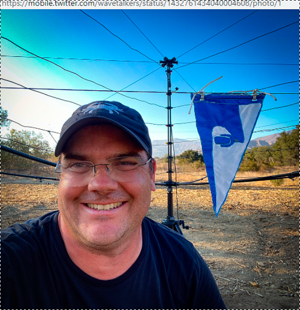

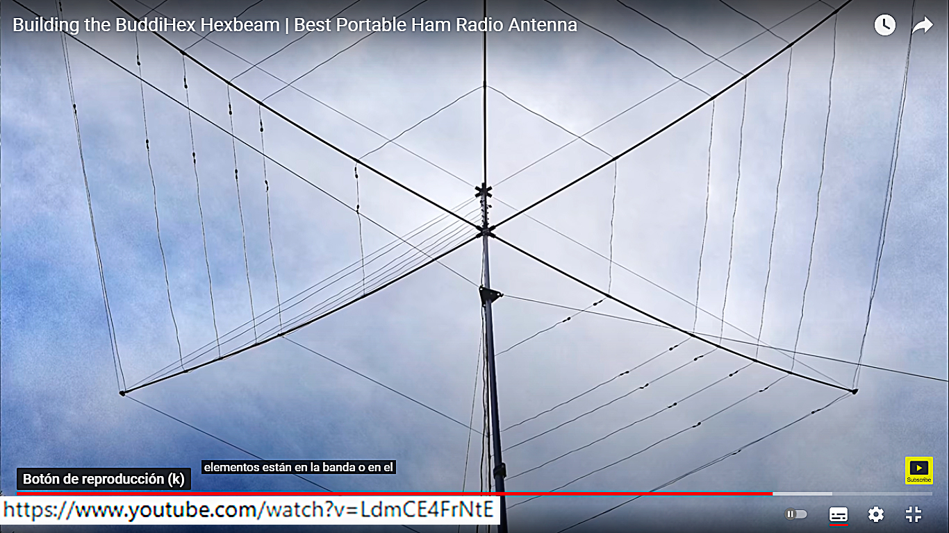

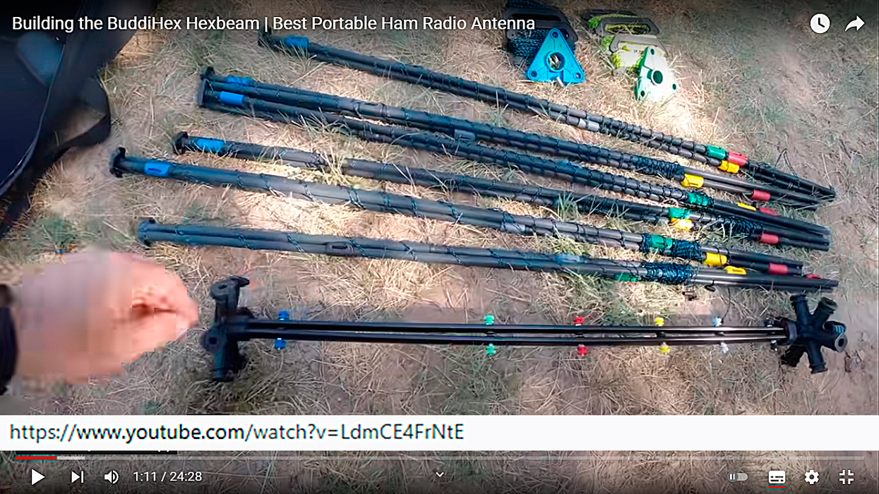

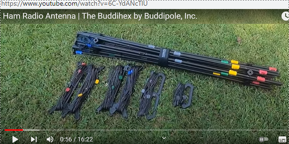

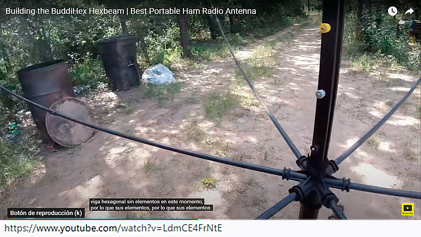

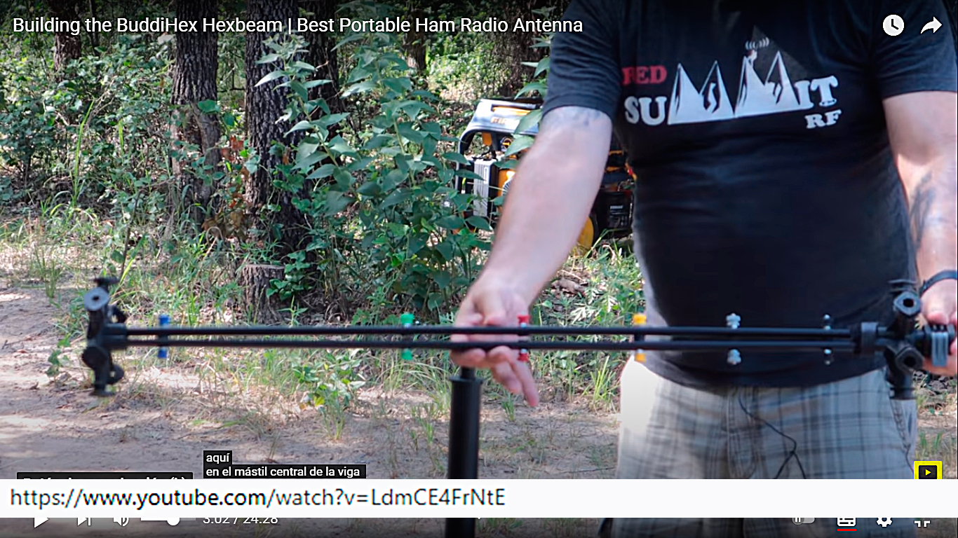

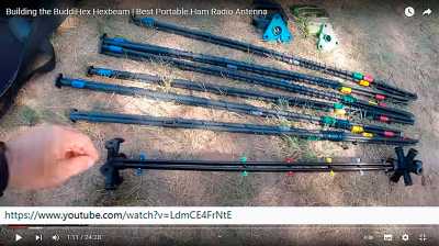

Otra antena hexagonal/Hexbeam portable, ligera y  semipagable "BuddiHEX"  producido por buddipole
precio aproximado $599.00 -  Con un peso aproximado de 4,3 kilos, y un Radio de giro 3 metros (10 pies).
 lo que la convierte en una de las antenas  hexagonales más livianas disponibles en el mercado,
Hexbeam con 6 bandas (6,10,12,15,17,20M),  y fácil de usar con la mayoría de los mástiles de pequeños.
imágenes de video
BuddiHex 8
BuddiHex 1
BuddiHex 4
BuddiHex 5
BuddiHex 7
BuddiHex 7b
Montaje de las conexiones de los elementos
