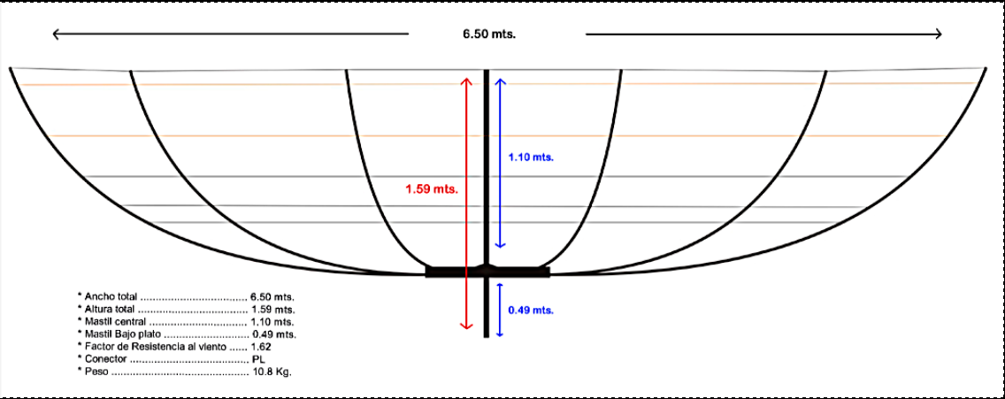

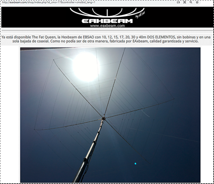

Alguien conoce las dimensiones de la antena " la Hexbeam de EB5AO con 10, 12, 15, 17, 20, 30 y 40m DOS ELEMENTOS sin bobinas y en una sola bajada de coaxial, fabricada por EAxbeam.
Imagen de las medidas de Antena EAxbeam de 6 bandas

Hola Carlos, en este enlace tienes las características de una antena Eaxbeam.
https://enioea2hw.wordpress.com/2020/09/21/nueva-hexbeam/
Espero que te sean de utilidad.

Hola Carlos :
Buenos dias..De donde sacaste la informacion de  la exb. Con 2 elem.en 40..?? Que yo sepa,solo el Ingles sacó algo timidamente de un elm.Con bajante independiente, pero mecanicamente no se sostenia ( el diametro creo que era exagerado)..Por otro lado.los fabricantes debia considerar incluir la banda de 30m (ideal para telegrafistas) aunque solo fueras un elem. y bajante independiente..Solo habria que alargar algo las cañas..Enfin solo es una idea..

La Hexbeam tiene un diseño robusto y probado en seis bandas, no hay muchas referencias positivas sobre el añadido de 40m y es difícil entender que alguien haya fabricado una con dos elementos para 40m, parece imposible, con un solo elemento hay que alargar bastante los extensores. Una bueno opción serío un dipolo rígido para 30 y 40m colocado debajo del paraguas, naturalmente con una bajada independiente.

#367987  - 6 octubre, 2021 14:40
No hay referencias positivas ni negativas,sencillamente porque no existen..Y la alternativa de añadir un rotativo debajo de la yagi..Una muy buena opcion  oye..!! Como no se me habria ocurrido a mi antes.. ?? Hi

Eaxbeam las tiene en catálogo pero no pone precio. Pero los experimentos con gaseosa, si realmente se intenta meter una yagi de 2 elementos en el borde del paraguas el radio de giro se te puede ir a cerca de los 6 metros. La estructura de una hexbeam, en especial los postes separadores de fibra de 3,25m para seis bandas están ya muy probados con todo tipo de vientos.

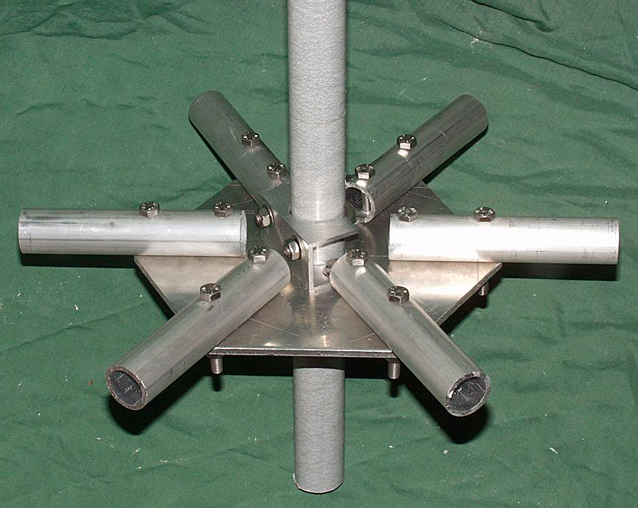

Bueno, SP7IDX, no suministra las nuevas bases con las grapas reforzadas con chapas de aluminio, por lo menos la mía recibida en septiembre.
Hay tres elementos que analizar en la placa base:...

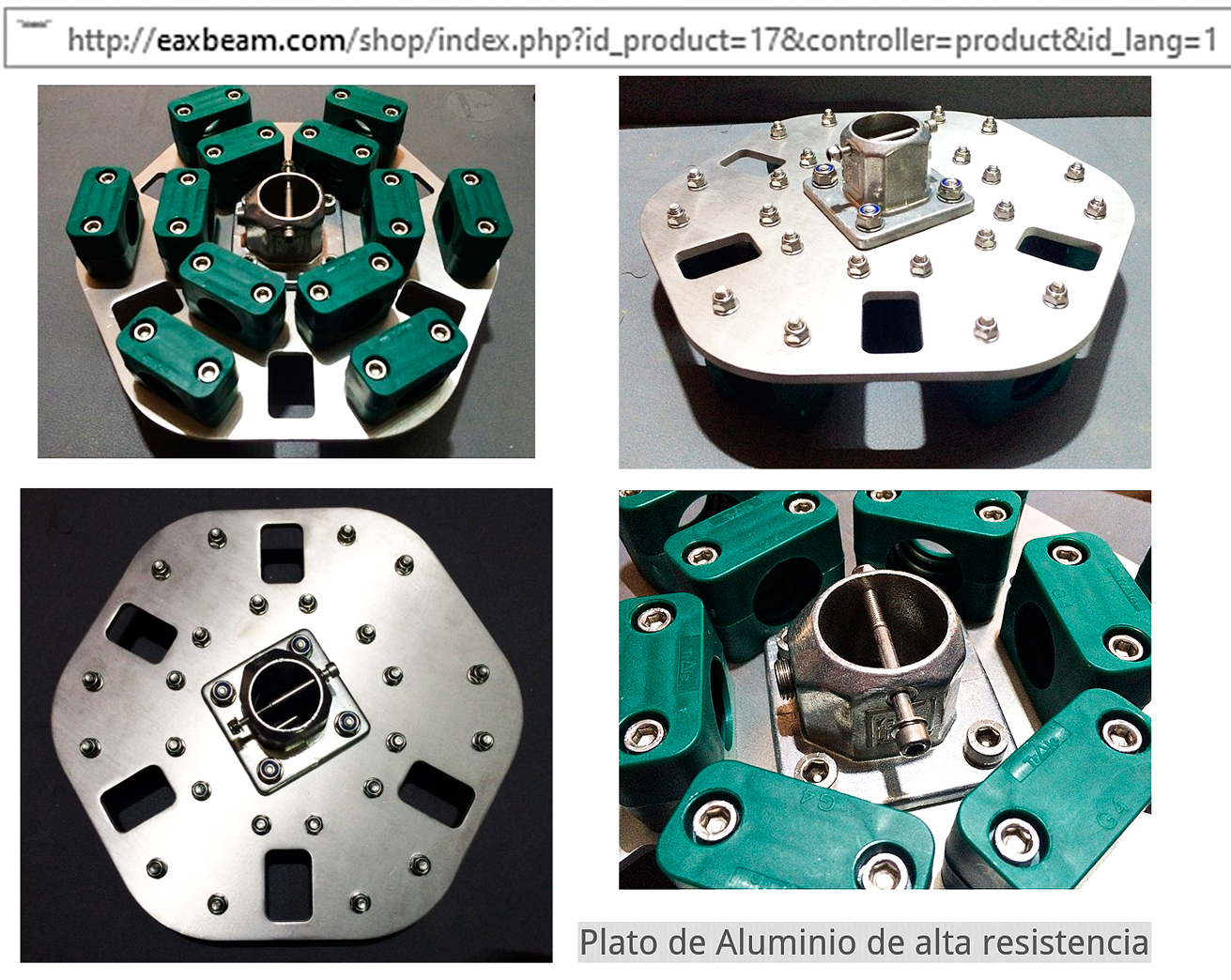

He visto la Base Plato de  EAxbeam y esta muy bien diseñada de Aluminio de alta resistencia por 265,00 €, sin IVA.

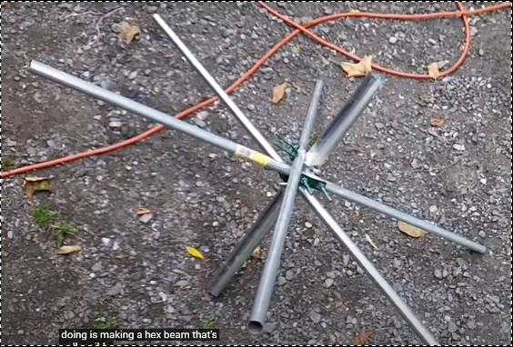

base eaxbe 1

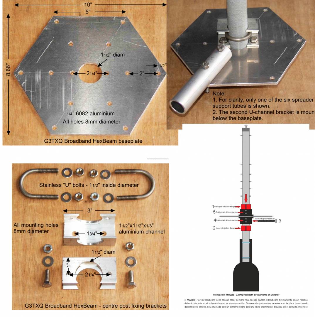

- En la web de karinya/hexbeam expone una "Placa Base hexbeam sencilla", que se puede construir...
kariya bw
kariya b2

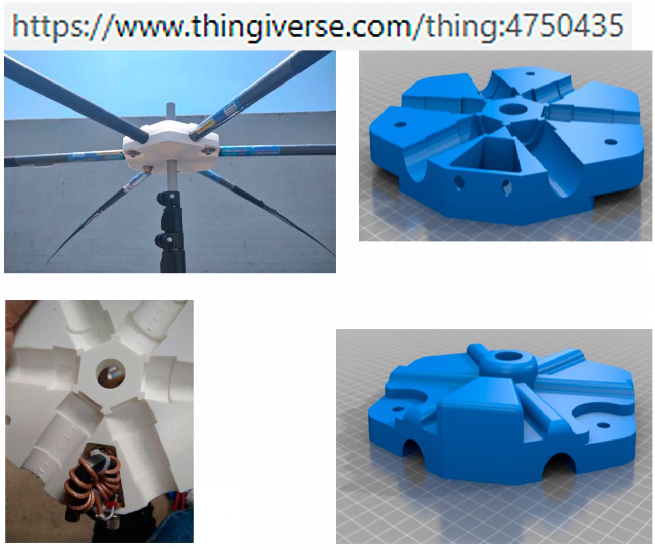

· Por otro lado en la web de Thingiverse/base  propone una base de plástico ligera, ¿alguien me la puede realizar?
thingivo 1
El diseño del núcleo de plástico, permite un hueco para introducir un balun...

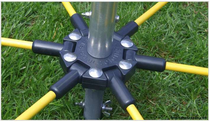

- Informacion relacionada en:
· Antenas ligeras foldingan
manual
· BuddiHex Hexbeam
73 Carlos EC1T

(...) Por otro lado en la web de Thingiverse/base  propone una base de plástico ligera, ¿alguien me la puede realizar?  (...)
thingivo 1
Buenas tardes, no sé la calidad de los plásticos utilizados en impresoras 3D, pero me da que con el tiempo y la exposición a los agentes atmosféricos, se volvería muy frágil y quebradizo. No sé si puedan llegar a tener la misma calidad y resistencia de una base de aluminio, aunque para alguna actividad muy esporádica quizás puede que tenga su sentido, por su ligereza y su precio... igual merece la pena probarlo.
